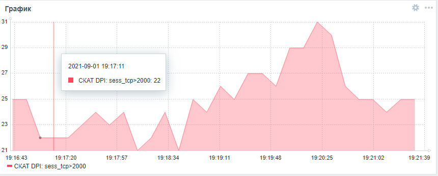

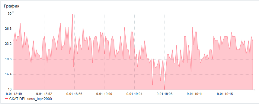

Здравствуйте! Как то неожиданно абоненты начали жаловаться на отсутствие скорости, раньше было пару звонков, за сегодня прям ощутимо. Находятся за натом, и исчерпали ограничение sess_tcp=2000, есть те, кто держит полку в 2000, вот они и жалуются.
Общее количество не большое, но вопрос, почему это стало неожиданно массово
[root@skat14 ~]# fdpi_ctrl list all status --service 11 | grep -c sess_tcp=2000
15
[root@skat14 ~]#
Держится в районе 20. Из предположений: вирусня на компьютере/или другом устройстве,  все кто жаловался пользуются Smart-TV. Вопрос, какая рекомендация по sess_tcp=, увеличивать как то не хочется, может сессии быстрее рубить lifetime_flow_long=300?
так легко проверить, если после 5 минут lifetime_flow_long количество этих клиентов не падает то скорее всего вирусня. В принципе их динамику понаблюдать. тв смарт берет 10 соединений в обычном случае. ну да же 20 возьмет, больше ему не во, что тратить.

В 26.11.2021 в 12:48, Stas Kazanskii сказал:
Подскажите, пожалуйста, как вы организовали графический мониторинг сессий.
На этом графике - кол-во абонентов у которых трансляций больше 2000
Запускается что-то типа fdpi_ctrl list all status --service 11 --outformat json | jq -r '.lstatuses[] | select(.status_11.sess_tcp>2000) | .ipv4'| wc -l
и результат пихается в метрику Zabbix
В 27.11.2021 в 21:18, Urs_ak сказал:
Благодарю великодушно! Отлично работает.
