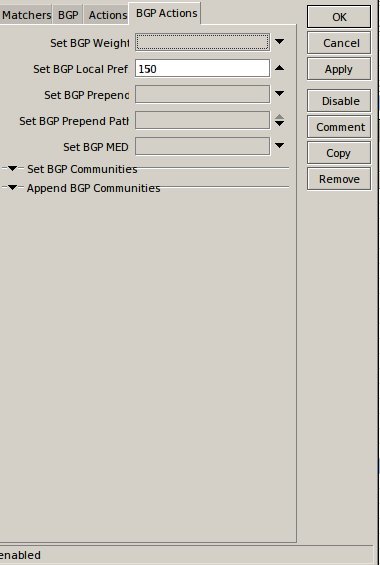

vurd Posted March 23, 2021 Posted March 23, 2021 Только что, 7sergeynazarov7 сказал: Поднять BGP local pref или Set bgp local pref, на одном например поставить 1000 на другом 500, чем выше туда и польется исходящий трафик ? 100 по-умолчанию. Ставьте 150 на то куда нужно отправлять. Вставить ник Quote
7sergeynazarov7 Posted March 23, 2021 Author Posted March 23, 2021 (edited) Правильно на нужном фильтре выбираю вкладку ? Edited March 23, 2021 by 7sergeynazarov7 Вставить ник Quote
VolanD666 Posted March 23, 2021 Posted March 23, 2021 У вас же вон, есть вес. Что вам мешает его менять? Вставить ник Quote
7sergeynazarov7 Posted March 23, 2021 Author Posted March 23, 2021 (edited) 4 minutes ago, VolanD666 said: У вас же вон, есть вес. Что вам мешает его менять? set bgp weight ? Edited March 23, 2021 by 7sergeynazarov7 Вставить ник Quote
