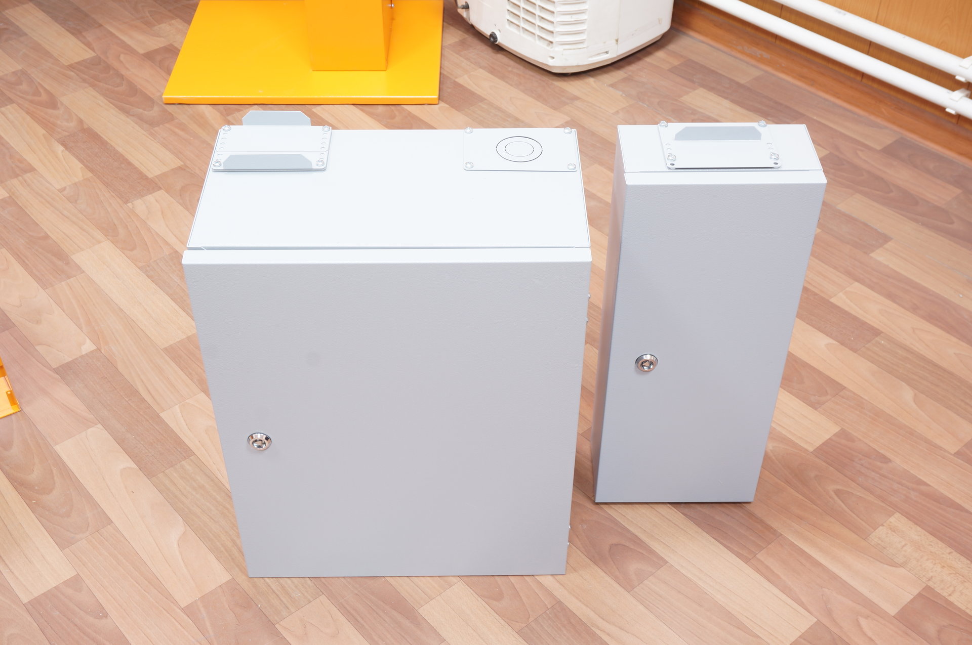

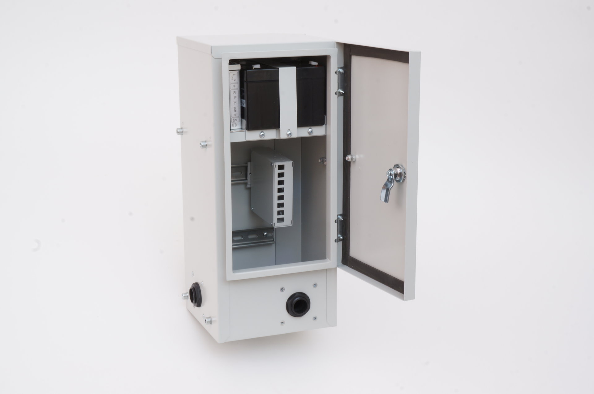

labi Posted December 2, 2020 Posted December 2, 2020 Коллеги, в КБ НАГ постоянно рождаются пилоты новых шкафов и всякой иной хрени. Мы их периодически раздаём тому, кто готов сделать отзыв. Спрашивайте у меня. Или у Андрея Шадрина. Если вам нужно штучное изделие - обращайтесь. Есть высокая вероятность, что найдётся нужная железка. Вставить ник Quote

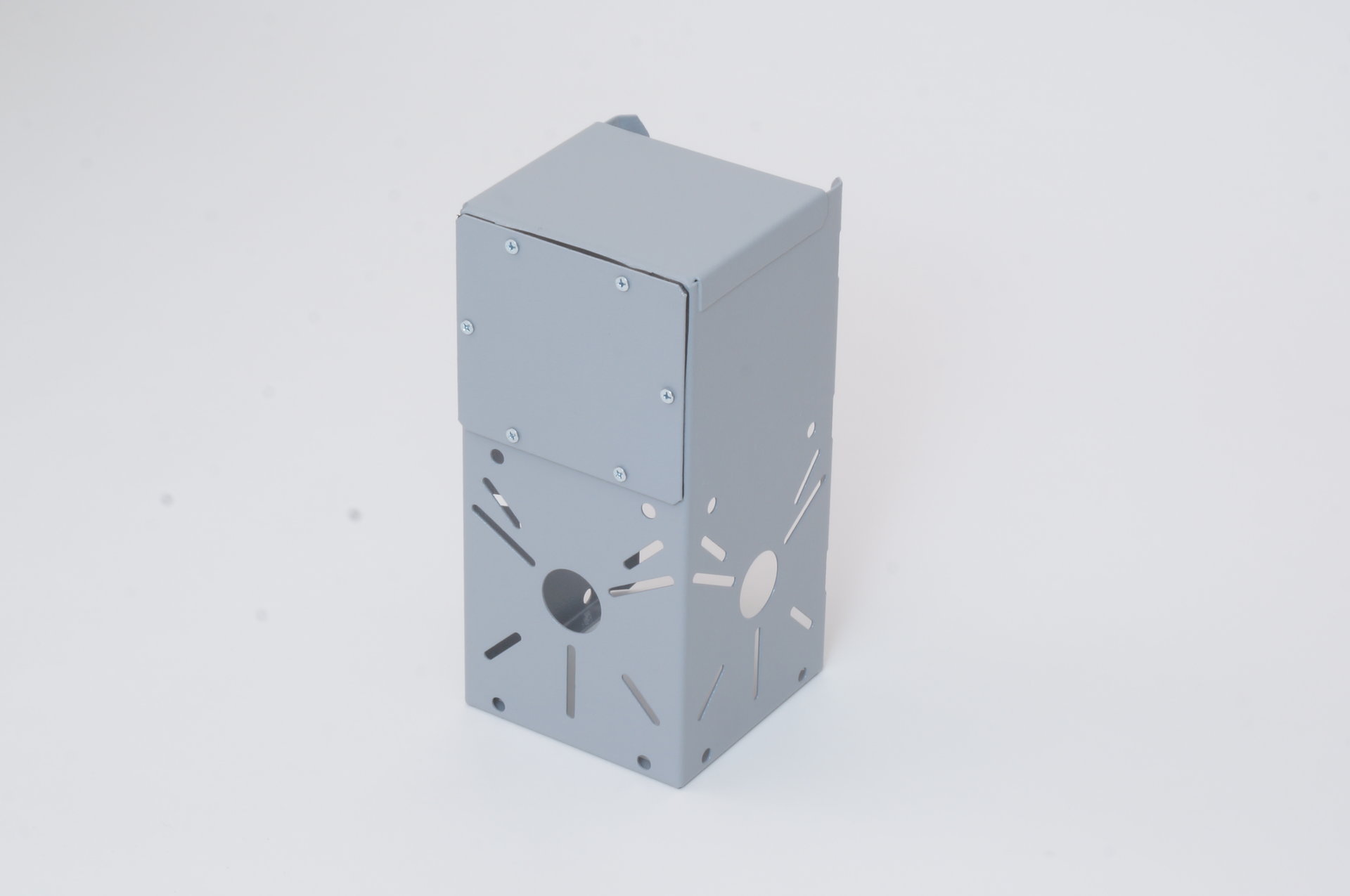

Bachaa Posted December 2, 2020 Posted December 2, 2020 Под камеру прикольная площадка. Какие у нее гарабиты ? Вот эта штука для каких целей спроектирована? Вставить ник Quote
labi Posted December 3, 2020 Author Posted December 3, 2020 В 02.12.2020 в 21:12, Bachaa сказал: Под камеру прикольная площадка. Какие у нее гарабиты ? Вот эта штука для каких целей спроектирована? Это под камеру, да. И это чужой проект. Бери другую коробочку. Она универсальная и герметичная. Открывается удобно. И в неё хорошо заходят хвосты от камеры. Её не надо сверить. Вставить ник Quote
Bachaa Posted December 3, 2020 Posted December 3, 2020 1 час назад, labi сказал: Она универсальная и герметичная. Универсальная - это хорошо. Но я не очень понимаю как она стала герметичной? Там же площадка для крепления камеры не дает накрыть отверстие корпусом камеры? Пожалуй пощупать будет полезно. Вот такие камеры сейчас на монтаж пойдут, думал как лучше их на опорах закрепить... Как ее получить? Вставить ник Quote
sheft Posted December 3, 2020 Posted December 3, 2020 2 часа назад, Bachaa сказал: как лучше их на опорах закрепить... Кронштейн УК-ВН-1 но вариант с коробочкой выше я бы пощупал Вставить ник Quote

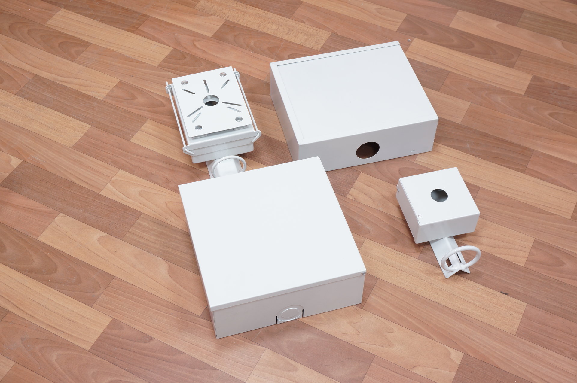

ALEX_SE Posted December 4, 2020 Posted December 4, 2020 5 hours ago, Bachaa said: Но я не очень понимаю как она стала герметичной? Там же площадка для крепления камеры не дает накрыть отверстие корпусом камеры? В основании площадки стоит уплотнительная резинка. Или ты имеешь в виду вариант как на втором фото в первом посте слева? Когда камера крепится не к самой коробке накрывая отверстие а к какой-то промежуточной пластине? Не сильно тяжелые камеры давно крепим на верхнюю крышку герметичной распредкоробки где предварительно делаем отверстие коронкой. Для ввода сетевого кабеля в коробку ставится гермоввод. Все кабели и разъемы (ethernet, питание, аудио, флешка, выходы сухих контактов) прячутся в коробку где и осуществляется коммутация. Сама же камера крепится на крышку коробки внизу в тепле, затем крышка уже вместе с камерой просто ставится на коробку. Очень удобно при обслуге например. Что бы поменять камеру или снять для теста нужно буквально полминуты - снять крышку коробки и поставить другую крышку с новой камерой или без таковой :) На более дорогих камерах коробка идет штатно, или есть варианты коробок отдельных универсальных где часть к которой крепится камера снимается (у Хика, у Dahua и т.п.) но оно дороже получается. В моем случае что удобно подменная камера совсем не обязательно должна быть аналогичной по габаритам крепления и если камера на какое-то время демонтируется то ставится просто крышка сплошная и все. Есть дешевые универсальные коробки например https://tdtorus.ru/product/JB1-100W но там опять же камера крепится к самой коробке а не к съемной её части. Вставить ник Quote
labi Posted December 4, 2020 Author Posted December 4, 2020 17 часов назад, Bachaa сказал: Универсальная - это хорошо. Но я не очень понимаю как она стала герметичной? Там же площадка для крепления камеры не дает накрыть отверстие корпусом камеры? Пожалуй пощупать будет полезно. Вот такие камеры сейчас на монтаж пойдут, думал как лучше их на опорах закрепить... Как ее получить? Там гермоввод MG32 ставится. Попроси своего менеджера связаться с Андреем Шадриным - он отгрузит тебе коробку. Либо с завода, либо с офиса. 15 часов назад, sheft сказал: Кронштейн УК-ВН-1 но вариант с коробочкой выше я бы пощупал Надо написать своему менеджеру в Наге, чтобы тот связался с Андреем Шадриным. Вставить ник Quote
ALEX_SE Posted December 4, 2020 Posted December 4, 2020 А мне можно один-два комплекта отгрузить? Как раз скоро очередная поставка будет. И как раз у меня скоро монтаж нескольких уличных камер без распредкоробок на круглые опоры небольшого диаметра. Вставить ник Quote
labi Posted December 6, 2020 Author Posted December 6, 2020 В 04.12.2020 в 19:29, ALEX_SE сказал: А мне можно один-два комплекта отгрузить? Как раз скоро очередная поставка будет. И как раз у меня скоро монтаж нескольких уличных камер без распредкоробок на круглые опоры небольшого диаметра. Можно. Надо попросить своего менеджера связаться с Андреем Шадриным. Таких коробок делали несколько версий, с разными доработками. Ещё есть пилоты Реал 0. Реал 1 есть пилот, обклеенный утеплителем. На днях буду списывать. Вставить ник Quote

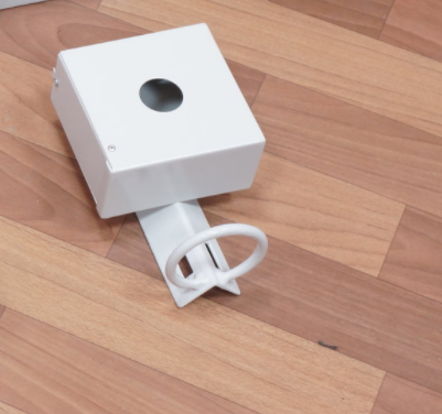

ALEX_SE Posted December 7, 2020 Posted December 7, 2020 12 hours ago, labi said: Таких коробок делали несколько версий, с разными доработками. Мне бы такой вариант что бы камеру можно было монтировать отдельно от коробки и без винтиков :))) То есть коробку с гермовводом на столб а камеру к акаой-то площадке или крышке. Которая затем вместе с камерой прикрепится к коробке. Вставить ник Quote
labi Posted December 7, 2020 Author Posted December 7, 2020 5 часов назад, ALEX_SE сказал: Мне бы такой вариант что бы камеру можно было монтировать отдельно от коробки и без винтиков :))) То есть коробку с гермовводом на столб а камеру к акаой-то площадке или крышке. Которая затем вместе с камерой прикрепится к коробке. Это он и есть. Вставить ник Quote
ALEX_SE Posted December 7, 2020 Posted December 7, 2020 1 hour ago, labi said: Это он и есть. Что именно попросить у менеджера? Как это называется? :) Вставить ник Quote
labi Posted December 7, 2020 Author Posted December 7, 2020 2 часа назад, ALEX_SE сказал: Что именно попросить у менеджера? Как это называется? :) Коробку под камеру на столб, версию с универсальной площадкой. Андрей разберётся или со мной свяжется. Вставить ник Quote
labi Posted December 8, 2020 Author Posted December 8, 2020 В 07.12.2020 в 14:38, ALEX_SE сказал: Что именно попросить у менеджера? Как это называется? :) Сейчас выясняют наличие таких пилотных коробок в офисе. Если не найдут, то я вышлю с завода то, что здесь откопал. Я так понимаю, что это по твоей заявке. Вставить ник Quote
ALEX_SE Posted December 8, 2020 Posted December 8, 2020 Там разговор шел о паре а не о целом заводе :)) Вставить ник Quote

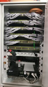

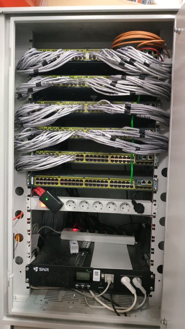

avmik Posted January 12, 2021 Posted January 12, 2021 (edited) On 12/2/2020 at 8:14 PM, labi said: Коллеги, в КБ НАГ постоянно рождаются пилоты новых шкафов и всякой иной хрени. Мы их периодически раздаём тому, кто готов сделать отзыв. Спрашивайте у меня. Или у Андрея Шадрина. Если вам нужно штучное изделие - обращайтесь. Есть высокая вероятность, что найдётся нужная железка. Не было ли в разработке шкафов типа Real 21, но шириной 800мм и с щеточными вводами снизу (или любой другой конструкцией вводов, которая бы позволила "пылеустойчиво" штук 200 хвостов UTP cat5e завести)? В идеале со снимающимися боковыми и/или задней стенками (чтобы можно было удобно работать с патч-панелями). Может просто мысли есть какие-нибудь, если не разработки. В новых инсталляциях в "грязных" помещениях стараемся ставить Real 21, но вот много витухи в него не особо удобно заводить. Понимаю, что в идеальном мире под такие хотелки нужно отдельное помещение с полноценным шкафом, но на практике практически никогда нет такой возможности. Edited January 12, 2021 by avmik Вставить ник Quote
Bachaa Posted January 12, 2021 Posted January 12, 2021 7 часов назад, avmik сказал: Я как будто в 2005 год попал :) Спасибо за машину времени! Вставить ник Quote
avmik Posted January 13, 2021 Posted January 13, 2021 8 hours ago, Bachaa said: Я как будто в 2005 год попал :) Спасибо за машину времени! А что тут такого из 2005 года?) Вставить ник Quote
Bachaa Posted January 13, 2021 Posted January 13, 2021 У меня было столько же меди. Все было на меди :) Вставить ник Quote
Khabarovsky Posted January 14, 2021 Posted January 14, 2021 Медь до сих пор остаётся в лидерах. 90 процентов интернета в моем городе медь. Больше скажу. Новые мкд мы строим по классике. Узел - 25/50 парка - коробка - абонент. Да всего 100 Мбит. Но больше мы и не даём Но частный сектор... Гпон вне конкуренции Вставить ник Quote
labi Posted January 14, 2021 Author Posted January 14, 2021 В 12.01.2021 в 17:44, avmik сказал: Не было ли в разработке шкафов типа Real 21, но шириной 800мм и с щеточными вводами снизу (или любой другой конструкцией вводов, которая бы позволила "пылеустойчиво" штук 200 хвостов UTP cat5e завести)? В идеале со снимающимися боковыми и/или задней стенками (чтобы можно было удобно работать с патч-панелями). Может просто мысли есть какие-нибудь, если не разработки. В новых инсталляциях в "грязных" помещениях стараемся ставить Real 21, но вот много витухи в него не особо удобно заводить. Понимаю, что в идеальном мире под такие хотелки нужно отдельное помещение с полноценным шкафом, но на практике практически никогда нет такой возможности. Ух ты. Такие требования случались только в конкурсах. Что-то рисовали, но без особого энтузиазма. А много надо подобных шкафов? Вставить ник Quote
avmik Posted January 14, 2021 Posted January 14, 2021 41 minutes ago, labi said: Ух ты. Такие требования случались только в конкурсах. Что-то рисовали, но без особого энтузиазма. А много надо подобных шкафов? В данный момент не много, штук 15-20. Шкафы берем при необходимости. В новые инсталляции я брал бы именно такие. Объясню специфику - мы энтерпрайз, есть различного рода помещения типа складов и цехов, где климатика не особо нужна, т.к. шкаф не на улице, но нужна пылевлагозащита (спустя год из обычного телеком-ящика в таком помещении можно землю веником выметать и вытряхивать из свитчей + требования к размещению ИБП/АКБ). Вставить ник Quote
ALEX_SE Posted January 14, 2021 Posted January 14, 2021 Я для этого брал ZPASовские цельносварные шкафы со степенью IP-41. Но ценники их сейчас зашкаливают. В принципе наверное да, подобные конструктивы только более дешевые без особой антивандальности были бы востребованы. Вставить ник Quote
avmik Posted January 14, 2021 Posted January 14, 2021 33 minutes ago, ALEX_SE said: Я для этого брал ZPASовские цельносварные шкафы со степенью IP-41. Но ценники их сейчас зашкаливают. В принципе наверное да, подобные конструктивы только более дешевые без особой антивандальности были бы востребованы. Антивандальность нам тоже не нужна. Вставить ник Quote
labi Posted January 15, 2021 Author Posted January 15, 2021 В 14.01.2021 в 21:48, avmik сказал: В данный момент не много, штук 15-20. Шкафы берем при необходимости. В новые инсталляции я брал бы именно такие. Объясню специфику - мы энтерпрайз, есть различного рода помещения типа складов и цехов, где климатика не особо нужна, т.к. шкаф не на улице, но нужна пылевлагозащита (спустя год из обычного телеком-ящика в таком помещении можно землю веником выметать и вытряхивать из свитчей + требования к размещению ИБП/АКБ). Я в этом году буду обновлять всю линейку Реал. И 21-й шкаф тоже. Плюс у меня в планах стоят большие напольные шкафы. В общем, если сделать конкретный запрос на ДРП (Андрея Шадрина) в штуках, то я постараюсь откликнуться. ) Вставить ник Quote
