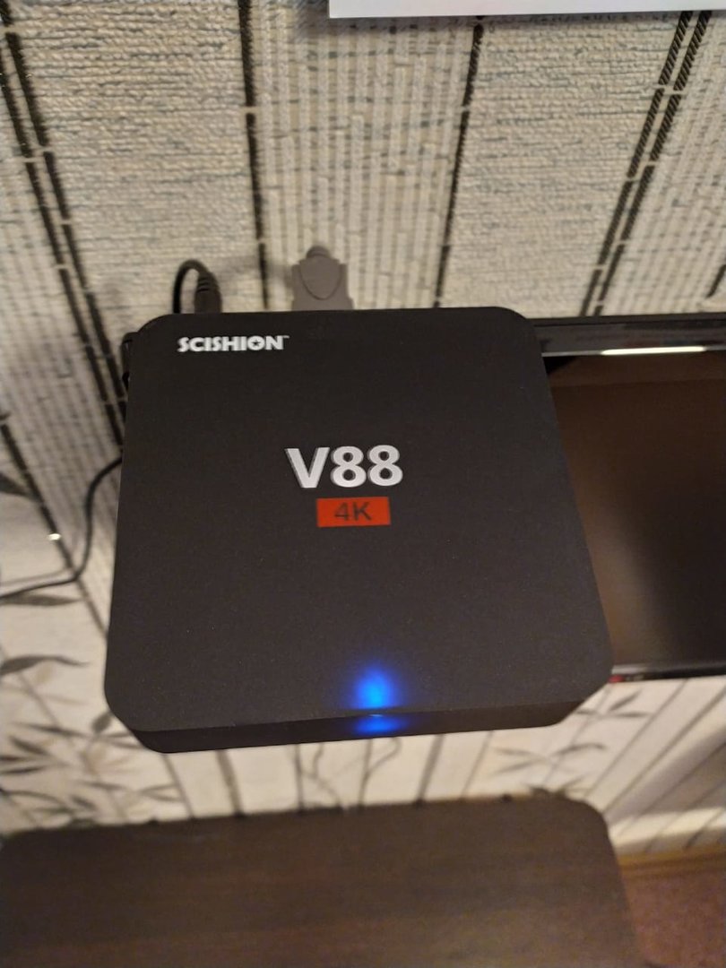

Andrei Posted October 29, 2020 Posted October 29, 2020 В 22.10.2020 в 20:17, Ivan_83 сказал: Смысл связываться с дерьмоприставками когда есть божественный Kodi который ставится много на что!? Прекрасно работала пару лет вот такая приставка https://www.gearbest.com/goods/pp_009402209597.html но теперь при включении выдает на экран ТВ надпись "Android" и на этом все. :( Что слетело? Как лечить? Вставить ник Quote
Ivan_83 Posted October 29, 2020 Posted October 29, 2020 16 часов назад, Andrei сказал: Как лечить? Выкинуть и купить ITX am4 на 5хх чипсете и 4ххх проц с графикой :) Но если хочешь секса - цепляйся к юзби, может там будет ADB, adb logcat те в помощь тогда. Иначе искать сериал порт и смотреть что там пишут. Скорее всего ты от туда узнаешь что нечто уже не читается/фс повреждена. Можно сразу попробовать перешить, хз как они там шьются, наверное опять же как мобилки - через юзби и утилиту от производителя чипа или вендора железки, хотя я знаю не так много вендоров со своей утилитой. У меня мой смарт телек на самом деле так же примерно, но там не андройд и у него базовый функционал работает, и только смарт хаб (самсунг) очень долго стартует и всегда с дефолтным состоянием - затёр он себе флеху до дыр, тут и отладки не надо для диагноза :) Вставить ник Quote
Andrei Posted October 30, 2020 Posted October 30, 2020 5 часов назад, Ivan_83 сказал: попробовать перешить Наверное достаточно просто восстановить сам Андроид, а там уж аппликухи я заново поставлю. 5 часов назад, Ivan_83 сказал: затёр он себе флеху до дыр Жаль если у меня так же. Что-то больно быстро. Покупал ее в марте 2019 не по той цене, которая там сейчас стоит, была какая-то распродажа и их продавали по 1600 руб. Вставить ник Quote
Ivan_83 Posted October 30, 2020 Posted October 30, 2020 1 час назад, Andrei сказал: Наверное достаточно просто восстановить сам Андроид, а там уж аппликухи я заново поставлю. А как вы его будете восстанавливать без перепрошивки?) Там либо полная, как была во всяких приставках на рылотеках, ещё без андройда, либо частичная/по разделам, как в мобилках. Смотрите как вендор предлагает обновлять прошивку с флешки/компа или может там даже рекавери инструкции и тулзы есть, хотя от кетайцев этого ждать не стоит, максимум можно продовца допытать и он так пришлёт в почту/личку. Вставить ник Quote
Andrei Posted October 30, 2020 Posted October 30, 2020 5 минут назад, Ivan_83 сказал: максимум можно продовца допытать и он так пришлёт в почту/личку. Так и сделал. Подождем что ответят. Вставить ник Quote
Andrei Posted November 5, 2020 Posted November 5, 2020 Долгая переписка с саппортом привела к ожидаемому: Thank you for your valuable feedback. We are informed that no firmware can be offered. Kindly confirm the 200 points can be updated in the next reply. We are keen to help you in any way Нашел тему с прошивками под эту карту xt-mx4vb-v02 - https://4pda.ru/forum/index.php?showtopic=892127&st=0 Но пока безуспешно - не прошивается. Если залить утилитами прошивку на SD, вставить в приставку и включить, то она вообще не грузится. Если не вставлять SD и нажать reset, то попадаю в recovery mode, где можно выбрать "restore from sd", теперь вставляю SD, перехожу на SD-карту, но приставка не видит img-файл на sd-карте, хотя он там есть и (повторюсь) SD-карта подготовлена спец.утилитами из указанной выше темы. :( Вставить ник Quote

Andrei Posted November 19, 2020 Posted November 19, 2020 В 05.11.2020 в 13:40, Andrei сказал: Нашел тему с прошивками под эту карту xt-mx4vb-v02 - https://4pda.ru/forum/index.php?showtopic=892127&st=0 Но пока безуспешно - не прошивается. Если залить утилитами прошивку на SD, вставить в приставку и включить, то она вообще не грузится. Если не вставлять SD и нажать reset, то попадаю в recovery mode, где можно выбрать "restore from sd", теперь вставляю SD, перехожу на SD-карту, но приставка не видит img-файл на sd-карте, хотя он там есть и (повторюсь) SD-карта подготовлена спец.утилитами из указанной выше темы. :( В общем прошился - https://4pda.ru/forum/index.php?showtopic=892127&view=findpost&p=101533700 Вставить ник Quote
