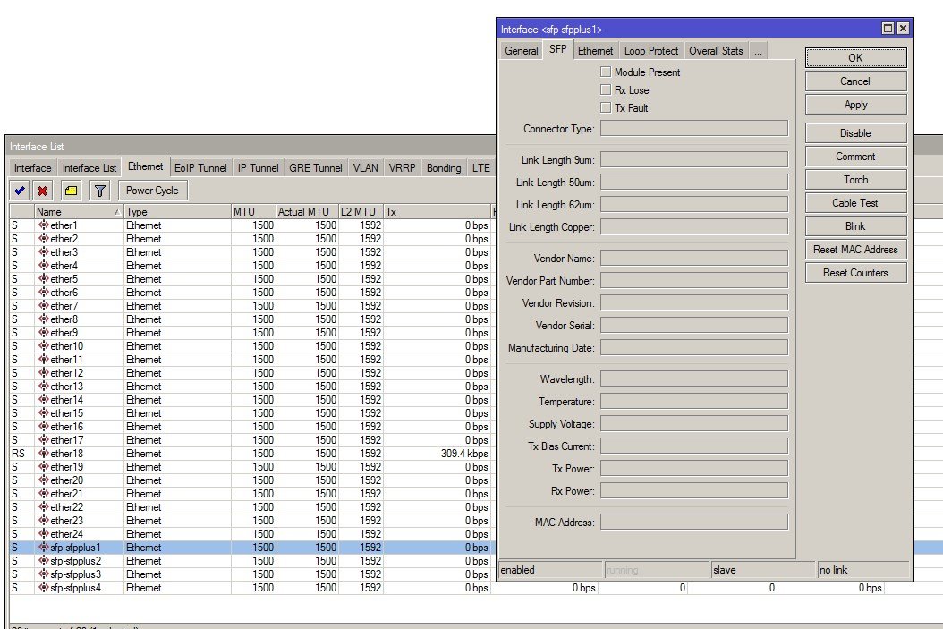

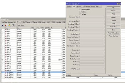

aspidz Posted August 12, 2020 Author Posted August 12, 2020 (edited) 21 минуту назад, passer сказал: А ddm что показывает ? нашёл то место где должны быть показания DDM, тут пусто. Не факт, что сам модуль поддерживает DDM. 3 минуты назад, VolanD666 сказал: Модули точно рабочие? у меня их в закромах 50 штук, новые лежат, сменил по две штуки в каждом коммутаторе, результат не изменился. Шнурок тоже поменял, но они оба точно не битые. Я думаю, может, что то в настройках включить надо? Или я не правильно думаю? Edited August 12, 2020 by aspidz Вставить ник Quote
passer Posted August 12, 2020 Posted August 12, 2020 Однако, по логике тип коннектора, длина волны и прочее должно быть заполнено хоть чем-то. Особенно нравится отсутствие галки Module present. Вставить ник Quote
VolanD666 Posted August 12, 2020 Posted August 12, 2020 Только что, passer сказал: Однако, по логике тип коннектора, длина волны и прочее должно быть заполнено хоть чем-то. Модуль скорее всего не поддерживает DDM Вставить ник Quote

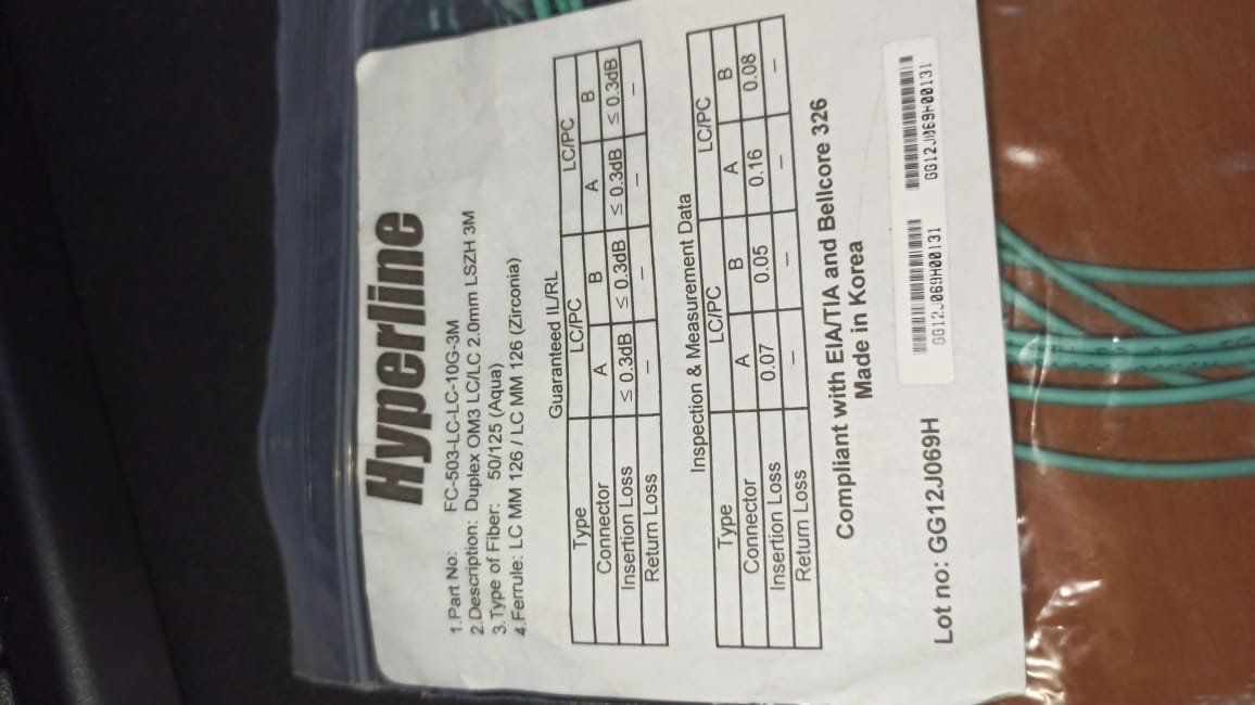

aspidz Posted August 12, 2020 Author Posted August 12, 2020 На всякий случай, шнурок вот такой. Вставить ник Quote
passer Posted August 12, 2020 Posted August 12, 2020 Без ddm не должны увидеть только 5 полей: температура, ток, выходная мощность , входная мощность Судя по картинке с winbox - свитч не опознал модуль. Вставить ник Quote
VolanD666 Posted August 12, 2020 Posted August 12, 2020 3 минуты назад, passer сказал: Судя по картинке с winbox - свитч не опознал модуль. +1 Вставить ник Quote

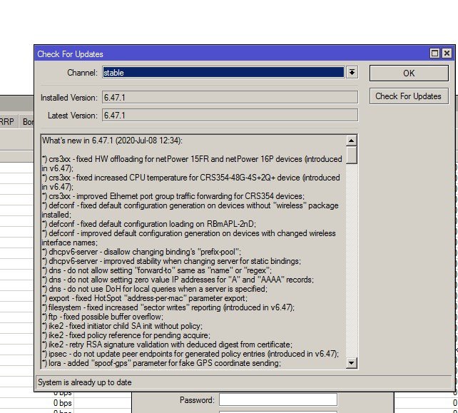

passer Posted August 12, 2020 Posted August 12, 2020 Перешивать бездумно не предлагаю, но хотя бы просмотреть changelog прошивок для ваших свитчей на предмет поддержки sfp. Вставить ник Quote

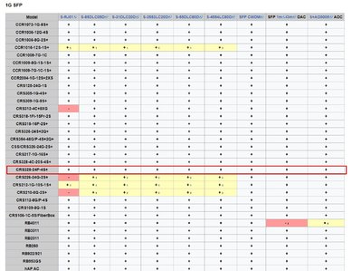

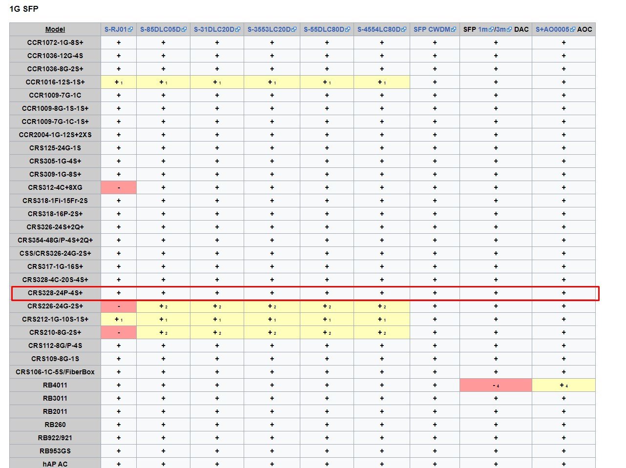

aspidz Posted August 12, 2020 Author Posted August 12, 2020 (edited) 5 минут назад, passer сказал: Перешивать бездумно не предлагаю, но хотя бы просмотреть changelog прошивок для ваших свитчей на предмет поддержки sfp. так у них расписаны только их модули Edited August 12, 2020 by aspidz Вставить ник Quote
passer Posted August 12, 2020 Posted August 12, 2020 Такой подход у любого производителя, который еще и модули свои предлагает. Всё равно если вендор-лока нет на модули, еще возможны косяки прошивок свитчей, кривые прошивки модулей (когда, например, в прошивке sfp не проставлено никакого флага типа трансивера и свитч не знает как использовать модуль) Какая сейчас у вас прошивка залита? Вставить ник Quote
aspidz Posted August 12, 2020 Author Posted August 12, 2020 10 минут назад, passer сказал: Такой подход у любого производителя, который еще и модули свои предлагает. Всё равно если вендор-лока нет на модули, еще возможны косяки прошивок свитчей, кривые прошивки модулей (когда, например, в прошивке sfp не проставлено никакого флага типа трансивера и свитч не знает как использовать модуль) Какая сейчас у вас прошивка залита? Свежайшая, вчера обновил. Вставить ник Quote

aspidz Posted August 12, 2020 Author Posted August 12, 2020 3 минуты назад, passer сказал: Тогда еще возможен еще вариант с некоректными прошивками модулей. Если есть доступ к программатору sfp (простейший можно и самому сделать) - можно попытаться слить прошивки и посмотреть что там задано (обязательно должен стоять тип трансивера 1000BASE-SX или 1000BASE-LX в зависимости от типа волокна). Если нет программатора: выразить фи поставщику свитчей с просьбой помочь разобраться. К сожалению программатора нет, да и мозгов нет, что бы им пользоваться. Поставщик обычный барыга, его техническая сторона вопроса не интересует. Может быть косяк в том, что шнурок сделан на волокне ОМ3? (оно вроде для 10 гигабит, а модули гигабитные) Вставить ник Quote
passer Posted August 12, 2020 Posted August 12, 2020 (edited) Хороший шнурок, не заморачивайтесь. Ваш микротик просто не опознал модули, до шнурка ему дела нет на данном этапе. Я вот просмотрел все прошивки от Modultech на sfpdb.freetime.su и только в одном случае прошивка хоть немного напоминала адекватную:http://sfpdb.freetime.su/view/4180624052 Как вариант, выразить неудовольствие поставщику модулей, особенно, если модули приобретались комплектом со свитчами. Если продавец не пойдет на контакт - верните товар, имеете право и закупитесь у адекватного, указав что модули вам необходимы, с прошивкой под данные свитчи. Например, у НАГа. В общем, при текущих исходных данных проблему создают или модули или сами микротики. Но без программатора и знаний там мучаться можно дооолго. Edited August 12, 2020 by passer Вставить ник Quote
