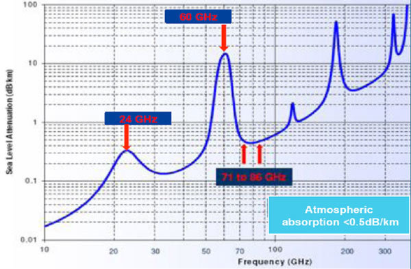

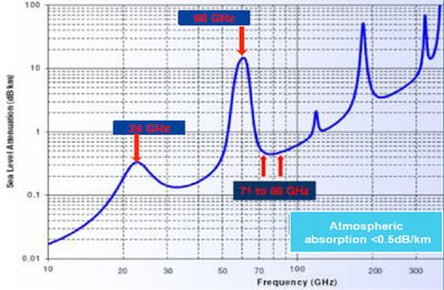

xabarov Posted January 31, 2020 Posted January 31, 2020 5 часов назад, Constantin сказал: ты не поверишь со своей мощностью на 1,5-2 км эта поделка будет работать так же как и 60Ггц от микротика Не поверю, т.к. использую и то, и другое. Затухание радиоволн в 60 ГГц значительно сильнее, чем в 70-80 ГГц: Поэтому 1.5-2 км для 60 ГГц практически предельное расстояние, а 70-80 ГГц даже с 1ft антенной работают без проблем с высокой доступностью. Предельное расстояние для 70-80 ГГц с антенной 2ft и мощностью 15-17 дБм составляет 10-15 км (известен случай установки в штатах около 20 км), но там уже нужно делать резервирование в 5 ГГц, т.к. доступность линка около 99%. 5 часов назад, Constantin сказал: тем более с 1 фут антенной хотя и 2 фут это на таком расстоЯнии не спасет )) У вас, вероятно, был неудачный опыт работы с этим оборудованием. У нас в начале тоже был полный негатив - мы не смогли получить заявленные производителем скорости на тестовом линке даже в хорошую погоду. Потом пригласили представителя Siklu, чтобы показал нам, что было сделано неправильно. В итоге +30 дБ, куча полезных советов по юстировке и полгода стабильной работы (потом сняли за ненадобностью). Два месяца назад сами поставили другой линк 3.2 км на 710х с 2ft антенной + постоянно запущен тестовый трафик ~900 Мбит/с. Вчера первый раз за 2 месяца был сильный дождь с мокрым снегом, результат можно оценить по скрину с мониторинга: В самое плохое время сигнал проседал на 10-11 дБ, но скорость передачи данных почти все время была на одном уровне (~900 Мбит/с), лишь в 19-28 вчера был заметный кратковременный провал до ~560 Мбит/с (420+138). Падения канала не было. Видимость была около 200 метров. В то же время неподалеку на линке протяженностью 300 метров (WAP60G+SXTsq Lite 60) модуляции постоянно плавали и было 6 падений: 2 часа назад, Saab95 сказал: Что бы не проседали сигналы в дождь и снег - надо сделать так что бы на антенну ничего не налипало. Т.е. стена из капель воды на пути никакого влияния на сигнал не оказывает? Вставить ник Quote

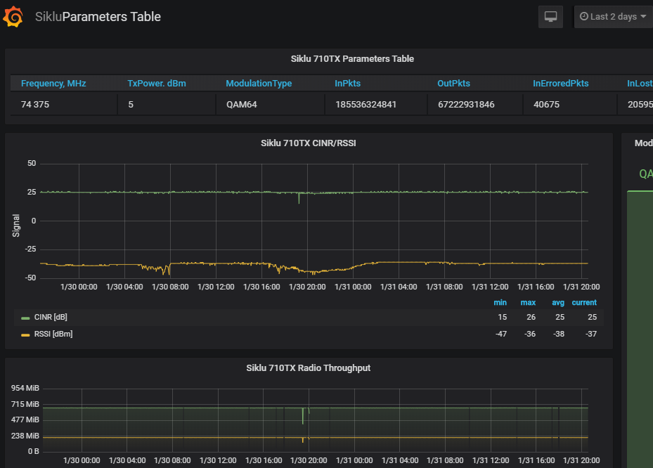

Constantin Posted February 1, 2020 Posted February 1, 2020 6 часов назад, xabarov сказал: У вас, вероятно, был неудачный опыт работы с этим оборудованием. У нас в начале тоже был полный негатив - мы не смогли получить заявленные производителем скорости на тестовом линке даже в хорошую погоду. Потом пригласили представителя Siklu, чтобы показал нам, что было сделано неправильно. В итоге +30 дБ, куча полезных советов по юстировке и полгода стабильной работы (потом сняли за ненадобностью). Два месяца назад сами поставили другой линк 3.2 км на 710х с 2ft антенной + постоянно запущен тестовый трафик ~900 Мбит/с. Вчера первый раз за 2 месяца был сильный дождь с мокрым снегом, результат можно оценить по скрину с мониторинга: чтобы сильно не спорить, у мя нет опыта именно с сиклой, куча опыта с доком и nec так вот у сиклы передатчик 5 мВатт всего.... поэтому она сильно деградирует в непогоду. и поверте мне на слово, сильный дождь со снегом это совершенно не то что летом чистый сильный дождь, и даже наличие ветра сильно влияет. средний дождь в штиль гораздо сильнее гасит чем сильный дождь и сильный ветер.....это практика и даже уже не 5 лет эксплуатации, почему так я не знаю. 7 часов назад, xabarov сказал: Потом пригласили представителя Siklu, чтобы показал нам, что было сделано неправильно. В итоге +30 дБ, простите пролюбить 30дб....это даже не 2й лепесток ))))) на этой частоте их в принципе всего 3 остальное уже на уровне -90 как раз на 3,2 км вы их должны были четко поймать тут у мя опыта валом, постоянно сводим релейки в близко с рассчетными данными. Вставить ник Quote
xabarov Posted February 1, 2020 Posted February 1, 2020 4 часа назад, Constantin сказал: чтобы сильно не спорить, у мя нет опыта именно с сиклой, куча опыта с доком и nec так вот у сиклы передатчик 5 мВатт всего.... поэтому она сильно деградирует в непогоду. Такая мощность только у бюджетных серий, которые рекомендуется как раз для коротких линков. У остальных моделей мощность сильно выше - до 15-19 дБм. Но на 1.5-2 км такая мощность не нужна. Есть калькуляторы энергетического бюджета, где можно рассчитать необходимую доступность вплоть до 100%. 4 часа назад, Constantin сказал: и поверте мне на слово, сильный дождь со снегом это совершенно не то что летом чистый сильный дождь, и даже наличие ветра сильно влияет. Это был не просто дождик со снегом, а достаточно сильный дождь с мокрым снегом (такого зимой у нас никогда не было). Просто для понимания - в это время также однократно упал линк на AF24 (7 км), который летом не всегда падает в сильный дождь. В это время емкость на нем снизилась с 700 Мбит/с до 100-300 Мбит/с. Вставить ник Quote
