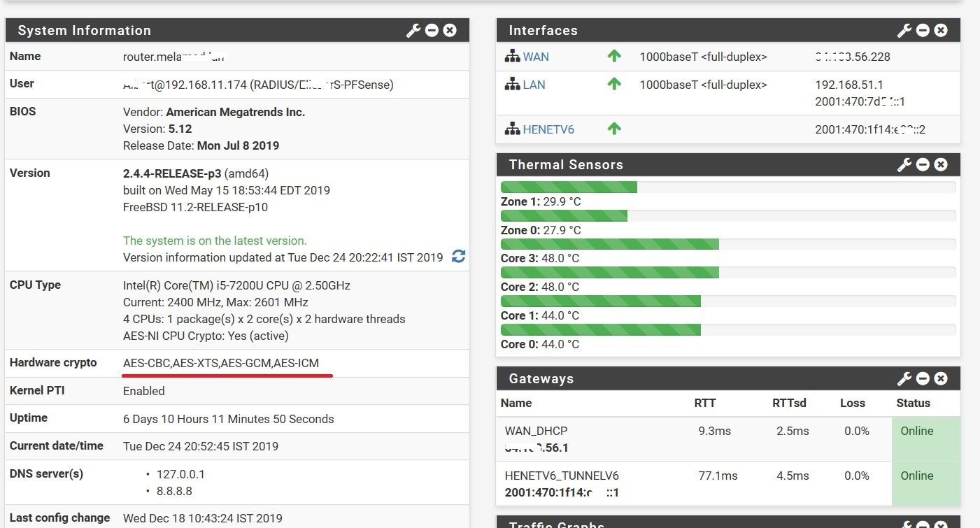

dvb2000 Posted December 24, 2019 Posted December 24, 2019 (edited) У меня именно таких коробочек работает довольно много, и на линиях в 1Gbps с OpenVPN Site To Site и проблем не наблюдается. Прокреплен скрин на котором можно увидеть и температуру процессора. А вот к нукам, таки да не стоит приближаться и именно из-за этой проблемы охлаждения. Edited December 24, 2019 by dvb2000 Вставить ник Quote

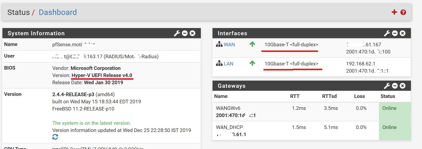

dvb2000 Posted December 25, 2019 Posted December 25, 2019 Дополнительная возможность развёртывания pfSense, до закупки физического сервера, если речь идёт о дата центре в котором уже присутствует инфраструктура виртуализации, это установка pfSense в виде виртуальной машины и подключения его через VLAN Trunk. Так можно до прибытия нужного железа уже полностью отработать необходимую конфигурацию и экспортировать её на физический сервер. Например у меня годами функционируют такие машины и под Hyper-V и под ESXI. Вставить ник Quote
