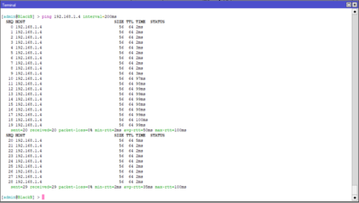

McSea Posted November 28, 2019 Posted November 28, 2019 @dengus Рабочая схема, у меня так соединены два офиса. В одном два микротика, два провайдера, в другом один микротик, два провайдера, в т.ч. LTE. Только я не EoIP использую, а BCP/L2TP, отдельные бриджи. Переключается очень быстро, на скриншоте видно переключение с оптики на LTE и обратно без потерь. Вставить ник Quote
