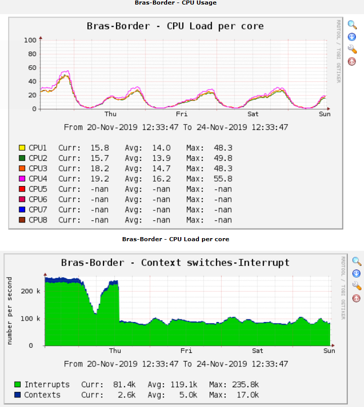

30 минут назад, pppoetest сказал:
Буквально сегодня переехал с tc на сабж. в ЧНН нагрузка упала с 60 до 30% на ядро.
ну думаю, что завтра вам стоит попробовать ipt_cgnat и уронить загрузку до 10% :-)
А вот ТС надо предпринять все эти меры комплексно.

16 часов назад, vurd сказал:
1. ipt_ratelimit
2. выключите hyper threading
3. раскидайте прерывания
hyper threading вырубил.
по поводу прерываний irqbalance не подходит? он у меня включен и довольно ровно все раскидывает.
ipt_ratelimit его вместе с tc использовать или вместо?

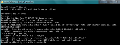

В readme к модулю написано, как его установить.
ну туда-то я догадался залезть)). Делаю маке и куча всякого:
make -C /lib/modules/3.10.0-1062.4.1.el7.x86_64/build/ M=/tmp/ipt-ratelimit-master modules CONFIG_DEBUG_INFO=y
make[1]: Entering directory `/usr/src/kernels/3.10.0-1062.4.1.el7.x86_64'
  CC [M]  /tmp/ipt-ratelimit-master/xt_ratelimit.o
In file included from /tmp/ipt-ratelimit-master/xt_ratelimit.c:44:0:
/tmp/ipt-ratelimit-master/compat.h:46:24: error: redefinition of ‘xt_family’
 static inline u_int8_t xt_family(const struct xt_action_param *par)
In file included from /tmp/ipt-ratelimit-master/xt_ratelimit.c:40:0:
include/linux/netfilter/x_tables.h:77:24: note: previous definition of ‘xt_family’ was here
make[2]: *** [/tmp/ipt-ratelimit-master/xt_ratelimit.o] Error 1
make[1]: *** [_module_/tmp/ipt-ratelimit-master] Error 2
make[1]: Leaving directory `/usr/src/kernels/3.10.0-1062.4.1.el7.x86_64'
make: *** [xt_ratelimit.ko] Error 2

вот я пытаюсь поставить этот полисер на centos 7, в какуюто головную боль превращается данный процесс, то на одно ругается, то на другое. В README есть инструкш на дебиан убунту. У кого получилось на центосину поставить, тот либо умный очень либо я ду..к. ПОка склоняюсь ко второму варианту.
из проделанного я обновился до версии
uname -a
Linux len_new 5.3.12-1.el7.elrepo.x86_64
make
make[1]: Entering directory `/usr/src/kernels/5.3.12-1.el7.elrepo.x86_64'
make[1]: *** No rule to make target `modules'.  Stop.
make[1]: Leaving directory `/usr/src/kernels/5.3.12-1.el7.elrepo.x86_64'
каталог "/usr/src/kernels/5.3.12-1.el7.elrepo.x86_6" почему то пуст
