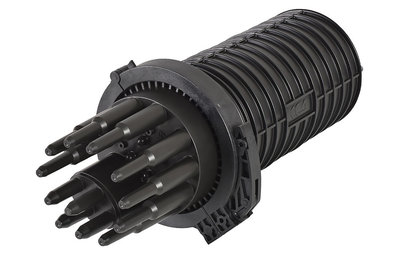

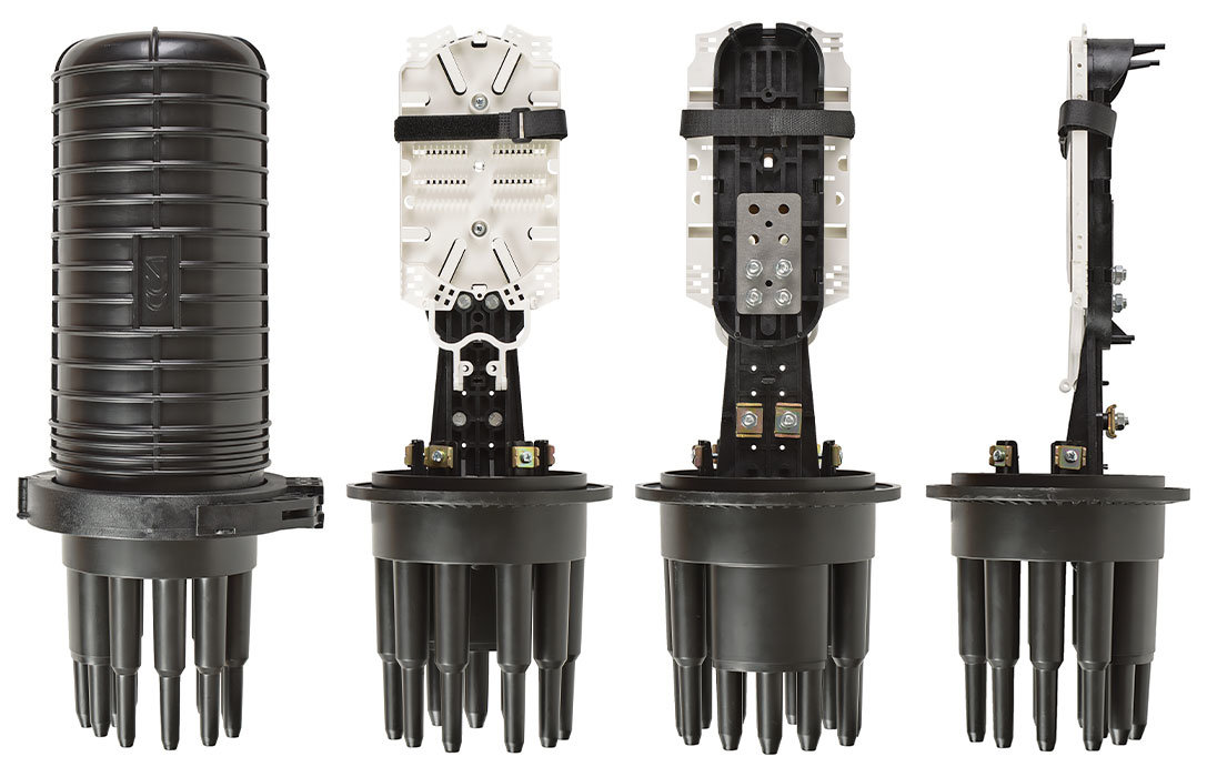

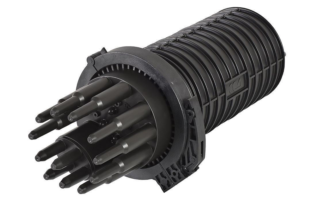

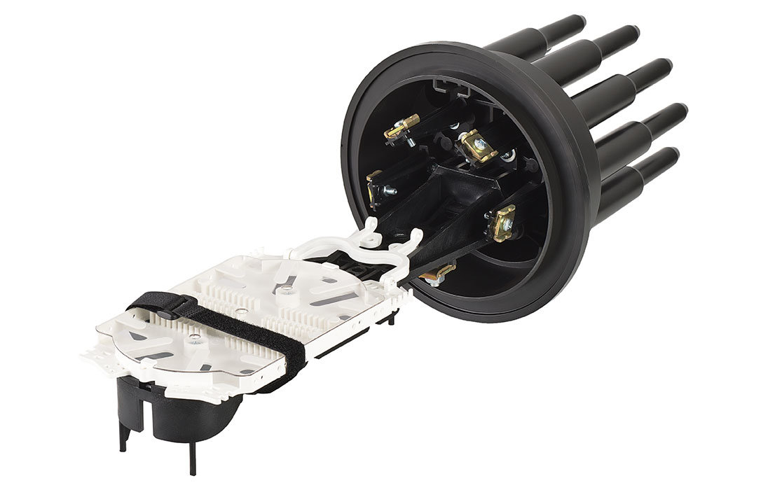

Bachaa Posted November 11, 2019 Posted November 11, 2019 Трепещите!!! Транзит + 8 пальцев! 240 сварок под одной колбой! https://www.ssd.ru/mufta-mtok-d3-216-1kt3645-k-ssd Номенклатурный номер: 130103-01027 Муфта также доступна с кассетами КД4845 (МТОК-Д3/240-1КД4845-К ССД) https://www.ssd.ru/mufta-mtok-d3-240-1kd4845-k-ssd Номенклатурный номер: 130103-01036 Кассеты КД4845 (https://forum.nag.ru/index.php?/topic/148998-kd4845-novaya-kasseta-ot-ssd/) Вангую, что сделают разные хомуты для нее. Будет здорово. Вставить ник Quote
[anp/hsw] Posted November 11, 2019 Posted November 11, 2019 Какая-то феерическая точка отказа. Затопит ее, лопнет внутри лед (или снесет грузовиком), и переварка 12 кабелей обеспечена. По времени полный рабочий день на нее уйдет, я бы с большой осторожностью применял. Вставить ник Quote
Bachaa Posted November 11, 2019 Author Posted November 11, 2019 Чтобы не топило надо соблюдать правила монтажа. Видели как ССД тестирует свои муфты? Мне как-то давно попадался PDF с рассказом про это. Они там и топят их и давлением мучают и вакуум в них создают. Вобщем если монтировать по парвилам, то с этим там проблем нет. А против грузовика под столбом ничего не придумаешь. Даже если там будет 3 муфты, то это будет дороже, дольше по монтажу и места на опоре будет занимать больше. Сам факт, что теперь есть свое, не надо применять забугорные аналоги. Вставить ник Quote
[anp/hsw] Posted November 11, 2019 Posted November 11, 2019 1 час назад, Bachaa сказал: Даже если там будет 3 муфты, то это будет дороже, дольше по монтажу и места на опоре будет занимать больше. А теперь честно признайтесь себе, насколько часто вам нужно свести 12 кабелей на одной опоре? Что это за случай такой? 1 час назад, Bachaa сказал: Сам факт, что теперь есть свое, не надо применять забугорные аналоги. Вопрос закроется при ценообразовании ССД как у забугорных аналогов. А после перехода с полиэтилена на АБС-пластик в корпусах муфт качество самих муфт не сильно отличается от китая. Вставить ник Quote

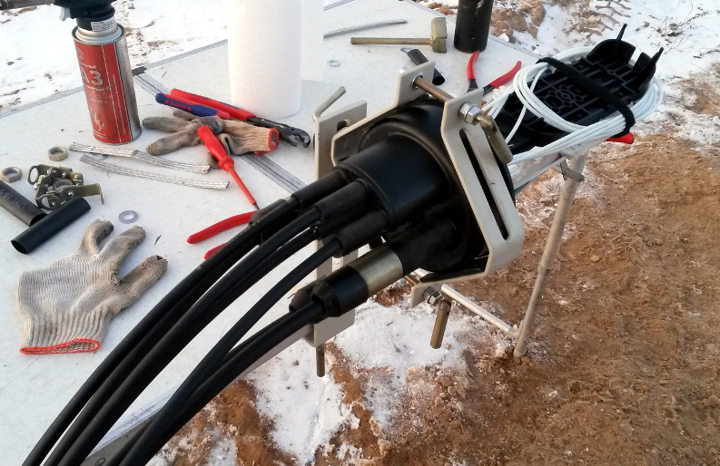

Bachaa Posted November 11, 2019 Author Posted November 11, 2019 Колбу хоть из бетона пусть делают. Главное оголовник не трогать. Оголовник из ПЭ у ССД просто шедеврален. 1 час назад, [anp/hsw] сказал: насколько часто вам нужно свести 12 кабелей на одной опоре? Что это за случай такой? Естественно - это не частое решение. Но сам факт, что так раньше нельзя было удручал. Приходилось выворачиваться. У меня на сети всего несколько мест, где такое решение применимо. А применений может быть множество. Например вот так выкручивался ранее. Вставить ник Quote

VitaliyPVA Posted December 16, 2019 Posted December 16, 2019 В 11.11.2019 в 14:31, [anp/hsw] сказал: Всмысле? Вот, например тут: https://www.ssd.ru/mufty-gruntovye-magistralnye-spets-vvody Муфты с ребрами на корпусе - из АБС, гладкие - из полиэтилена. Сейчас все чаще только АБС в наличии на локальных складах. А ваша какая? По фото не видно. Открою для Вас тайну(на самом деле не тайну, везде об этом говорим) все оптические муфты и муфты-кроссы мы делаем из полипропилена той же марки из которой делают автомобильные бамперы. Отсюда стойкость к температурам -60 +70 и ударам. Отличие в цвете говорит о различных добавках для жесткости, блеска и др. Из полиэтилена мы делаем муфты для меди. Из ПБТ хомут для МТОКов. Из АБС кассеты и др. детали белого цвета. Как бы не забанили за рекламу) Вставить ник Quote
[anp/hsw] Posted December 16, 2019 Posted December 16, 2019 2 часа назад, VitaliyPVA сказал: Отличие в цвете говорит о различных добавках для жесткости, блеска и др. Такс, ну давайте на чистоту: если они из полипропилена, то зачем вы делаете муфтам из полипропилена ребра, в которых они не нуждаются? Эти материалы достаточно пластичны, чтобы обходиться без них. И чем отличаются свойства муфт для меди, раз вы их делаете из "другого" материала? Вставить ник Quote
sauroneg Posted December 16, 2019 Posted December 16, 2019 2 часа назад, VitaliyPVA сказал: Открою для Вас тайну(на самом деле не тайну, везде об этом говорим) все оптические муфты и муфты-кроссы мы делаем из полипропилена той же марки из которой делают автомобильные бамперы. Отсюда стойкость к температурам -60 +70 и ударам. Отличие в цвете говорит о различных добавках для жесткости, блеска и др. Из полиэтилена мы делаем муфты для меди. Из ПБТ хомут для МТОКов. Из АБС кассеты и др. детали белого цвета. Как бы не забанили за рекламу) Вот это поворот. Вставить ник Quote
[anp/hsw] Posted December 16, 2019 Posted December 16, 2019 32 минуты назад, sauroneg сказал: Вот это поворот. Ну правда, я бы вот поверил, но с полипропиленом-полиэтиленом уже явный был перебор. Пусть теперь подробности напишет :) Вставить ник Quote
VitaliyPVA Posted December 16, 2019 Posted December 16, 2019 6 часов назад, [anp/hsw] сказал: Ну правда, я бы вот поверил, но с полипропиленом-полиэтиленом уже явный был перебор. Пусть теперь подробности напишет :) Ну если вы словам не верите, вас трудно будет убедить тут. Приезжайте, посмотрите. Но попытаюсь. Рёбра действительно дают усиление, и при испытаниях это явно проявляется, поэтому на всех новых кожухах оптических муфт сейчас есть рёбра. Особенно они хорошо работают на тупиковых муфтах большого диаметра и/или длины. У медножильных муфтах таких диаметров нет и испытания проходят в норме, нет смысла делать из полипропилена. Вставить ник Quote
