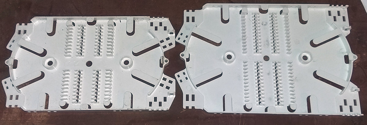

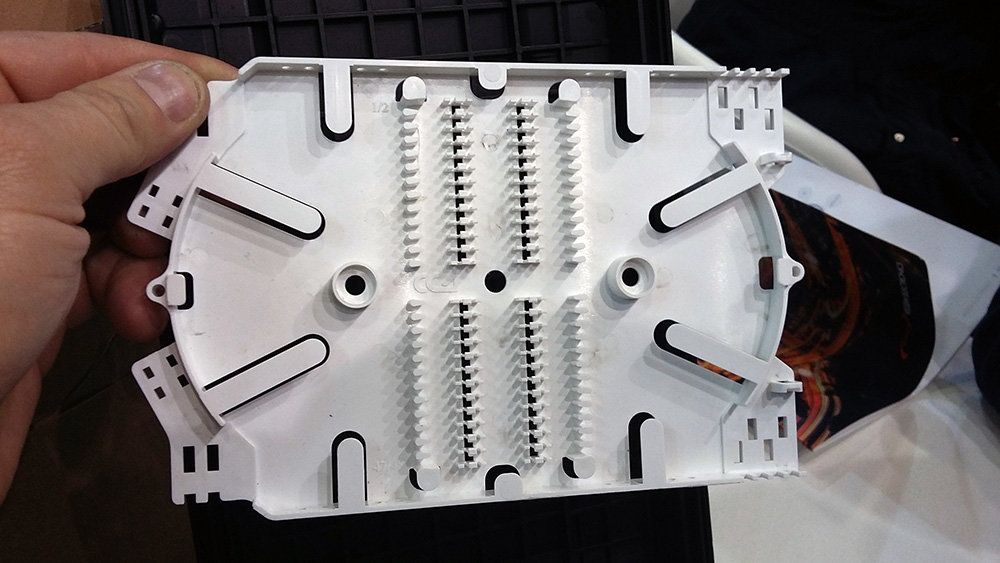

Bachaa Posted April 25, 2019 Posted April 25, 2019 UPD 11.11.2019 В названии темы меняю КТ-4845 на КД4845. До этого момент не знал, как будет называться кассета. Зацените, что творится :) Вставить ник Quote
Kellan Posted April 25, 2019 Posted April 25, 2019 19 минут назад, Andrei сказал: А что не так? Ёмкость увеличили до 48 ... Вставить ник Quote

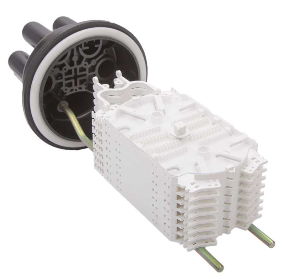

styx Posted April 26, 2019 Posted April 26, 2019 Волокна разворачивать не очень удобно . Муфта на 384 сварки ) Вставить ник Quote
Bachaa Posted April 26, 2019 Author Posted April 26, 2019 Какая муфта? Эта кассета КТ, но имеет габариты кассеты КУ. Таких много не влезет в муфту. Вставить ник Quote
Error_404 Posted April 27, 2019 Posted April 27, 2019 Все хорошо, но при монтаже куда запас волокон девать? В кассете КУ-01 при монтаже 32 волокон запас так и хотел выскочить, а тут что будет? Вставить ник Quote
Bachaa Posted April 27, 2019 Author Posted April 27, 2019 Вы по 4 витка что ли делаете!? Вставить ник Quote
Error_404 Posted April 27, 2019 Posted April 27, 2019 (edited) 1 час назад, Bachaa сказал: Вы по 4 витка что ли делаете!? 3 с одной стороны и 2,5 с другой (иногда 3,5) как бы требования такие. А не то иногда по витку в кассету уложат, пара переваров и все, волокон не осталось совсем. Edited April 27, 2019 by Error_404 очепятка Вставить ник Quote

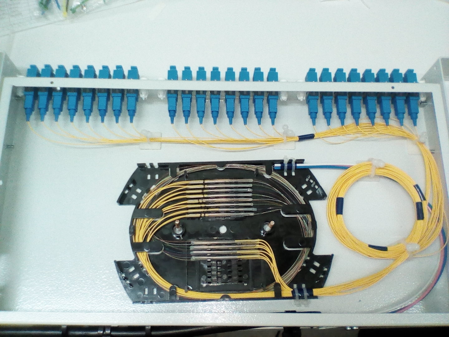

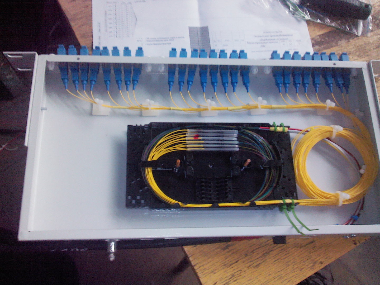

Bachaa Posted August 14, 2019 Author Posted August 14, 2019 Сегодня пробовал эту кассету смонтировать в кросс на 48 портов. Прикольно получается. Всего одна кассета... Интересно во сколько они ее оценят. ССД с этой кассетой наконец то получат в свое распоряжение муфту под 384 стыка! Говорят, что это будет любая муфта с оголовником Г и В без возможности транзитного ввода. т.е. с установкой 8 кассет. Вставить ник Quote
ALEX_SE Posted August 14, 2019 Posted August 14, 2019 4 hours ago, Bachaa said: ССД с этой муфтой наконец то получит в свое распоряжение муфту под 384 стыка! так вроде есть https://www.ssd.ru/mufta-mtok-g4-480-10k4845-k 480 стыков Вставить ник Quote
Bachaa Posted August 15, 2019 Author Posted August 15, 2019 5 часов назад, ALEX_SE сказал: так вроде есть Совсем забыл про нее, но 12360 рублей за пластиковое ведро.... ? Это как-то негуманно. Я традиционно смотрю "бюджетные" решения. 9 часов назад, Bachaa сказал: Интересно во сколько они ее оценят. Ибо если ценник будет не очень отличаться от Муфта МТОК-В3/288-8КТ3645-К ССД (https://www.ssd.ru/mufta-mtok-v3-288-8kt3645-k) то будет очень даже недурно. Сейчас 5600 за муфту на 8 кассет под 288 сварок. Вставить ник Quote
Bachaa Posted August 15, 2019 Author Posted August 15, 2019 В 26.04.2019 в 16:52, styx сказал: Волокна разворачивать не очень удобно В видео выше я предлагаю возможный выход этой проблемы. Разная подрезка длины волокон на одном ложементе.. Вставить ник Quote
Jora_Cornev Posted August 15, 2019 Posted August 15, 2019 Площядки бесспорно помогают в организации порядка, НО, практика показывает, что через две недели часть площадок отклеится. А вот если капнуть супрклеем, то это на века! Вставить ник Quote
Bachaa Posted August 15, 2019 Author Posted August 15, 2019 Ну фиг знает. У меня на столе провода компьютерные держала, отодрать не мог, оттирал бензином. По сути они нужны на момент работ. Что там с ними потом будет не особо важно. Вставить ник Quote
ALEX_SE Posted August 15, 2019 Posted August 15, 2019 Гильзы одного модуля маркирую полоской цветным маркером (по цвету модуля или еще как-то). В укладке удобно сразу видно какие брать. За подсказку что можно в ложемент укладывать сразу спасибо - не догадался. Кстати при замене кросса то же вариант (когда надо из одного кросса кабель перенести в другой). Не надо пилить часть кросса что бы вытащить кассету целиком как я делал раньше. А вот несъемные ложементы - последний раз когда делал кросс то ли гильзы попались такие то ли кассеты - но верхние (некоторые, не все) гильзы так и норовили выпрыгнуть. Поставил другой ложемент - прокатило. А если проблема в гильзах и ложементы не меняются тогда что? Площадки удобно, факт. особенно при отмерке предварительной. На фото видно. Кстати маркированные гильзы то же. Вставить ник Quote
