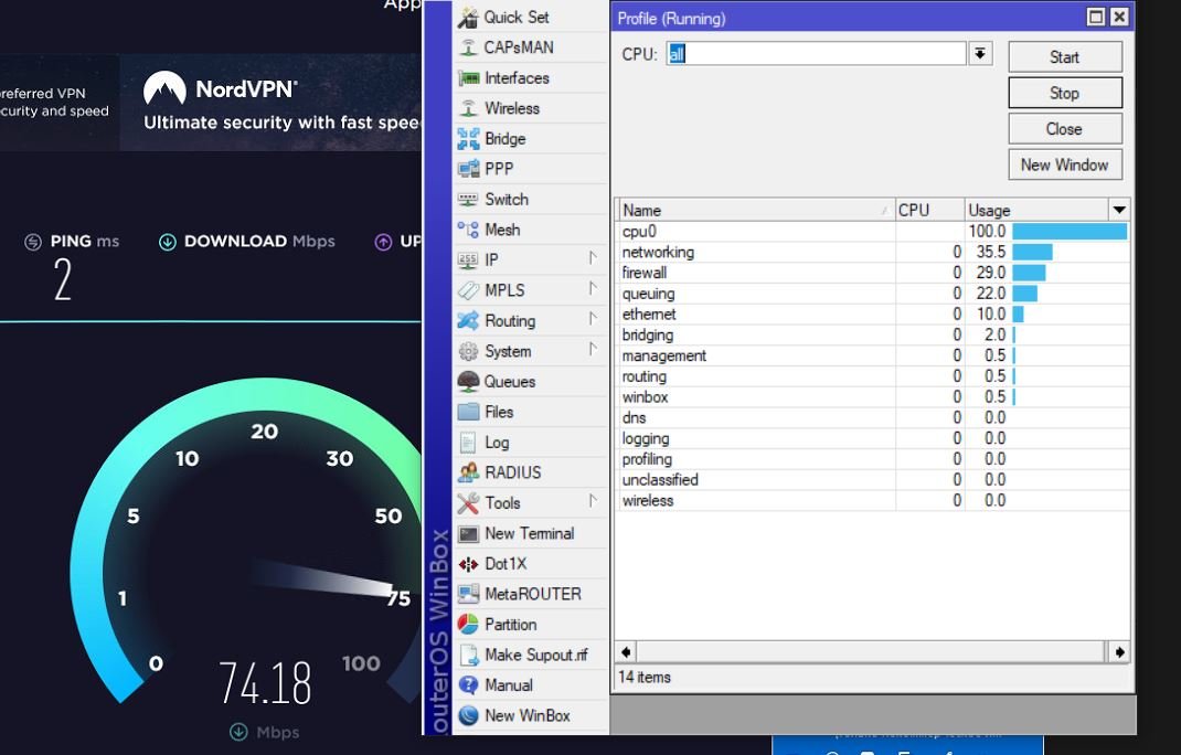

sasha_ml Posted September 20, 2019 Posted September 20, 2019 Дома Микротик 951Ui-2HnD, ОС 6.45.6, провайдер отдает 100 мбит с белым ip, в микротике NAT к провайдеру, несколько обычных правил файрвола для безопасности, десяток простых очередей, чтобы пользователи не мешали друг другу (торренты не давили IPTV). При запуске speedtest.net процессор грузится на 100%, скорость получается около 60-70 мбит/с, нагрузка процессора идет в queeuing,networking,firewall примерно поровну. Если выключить очереди, процессор грузится на 95-98 процентов, speedtest показывает 90 мбит, то есть скорость провайдера обеспечивается. Получается процессор не справляется с нагрузкой, это так и должно быть или что-то можно с этим сделать ? Вставить ник Quote

sasha_ml Posted September 20, 2019 Author Posted September 20, 2019 22 минуты назад, jffulcrum сказал: Для начала на время теста выключить заворот 80 порта в локальный прокси, потому как Speedtest использует обычный HTTP. извините за безграмотность, это какая строчка? Загрузка процессора на снимке во вложении, пока скорость провайдера была 70 мбит, загрузка CPU под 98% особо не волновала, т.к все работало, при переходе на 100 мбит получить их из-за вышеописанной проблемы не удалось. Вставить ник Quote

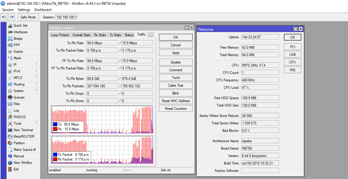

fractal Posted September 20, 2019 Posted September 20, 2019 (edited) 2 часа назад, sasha_ml сказал: Дома Микротик 951Ui-2HnD, ОС 6.45.6, провайдер отдает 100 мбит с белым ip, в микротике NAT к провайдеру, несколько обычных правил файрвола для безопасности, десяток простых очередей, чтобы пользователи не мешали друг другу (торренты не давили IPTV). При запуске speedtest.net процессор грузится на 100%, скорость получается около 60-70 мбит/с, нагрузка процессора идет в queeuing,networking,firewall примерно поровну. Если выключить очереди, процессор грузится на 95-98 процентов, speedtest показывает 90 мбит, то есть скорость провайдера обеспечивается. Получается процессор не справляется с нагрузкой, это так и должно быть или что-то можно с этим сделать ? у меня RB750, 3 очереди, маскарад + правила фаерволла по перебору паролей и проброс портов, 100 mbit дает честно, проц да, тоже под сотку. может Вам пора взять железку помощнее? эти модельки soho Edited September 20, 2019 by fractal Вставить ник Quote

sasha_ml Posted September 21, 2019 Author Posted September 21, 2019 В общем потестил другой микротик в другом месте с простейшими настроками фаервола по умолчанию и одним натом -при скорости 90 мбит проц грузится на 40-60 процентов, отсюда сделал вывод - ничего криминального для CPU в моем конфиге нет, для такое количества правил и очередей и скорости 100 мбит/с железяка слабовата, из недорогоих для домашних целей - присмотрел hap ac2, должна потянуть, мне не хватает каких-то 30% производительности CPU. Вставить ник Quote
fractal Posted September 21, 2019 Posted September 21, 2019 2 часа назад, sasha_ml сказал: В общем потестил другой микротик в другом месте с простейшими настроками фаервола по умолчанию и одним натом -при скорости 90 мбит проц грузится на 40-60 процентов, отсюда сделал вывод - ничего криминального для CPU в моем конфиге нет, для такое количества правил и очередей и скорости 100 мбит/с железяка слабовата, из недорогоих для домашних целей - присмотрел hap ac2, должна потянуть, мне не хватает каких-то 30% производительности CPU. хм, мой rb750 выдает честно 95 в пиках) у меня 3 очереди простых по ip на телики, один нат выбейте деньжат на hex s) Вставить ник Quote
