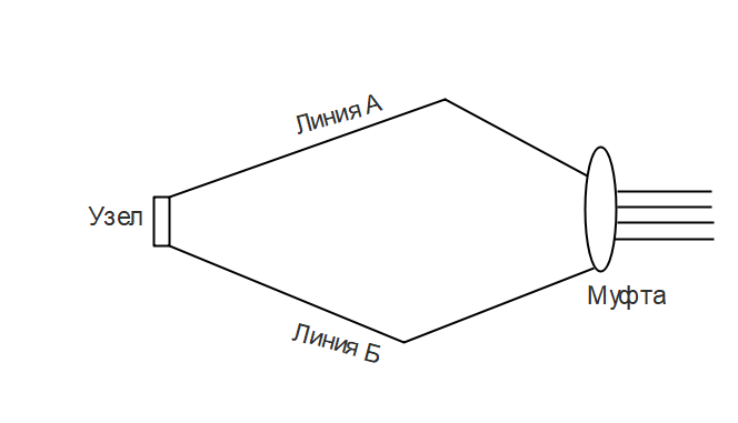

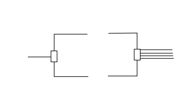

4 часа назад, SpitFire сказал:
Т.е. схема типа такой?
не будет ли мешать друг другу?
Или всё-таки вручную переключать надо

Будет винегрет. Абсолютно две одинаковые линии вы не соберете.  Будет задвоение сигнала и работать не будет.
А если не включать сразу два сигнала одновременно, но с возможностью быстро переключать на узле, а не на муфте.
Если линия А рвется, то быстрее переключить на линию Б на узле, чем еще и муфту разбирать.
