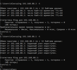

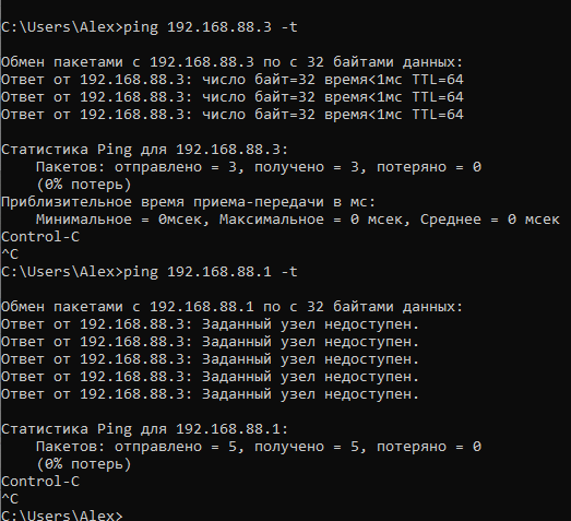

Смонтировали в стойку, воткнули оптику в первый sfp порт и ушли. Линк поднялся. Думал поймать его со стороны.
А он как оказывается не ловится винбоксом. Какая-то на нем ось другая.
Вот тут https://wiki.mikrotik.com/wiki/SwOS/CSS326  пишут, что у него адрес стандартный 192.168.88.1 а оно не пингуется.
Подозреваю, что адрес может быть другой...
Как его ловить ?
В SwOS сейчас по дефолту DHCP + fallback, если в сегменте DHCP сервер есть, смотрите на нем выданный адрес.
Также можно по Mikrotik NDP увидеть его IP адреc - винбоксом (либо другим микротиком) в том же L2 сегменте.

Есть роутер. Адрес он не выдавал. Искал сканером по всем адресам 1-254. Не находит.
На коммутаторе консольный порт отсутствует. Там вроде есть кнопка ресет. Но я ее не нажимал.

Либо линк не поднялся нормальною, либо у SwOS был баг в пред. версиях с не(до)получением адреса по DHCP - отключить DHCP сервер и сброс по питанию, чтобы 88.1 назначился.
