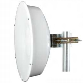

LostSoul Posted May 26, 2019 Author Posted May 26, 2019 ну у меня там таз стоит Jirous JRC-24 я примерно сказал, что "типа QRT5" 240 в udp даунстрим - село без фонового шума вокруг ( wifi нету ) , аплинк в городе сам эфир подзасран направленными линками 5ггц прилично Вставить ник Quote

LostSoul Posted May 27, 2019 Author Posted May 27, 2019 1 минуту назад, slv700 сказал: В 40 Мгц выдаст 250+50М TCP. столько уже есть ( в хорошую погоду ) правда это сейчас не совсем QRT5 , а суповой набор из Jirous JRC-24 по рецепту от Saab95 , построен ещё когда у mikrotik ещё даже sextantg в линейке не было. Но думаю скорость у него примерно как у QRT5. Вставить ник Quote
