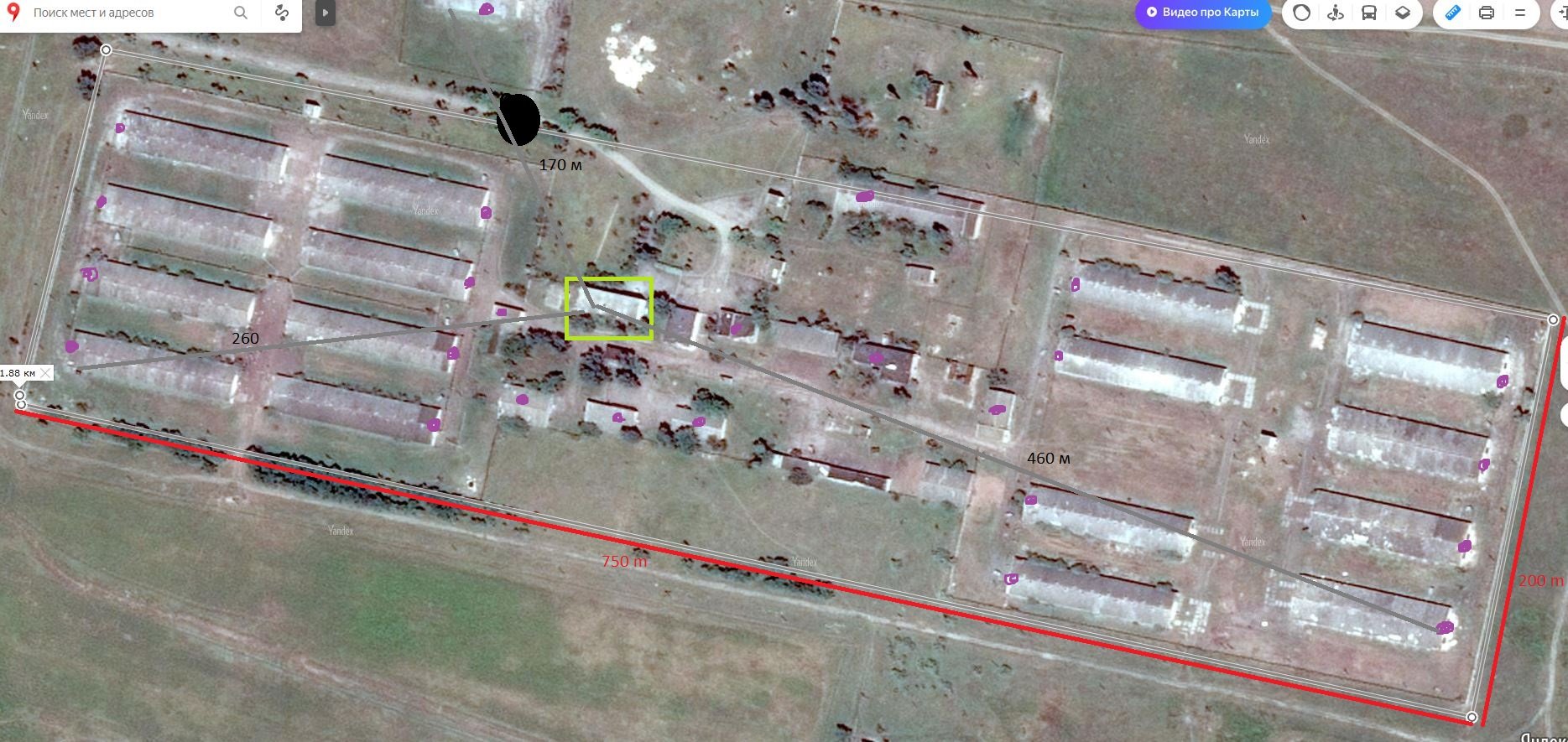

Collector Posted April 27, 2019 Posted April 27, 2019 Здравствуйте. Просили помочь с советом как на ферме решить вопрос с покрытию сети по объектам. Имеется большая территория (может для кого то мелочь, но тем не менее), по периметру 2км. Укрепил карту , в центре салатовым отмечена здание, где будет серверная. С него отметил 3 дальные обьекты, фиолетовые точки - это возможные точки подключение. То есть в этих обьектах будет находится компьютер/телефон/видеонаблюдение. По 16 складам(по краям) там по одной камеры и компьютера (автоматика) только., телефон будет в 3х точках + КПП (отмечен черной точкой), построения пока нет, но будет. Я конечно предлагал по оптике соединять края, а между зданиями уже по изернету, но владелец говорит очень дорого так будет стоить, давайте по WI-FI все перекинуть. Наверно у многих тут есть опыт прокладки сетей такого уровня. Посоветуйте, пожалуйста как быть ? Вставить ник Quote

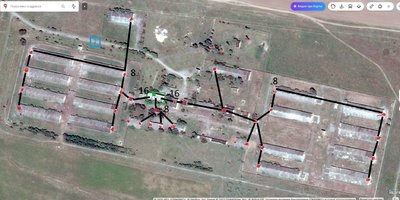

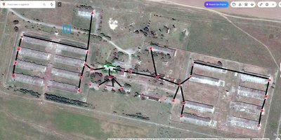

Collector Posted April 29, 2019 Author Posted April 29, 2019 @TheUser Прица @Adim да, более 20 точек. большинство из них не интенсивные, но тем не менее. Посмотрите, пожалуйста, такая схема работать будет нормально?http://images.vfl.ru/ii/1556537395/989ced40/26359726.jpg Из центра синим - это отметил оптические лучи, а по объектам , красным, это уже медь. Может что то оптику на медь менять или на оборот? камеры по территории думаю к ближайшим объектам подсоединю. Вставить ник Quote
jffulcrum Posted April 29, 2019 Posted April 29, 2019 Советую все делать оптикой между зданиями: - кабель дешевле - дольше служит (да, есть медь для внешнего проклада качественная, но разница с оптикой за метр будет уже в разы) - можно не бояться гроз (Гнев Божий может спалить и линки, и оборудование) - меньше претензий со стороны пожарных Вставить ник Quote
Adim Posted April 30, 2019 Posted April 30, 2019 8 часов назад, Collector сказал: схема работать будет нормально? будет но по моему здесь кольцо просится Вставить ник Quote

Collector Posted April 30, 2019 Author Posted April 30, 2019 @jffulcrum То есть все на оптике? без меди даже на 20-40 метров?@Adim Мне еще один человек посоветовал "кольцо", но не очень я понимаю как реализовать. Я всегда все делал по традиционной "звездой". Да, читал про разные топологии, но почему то думал все устаревшие, ими пользовались во время коаксиалки. Могли бы на примерах рассказать/показать ? Еще про STP сказали, что надо по нему настроить. Вот схему рисовал: http://images.vfl.ru/ii/1556479438/c4c9b355/26352936.jpg так имеется ввиду? то есть первое здание подключена к второму, второй к третему и так далее? Но не пойму про отказоустойчивость. Если сгорел свич в 3_м здании, то все, дальше ничего не будет работать?@slv700 Ну сказали, что на микротике самый оптимальный выйдет. недорогое и гибкое оборудование. У вас есть предложение? @adsl Как понять бумажная местность ? Вставить ник Quote

Constantin Posted May 1, 2019 Posted May 1, 2019 7 часов назад, Collector сказал: По этому лучше посоветуйте каким кабелем, каким образом все это соединять. про медь на улице забудте. DGS-1210-28XS/ME в ядро два 8 волоконных луча в центра скопления ферм, там по муфте и далее дропом до каждой фермы всё. дешево и сердито и надежно. Вставить ник Quote
Saab95 Posted May 2, 2019 Posted May 2, 2019 Конечно надо на оптике делать, но и спланировать все грамотно нужно, что бы и запасные волокна были, и что бы кольцо можно было сделать. Вдруг где-то кабель порвется или что-то случиться - взяли перекоммутировали кабели и все заработало, потом планово ремонтировать. Вставить ник Quote
adsl Posted May 2, 2019 Posted May 2, 2019 В 01.05.2019 в 01:20, Collector сказал: Как понять бумажная местность ? Извините это была шутка. Я подразумевал, что место "глухое" и надзорные органы там не появляются. Вставить ник Quote
Collector Posted May 2, 2019 Author Posted May 2, 2019 @Constantin 12 hours ago, Constantin said: про медь на улице забудте. DGS-1210-28XS/ME в ядро Ок, этот свич пойдет в ядро (на серверном). кстати, таких 3 свича у себя в конторе уже использую ))) 12 hours ago, Constantin said: два 8 волоконных луча в центра скопления ферм, там по муфте и далее дропом до каждой фермы Тут бы по схеме увидеть.. не очень представляю что имейте ввиду. Сможете, пожалуйста хотяб по карте нарисовать или на пеинте просто накидывать? Получается топология "звезда" каскадная, да? 3 hours ago, Saab95 said: Конечно надо на оптике делать, но и спланировать все грамотно нужно, что бы и запасные волокна были, и что бы кольцо можно было сделать. Вдруг где-то кабель порвется или что-то случиться - взяли перекоммутировали кабели и все заработало, потом планово ремонтировать. 4 волоконный кабель не достаточно? 2 использовать будем, 2 в запасе. Что касается топологии "кольцо" - могли бы пожалуйста рисовать схематично как это все будет работать? что куда провести? 2 hours ago, adsl said: Извините это была шутка. Я подразумевал, что место "глухое" и надзорные органы там не появляются. Глухое место, да и особый надзор по связи там нет, но все же беспроводная сеть на таком масштабе, я думаю ну его нафиг. Вставить ник Quote
Constantin Posted May 2, 2019 Posted May 2, 2019 4 минуты назад, Collector сказал: Тут бы по схеме увидеть.. не очень представляю что имейте ввиду. Сможете, пожалуйста хотяб по карте нарисовать или на пеинте просто накидывать? Получается топология "звезда" каскадная, да? картинку дайте поболя нарисую и схема чистая звезда, никаких колец, кольцо - увеличение бюджета как минимум в 2 раза если не больше Вставить ник Quote
