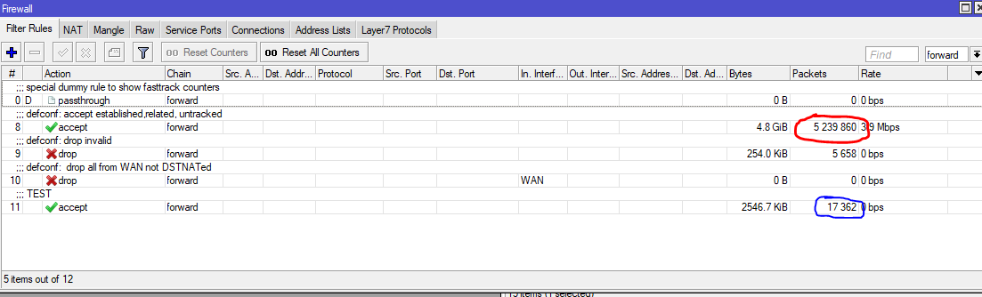

бОльшая часть пакетов не проходит дальше первого правила, так что общее число правил не так важно.
34 минуты назад, McSea сказал:
Вы не правы, программа отрабатывает все правила, даже те которые - Disable.
@sherwood
Вы видимо не совсем поняли, о чем я говорю.
В данном случае дальше первого правила пройдут только пакеты, инициирующие новое соединение и invalid.
Для наглядности прикладываю скриншот, последнее правило accept без каких-либо условий показывает все пакеты, не попавшие под предыдущие правила.

На приведенном выше скриншоте только менее 0.5% пакетов прошло дальше первого правила цепочки.
