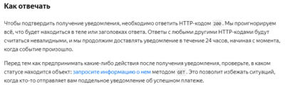

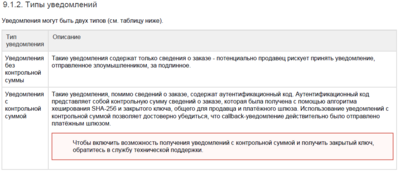

Sergey Gilfanov Posted March 7, 2019 Posted March 7, 2019 6 минут назад, alibek сказал: HTTPS нужен, чтобы данные не ходили в открытом виде. HTTPS нужен для того, чтобы убеждаться, что стороны - те, за кого себя выдают. Кстати, в описанном случае - как проверять, что в callback постучался именно сервис а не непонятно кто? По хорошему бы ваша сторона должна попросить у стучавшегося клиентский сертификат и проверить его. Вот его - можно/нужно подписывать как раз вашим CA. Вставить ник Quote
alibek Posted March 7, 2019 Author Posted March 7, 2019 7 минут назад, Sergey Gilfanov сказал: Кстати, в описанном случае - как проверять, что в callback постучался именно сервис а не непонятно кто? Ну в моем случае непонятно кто постучать не сможет — callback принимается только с IP-адресов из согласованного списка. Еще в запросе используется токен доступа, который непонятно кто (теоретически) знать не может. 7 минут назад, Sergey Gilfanov сказал: ваша сторона должна попросить у стучавшегося клиентский сертификат и проверить его. Вот его - можно/нужно подписывать как раз вашим CA. Логика понятная, но мне кажется, что избыточная. Например в Киви все сделано гораздо проще — к анкете прикладывается сертификат своего шлюза и Киви проверяет именно его, без всяких цепочек доверия и CA. Правда такой сертификат нельзя отозвать (через CA), но такое и не предусматривалось — изменение/отключение сервиса делается бумажно. Вставить ник Quote
Sergey Gilfanov Posted March 7, 2019 Posted March 7, 2019 2 минуты назад, alibek сказал: Ну в моем случае непонятно кто постучать не сможет — callback принимается только с IP-адресов из согласованного списка. Еще в запросе используется токен доступа, который непонятно кто (теоретически) знать не может. Ага. А чем клиентский https сертификат в качестве 'токена доступа' плох. Для того и придуман, как бы. Вставить ник Quote
s.lobanov Posted March 7, 2019 Posted March 7, 2019 22 минуты назад, Sergey Gilfanov сказал: Кстати, в описанном случае - как проверять, что в callback постучался именно сервис а не непонятно кто? да легко. просто делаете URL вида https://url-for-callback/xxx/KEYWORD/receive.lang если KEYWORD не совпал, то значит платёж по такому запросу не принимаем. да сотрудники той организации будут знать KEYWORD, но с другой стороны они и так смогу сэмулировать левый запрос Вставить ник Quote
alibek Posted March 7, 2019 Author Posted March 7, 2019 22 минуты назад, Sergey Gilfanov сказал: А чем клиентский https сертификат в качестве 'токена доступа' плох. Не то чтобы плох, но гораздо менее гибок, чем токен в заголовках/аргументах. Вставить ник Quote
Sergey Gilfanov Posted March 7, 2019 Posted March 7, 2019 20 минут назад, s.lobanov сказал: если KEYWORD не совпал, то значит платёж по такому запросу не принимаем. да сотрудники той организации будут знать KEYWORD, но с другой стороны они и так смогу сэмулировать левый запрос Весь https с открытыми ключами и прочими сложными алгоритмами потому и придуман, что использование просто пароля, что тут KEYWORD называется, не очень хорошо работает. Вставить ник Quote
