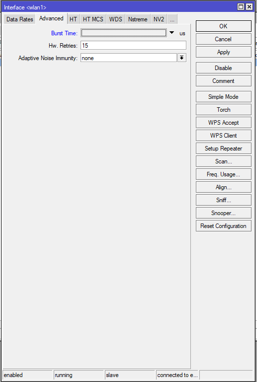

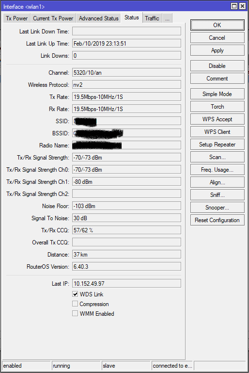

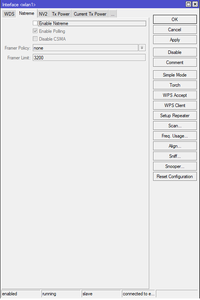

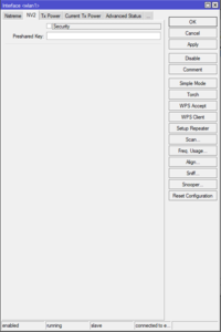

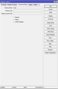

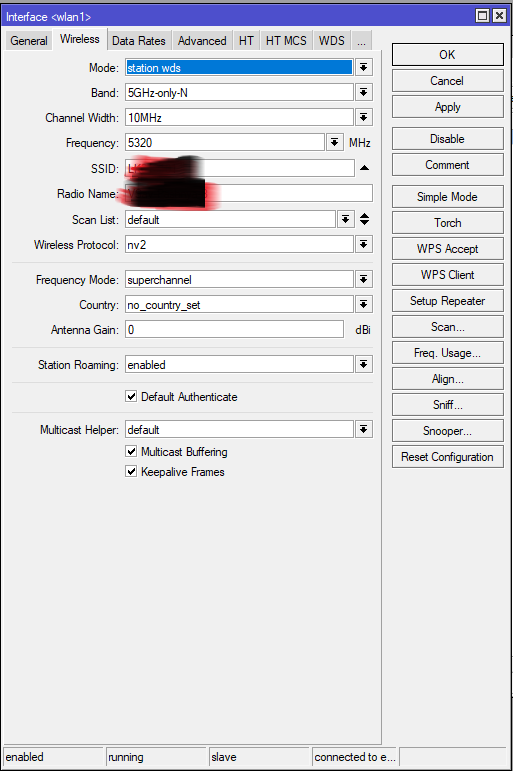

Добрый день!
Стоит РРЛ "Микран" 2 мбит, захотелось клиенту увеличить скорость за минимальные деньги, т.к. у нас много mikrotik sxt на небольшие расстояния и мы ими очень довольны, предложили схему из заголовка. С одной стороны подвес на 70 метрах с другой на 40, в прикреплённых файлах что у нас получилось и настройки. По параметрам ccq всего 60%, для такого расстояния это нормально? Если не сложно, не могли бы вы, уважаемые участники форума, взглянуть на настройки и посоветовать что можно улучшить?
Прошивка MikroTik RouterOS 6.40.3.
Спасибо!

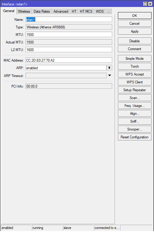

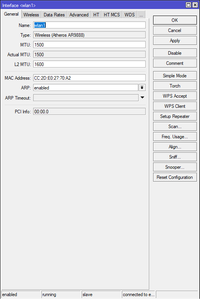

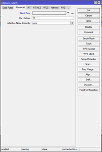

advanced status.pngadvanced.pngdata rates.pnggeneral.pnght mcs.pnght.pngnstreme.pngnv2.png

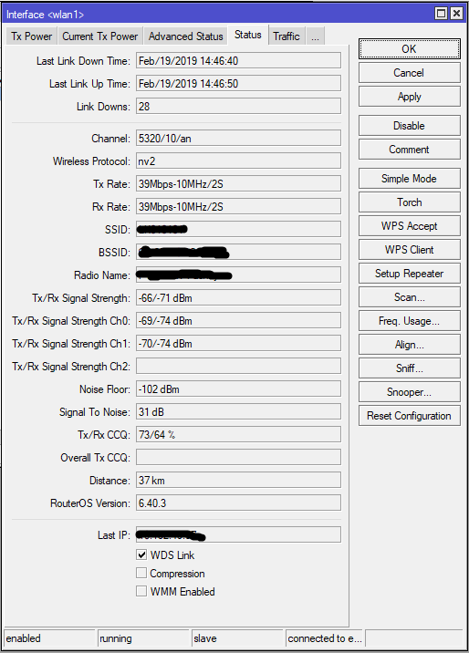

Мощность какая? При 17 дбм у вас должен быть сигнал не хуже -65 дбм.

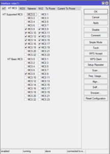

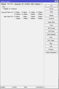

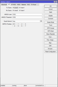

@Pavel Popov выставите жёстко в N и в МИМО
https://gyazo.com/76390dceba69c78d7faa5a97f084d946
https://gyazo.com/0a98c6f374dbf67fe9a2ffdcd18fe79d

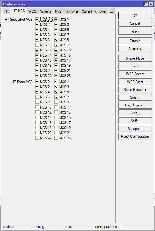

для начала MCS 8-10, потом 8-11, 8-12 до тех пор пока не просядет CCQ, подберите модуляцию, при которой CCQ будет около 100

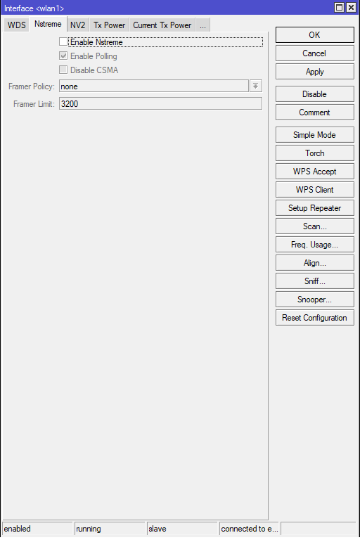

ещё попробуйте в nstream

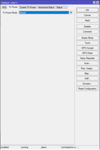

Для SSD:
Tx Power Mode: default
Во вкладке Current Tx Power пусто, и как посмотреть текущую мощность не понятно, в cli тоже не показывает.
Для npokypop:
Была проблема, не стояли галки на стороне клиента: Tx chain1 и Rx chain1, сейчас перекоса нет.

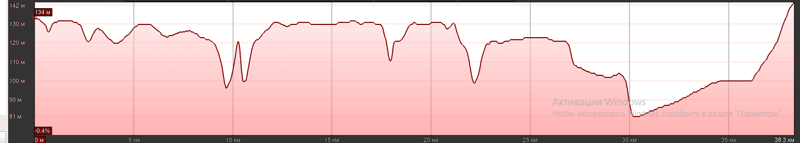

Судя по профилю из Google Earth на вид всё в порядке, хотя те люди которые профессионально проектировали 10 лет назад радиоканал
с применением РРЛ "Микран"  (он на 400 МГц) видимо что-то знали, проект не сохранился.

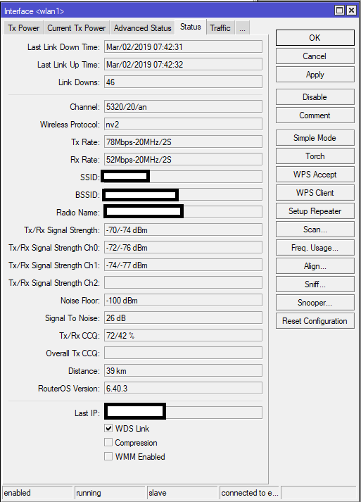

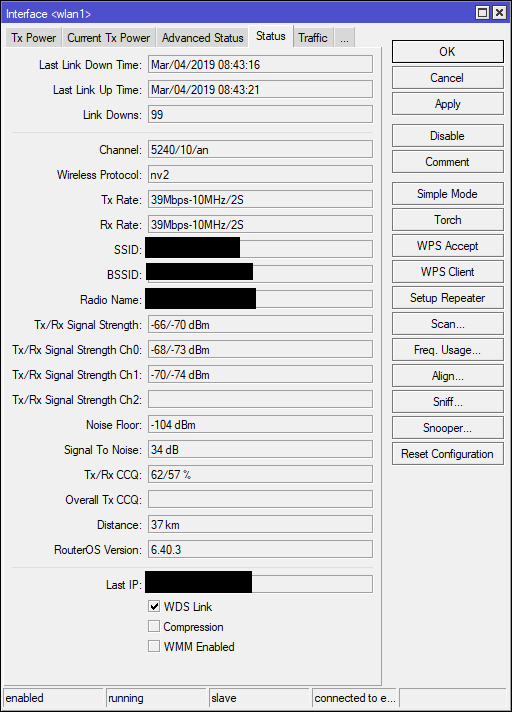

Применили методику которую вы посоветовали вот что получилось:

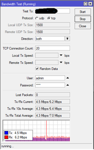

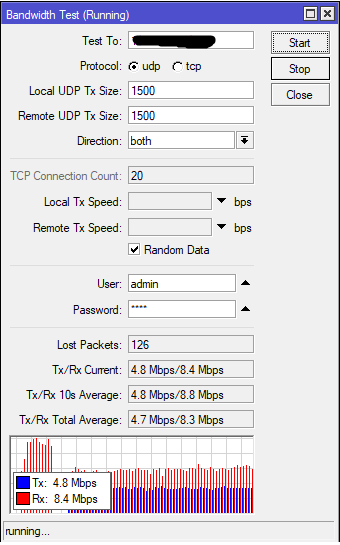

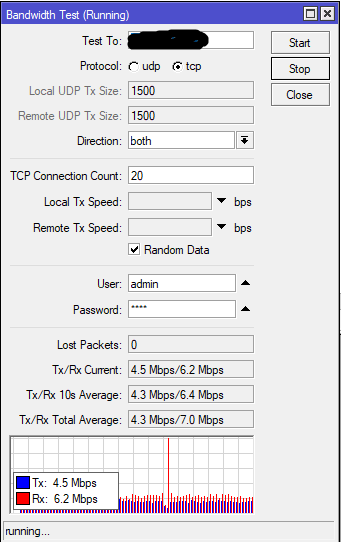

А на ccq смотерть под нагрузкой (bandwidth test) или без? Потому как под нагрузкой он лихо проседает до 40%
Канальная скорость выросла c 19Mbps-10MHz/2S до 39Mbps-10MHz/2S
Большое всем спасибо!

Надо мощность убавить, выбрав не default, а all-rates-fixed.
И зачем вы 10мгц поставили полосу? Поставьте 20.
И вообще какие-то показатели странные, скорее всего антенны плохого навели? Наводить антенны надо в режиме G и скорости только 6М, с минимальной мощностью, такой, что бы уровни сигналов на прием были около -80, тогда можно точнее навести антенну не поймав боковой лепесток.
Что такого? При наведении с мощностью на всю, да еще с наблюдением показаний сигналов в интерфейсе устройства, где сигналы падают при увеличении канальных скоростей, и увеличиваются при их понижении - частое явление.

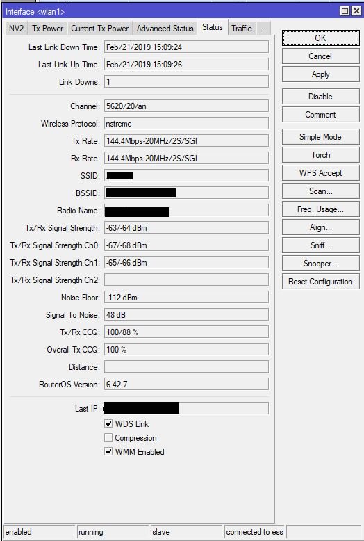

Добрый день!
Для Saab95:
Выставили полосу 20 МГц, скорость подросла, ошибок стало больше и все параметры стали хуже.
Если установить all-rates-fixed, то становится ещё хуже, поставили 27 параметры ухудшились, поставили 23 стало ещё хуже, меньше не стали пробовать, чтобы не потерять клиента.
По поводу юстировки на G: я правильно понимаю что мы устанавливаем во вкладке wireless->wireless protocol->802.11, затем на вкладке data rates устанавливаем configured, оставляем только 6Mbps и в suported и basic,а так же на вкладке ht mcs убираем все галки?
И можно ещё поделиться опытом: первое мы юстируем по "G", затем выбираем nv2 и настраиваем мощность, а затем уже выбираем модуляцию?
Спасибо!
Edited by Pavel Popov
6 часов назад, Pavel Popov сказал:
Да. Тут стоит задача получить максимальные сигналы - т.к. канальная скорость одна, то и прыгать она не будет и уровень сигнала тоже. Кроме всего нужно найти центра антенн, то есть поймали максимальный уровень - покрутили дальше нашли место, когда он начинает падать, крутите обратно, считая обороты винта до момента, когда опять начнет падать уровень - крутите половину оборотов обратно. То же самое и наклон.
И уже после ставите нужные канальные скорости и протокол, проверяете работу.
А частоты пробовали менять, может помеха?
При таких параметрах сигналов, можно легко получить прокачку под 100М в полосе 40МГЦ, или 50-60 в полосе 20МГЦ.
Как вариант, начните сначала со стабильной работы в режиме G, плавно поднимая скорости с 6 и выше. В идеале должно заработать на 54М и по тесту получить скорость 40мбит в нв2.
Далее перейдите в N, но пока в одноканальный режим, так же увеличивая скорости попробуйте найти ту, на которой CCQ100.
Далее перейдите в двухканальный режим, начиная с 8 тестируйте.
Как вариант у вас проблема передачи в одном канале, или слабая развязка по поляризациям (может что-то по трассе линка искажает сигнал), поэтому в двухканальном и работает плохо, тогда останется только работать в одноканальном режиме, например в полосе 40мгц. Галочки каналов ch0 и ch1 должны быть все установлены.
У меня на 43 км выдаёт до 65 мбит прокачки бэндвич тестом на 20МГц, канальные скорости не крутил и на практике толку от них мало, т.к. если прыгают канальные скорости, то в 90% случаев это помехи от других точек. И стабильности в канальных скоростях добиваешься сменой частоты, т.е. уход в более свободный диапазон. Остальные 10% результат интерференции от частично перекрытых зон Френеля.
Главное найти незашумленный диапазон, максимально точно юстировать и обеспечивать зоны Френеля.

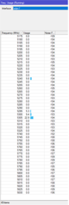

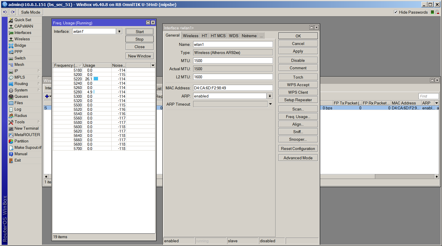

Через что идет линк? Что-то шум на уровне -102 меня очень смущает для 5ггц. Можно посмотреть freq. usage ?

Такая же конфигурация как у ТС, линк 37 км, только точки без AC - 911G-5HPnD. Tx power стоит 20. У вас явно проблемы с сигналом. Либо юстировка либо что-то на трассе мешает.
Добрый день!
Поменяли частоту на ту что из "жирного" списка. Почему некоторые частоты в списке частот жирным шрифтом, а другие нет? Параметры стали лучше.

Скриншот с freq. usage прилагаю, но там всё довольно чисто, дикая нефтяная местность.
Всем большое спасибо!!! После юстировки отпишусь.
Уровень шума на всех каналах не нормальный для 5ггц. Есть подозрение на проблемы в антенне или самой железке. Есть возможность просканировать так же с другой стороны ?
Вот какой уровень шума должен быть. Никаких мощных передатчиков нету в близи ?

И все же устанавливаем 802.11, затем на вкладке data rates устанавливаем configured, оставляем только 6Mbps и в suported и basic? Режим радио если A, то не нужно на вкладке ht mcs ничего убирать, ее нет, эффект тот же если ставить N и убирать ВСЕ галки в ht mcs?

Нет надо устанавливать не 802.11, а нужный вам протокол на2 или нстрим.
Если ставите режим А, то все настройки режимов N пропадут. 6М надо ставить и в supported, и в basic, иначе микротик ругаться будет.

В ht mcs убираем все? Или Оставлять MCS0?

Не нужно вам АС, забудьте о нем.
