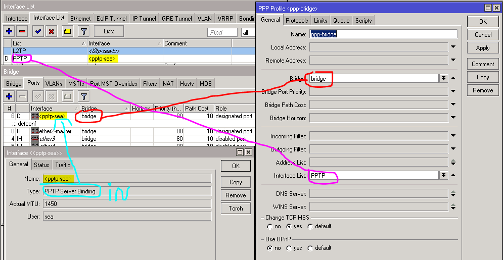

Что значит видимо не попадает, посмотрите в Bridge Ports, там точно видно добавляется ли динамический порт PPTP интерфейс или нет.
Но вам скорее всего надо просто собрать нужные PPTP интерфейсы в динамический interface list, он в ppp профиле прописывается.

6 часов назад, McSea сказал:
Туда могут попадать pptp-out. pptp-in туда никогда не попадают.

Или речь про то, чтобы добавить pptp-подключение в interface list member ? Ну так туда можно добавлять только интерфейсы pptp-out, а не pptp-in.
Не знаю, как это вышло на скриншоте, у меня такое не работает.
Можно задать interface list, подключение в этот interface list попадает, но в бридж (bridge ports) все равно не попадает.
Помогает сделать proxy-arp на bridge-lan, но это такой костыль, который бы делать не хотелось.
В бридж PPTP интерфейс добавляется, когда на другой стороне(клиенте) также настроено добавление в бридж, для BCP.
Я выше предлагал использовать в правилах файрвола interface list с нужными PPTP интерфейсами.
