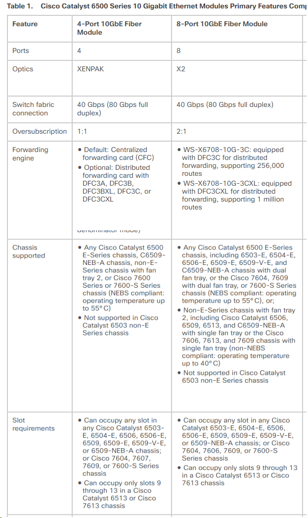

Butch3r Posted February 7, 2019 Posted February 7, 2019 6708-3cxl точно не работает в 7604 Вставить ник Quote
nixx Posted February 7, 2019 Posted February 7, 2019 13 минут назад, dZen сказал: у кого такая связка в работе 7604+ VS-S720-10G-3CXL посмотрите даташит на плату, там шасси 76-е есть. всё будет работать. и причем тут иосы вообще? могу вам прислать фотку 7604 + 10G-3C с горящими лампочками ) а в том треде, на который вы ссылаетесь, вообще какую-то чушь несут про "The Sup-720-VS was designed for VSS and it is only supported on the 6500", моя циска тому опровержением. Вставить ник Quote
nixx Posted February 7, 2019 Posted February 7, 2019 23 минуты назад, Butch3r сказал: 6708-3cxl точно не работает в 7604 чесслово работает. NAME: "Chassis 1 CISCO7604", DESCR: "Chassis 1 Cisco Systems Cisco 7600 4-slot Chassis System" PID: CISCO7604 , VID: V01, SN: FOX NAME: "Chassis 1 1", DESCR: "Chassis 1 VS-S720-10G 5 ports Supervisor Engine 720 10GE Rev. 2.2" PID: VS-S720-10G , VID: V03, SN: SAL NAME: "Chassis 1 VS-F6K-PFC3C Policy Feature Card 3 EARL sub-module of 1", DESCR: "Chassis 1 VS-F6K-PFC3C Policy Feature Card 3 Rev. 1.0" PID: VS-F6K-PFC3C , VID: V01, SN: SAL NAME: "Chassis 1 2", DESCR: "Chassis 1 WS-X6708-10GE CEF720 8 port 10GE with DFC Rev. 3.5" PID: WS-X6708-10GE , VID: V11, SN: SAL NAME: "Chassis 1 WS-F6700-DFC3CXL Distributed Forwarding Card 3 EARL sub-module of 2", DESCR: "Chassis 1 WS-F6700-DFC3CXL Distributed Forwarding Card 3 Rev. 1.7" PID: WS-F6700-DFC3CXL , VID: V03, SN: SAL Вставить ник Quote
dZen Posted February 7, 2019 Author Posted February 7, 2019 19 minutes ago, Butch3r said: 6708-3cxl точно не работает в 7604 Вы меня прям таки огорошили, вот что в мануале написано, 7604 поддерживается этой платой. 35 minutes ago, catalist said: вам нужен иммено rsp Спасибо, действительно это очевидно. Теперь еще раз надо уточнить что Cisco Catalyst WS-X6708-10G-3CXL у меня заведется и вариант признается годным, т.к. в сотку влезает и из нее желательно выжать максимум. 21 minutes ago, nixx said: могу вам прислать фотку 7604 + 10G-3C с горящими лампочками ) Это очень хорошая новость. Спасибо. как раз нашел новую плату за гуманный ценник. Так то я фоточки уже нагуглил где этот модуль в моем шасси стоит, мануал на него тоже много раз уже читал. С продавцом даже о возврате предварительно договорился) Подскажите пожалуйста, на моих скоростях до 10Г я увижу разницу в производительнсоти, когда 10Г модули прямо в супервайзере или на дополнительной плате? 5 minutes ago, nixx said: чесслово работает. Подскажите версию ПО вашу? Вставить ник Quote
Butch3r Posted February 7, 2019 Posted February 7, 2019 Прошу прощения, был не прав. Но почему-то в памяти отложилось, что не работает. Вставить ник Quote
