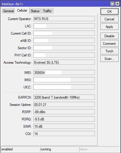

throuttler Posted January 19, 2021 Posted January 19, 2021 В 08.08.2019 в 18:17, Incognito.MSK сказал: Для просмотра текущего imei : - AT*MRD_IMEI=R Для смены imei на R11e-LTE : - Удаляем текущий imei командой AT*MRD_IMEI=D - Прописываем новый в формате AT*MRD_IMEI=W,0101,11JAN1970,000000000000000 Команды вводим через терминал например - /interface lte at-chat lte1 input="AT*MRD_IMEI=R" Есть симка мтс. На смартфоне интернет есть. R11e-LTE, ROS 6.44.5, MikroTik_CP_2.160.000_v012 Команды работают, но интернет на микротике не появляется. При этом по командам IMEI меняется, а в свойства интерфейса lte1 - нет. Добавляю IMEI со своего телефона, на котором интернет работает. При выключенном интернет на телефоне. При этом произвольный IMEI добавить не получается. Если меняю одну цифру IMEI, то при попытке добавления выдает ошибку: [admin@MikroTik] > /interface lte at-chat lte1 input="AT*MRD_IMEI=W,0101,11JAN1970,863691******** output: +CME ERROR: 50 Тоже интересно почему? Есть правила нумерации IMEI? Как побороть проблему и заставить работать интернет на МикроТике? Вставить ник Quote
jst0 Posted February 9, 2021 Posted February 9, 2021 On 1/19/2021 at 12:37 PM, throuttler said: R11e-LTE, ROS 6.44.5, MikroTik_CP_2.160.000_v012 Команды работают, но интернет на микротике не появляется. При этом по командам IMEI меняется, а в свойства интерфейса lte1 - нет. Надо после смены imei перезагрузить модем: system routerboard usb power-reset duration=5s У меня тоже R11e-LTE, получилось. Вставить ник Quote
throuttler Posted February 10, 2021 Posted February 10, 2021 22 часа назад, jst0 сказал: Надо после смены imei перезагрузить модем: Действительно, помогло. Вставить ник Quote

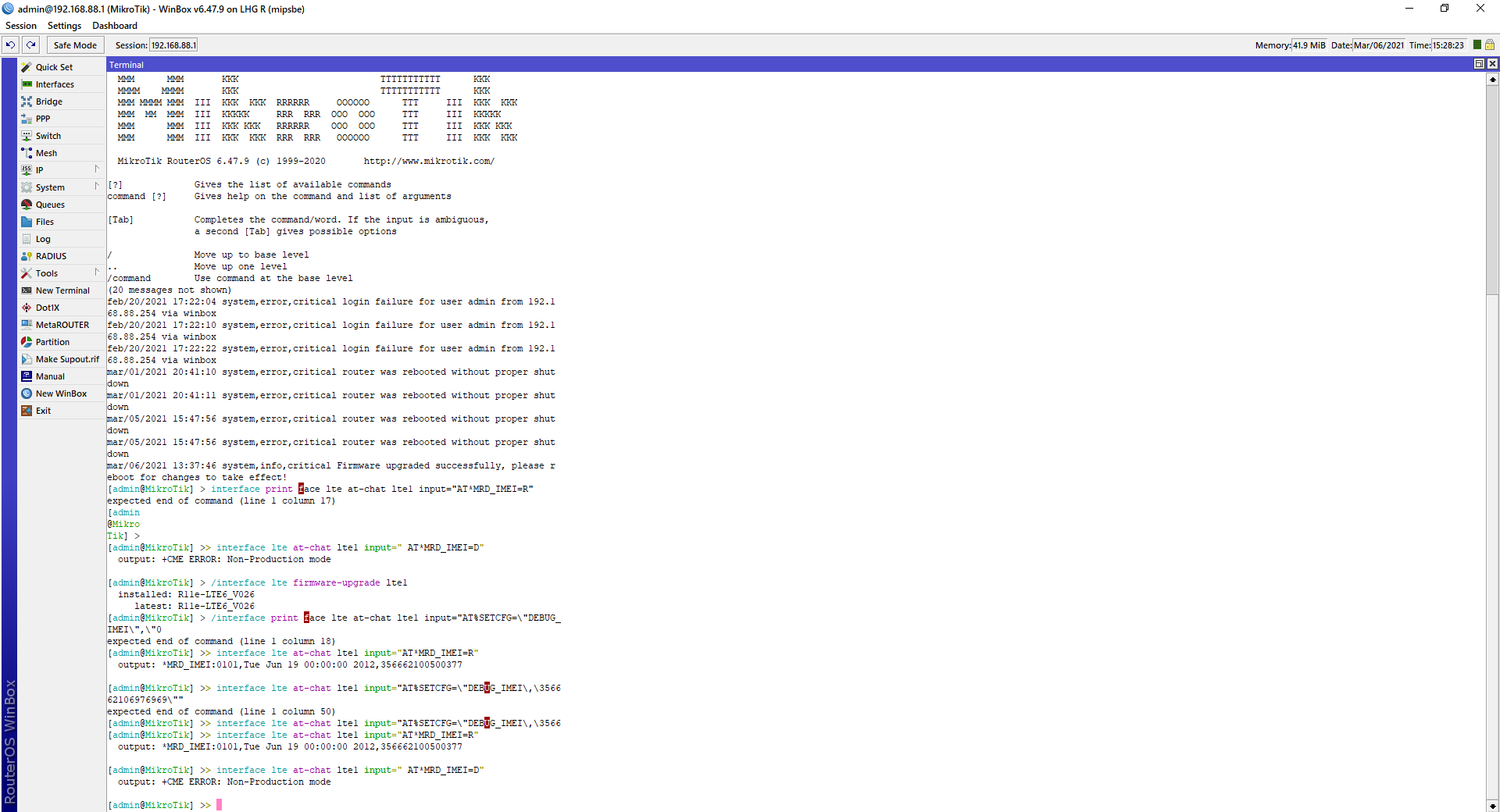

SeregaTur Posted March 6, 2021 Posted March 6, 2021 "R11e-LTE6" - кто то все же смог поменять imei на этом девайсе. Ниже команды не работают :( Знал бы такую засаду с этим девайсом, да еще за такие деньги...не купил бы Для просмотра текущего imei : - AT*MRD_IMEI=R Для смены imei на R11e-LTE : - Удаляем текущий imei командой AT*MRD_IMEI=D - Прописываем новый в формате AT*MRD_IMEI=W,0101,11JAN1970,000000000000000 Команды вводим через терминал например - /interface lte at-chat lte1 input="AT*MRD_IMEI=R" Вставить ник Quote

DuckDuck Posted March 29, 2021 Posted March 29, 2021 В 06.03.2021 в 21:30, SeregaTur сказал: "R11e-LTE6" - кто то все же смог поменять imei на этом девайсе. Ниже команды не работают :( Знал бы такую засаду с этим девайсом, да еще за такие деньги...не купил бы Для просмотра текущего imei : - AT*MRD_IMEI=R Для смены imei на R11e-LTE : - Удаляем текущий imei командой AT*MRD_IMEI=D - Прописываем новый в формате AT*MRD_IMEI=W,0101,11JAN1970,000000000000000 Команды вводим через терминал например - /interface lte at-chat lte1 input="AT*MRD_IMEI=R" Привет, тоже самое не смог сменить(( Вставить ник Quote

Frozer_Alive Posted April 8, 2021 Posted April 8, 2021 (edited) На R11E-LTE (прошивка MikroTik_CP_2.160.000_v012) сменил за 5 сек, огромное спасибо всем, кто нарыл способ. Я неделю до этого саппорт пытался расколоть, намекал им, что способ надо слить и продажи пойдут, может услышали таких как я :))) В итоге меняется в "три клика", до этого приходилось искать MC7710 Sierra Wireless, ни них и то сложнее меняется все. /interface lte at-chat lte1 input="AT*MRD_IMEI=R" /interface lte at-chat lte1 input="AT*MRD_IMEI=D" /interface lte at-chat lte1 input="AT*MRD_IMEI=W,0101,11JAN1970,3593000499******" Цитата фикс TTL /ip firewall mangle add action=change-ttl chain=postrouting new -ttl=set:64 out-interface-list=WAN passthrough=yes или /ip firewall mangle add action=change-ttl chain=postrouting new-ttl=set:65 out-interface=lte1 А вот это не лучший способ - МТС быстро лавочку прикроет, ибо у них проверка по входящим соединениям, они, по крайней мере на тарифах "Тарифище" присылают пакеты с TTL=1, с таким правилом ответ уйдет с TTL=64, а в выписку придет надбавка за "раздачу" или вообще блок, в зависимости от тарифа. должно быть так: /ip firewall mangle add action=change-ttl chain=prerouting comment="TTL Fix" new-ttl=\ increment:1 passthrough=yes Edited April 8, 2021 by Frozer_Alive Вставить ник Quote
