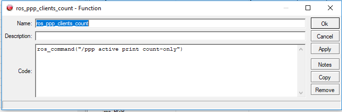

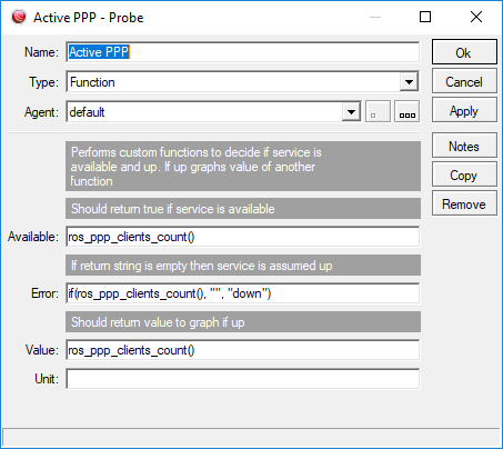

В качестве мониторинга дудку ставь и смотри

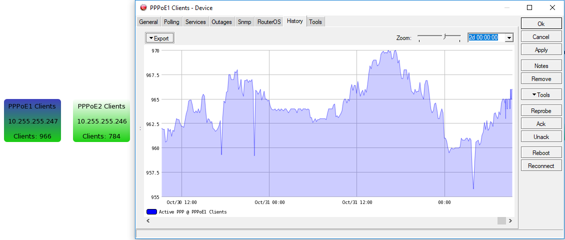

У меня работает на дудке. Показывает текущее количество сессий, и рисует график. Очень полезно и информативно.
Ночные отключения роутеров в пределах погрешности, не мешают. Показывает сбои в сети, даже те, о которых никто не подозревает, и не беспокоит соответственно.
В частности, у нас полностью радио сеть на оспф, реально полезная статистика.
Видно три дропа за последние пару дней, по логам можно найти, где и дальше разбираться, почему
