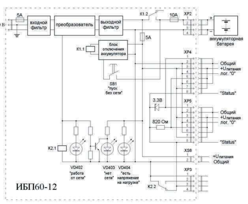

ShumBor Posted November 8, 2018 Posted November 8, 2018 @SyJet Ну как показывает практика лучше 16В не превышать ) Хотя у каждого свои требования, есть коммутаторы с 5в внутри, тогда еще dc/dc ставим. А так у ИБП60-12, что для Длинков использовали 13,8 на выходе, и акум напрямую в выход воткнут Но в вашей схеме скорее всего не вытянет бп 1 коммутатора Вставить ник Quote
SyJet Posted November 8, 2018 Posted November 8, 2018 Если на каждый коммутатор по 60-12, то тогда будет несколько аккумуляторов, что не есть хорошо. Хотелось бы с одного аккумулятора подать и на коммутатор с 60-12 и без. Вставить ник Quote
ShumBor Posted November 8, 2018 Posted November 8, 2018 У нас с одного питались 2 длинка (у него штатно 2 разъема на 2 длинка) + порядка 5 ubnt (линии коротки от узла, хватало 12В) Правда мы меняем акумы раз в 2-3 года. Вставить ник Quote
sol Posted November 8, 2018 Posted November 8, 2018 4 часа назад, SyJet сказал: Если на каждый коммутатор по 60-12, то тогда будет несколько аккумуляторов, что не есть хорошо. Хотелось бы с одного аккумулятора подать и на коммутатор с 60-12 и без. Надо питание на второй коммутатор забрать со штатного выхода ИБП60-12. Убедившись, что его 60 ватт хватит на обе нагрузки. В 25.10.2018 в 11:13, Susanin сказал: Добрый день. Зашли в небольшой поселок. Ящик на 12U установили в гараже. На данный момент в нем 2 OLT BDCOM на 4 порта. На следующий год добавим еще 3. В поселке после аварии происходят веерные отключения. Продлится эта катавасия еще год. Нужно обеспечить минимум 4 часа, а лучше 8 часов. Менеджер предложил вариант с https://shop.nag.ru/catalog/09839.On-line/17926.IBP-moschnostyu-1-kVA/19052.SNR-UPS-ONRM-1000-S36 + 3штуки https://shop.nag.ru/catalog/09836.IBP-UPS/09924.Bloki-batarej/19072.SNR-UPS-BCRM-1000-S36 из расчет на 3 часа. Решение стоит как генератор с автозапуском. Я смотрю на вариант https://shop.nag.ru/catalog/09836.IBP-UPS/12407.Invertory/10373.SNR-INV-1200-SK#tech + батарея https://shop.nag.ru/catalog/09851.Akkumulyatory/13634.SNR/09044.SNR-BAT-12-200 . Но опыта с расчетом таких систем нет. Можно ли будет на следующий год подключить второй АКБ ? В железном ящике обязательно делать вентиляцию ? Может просто инвертор сверху на ящик поставить (гараж закрыт)? Ну или может кто-то предложит свое проверенное решение ? 1. Если решение нужно на один год, то не берите дорогущую батарею с AGM. Возьмите обыкновенный автомобильный аккумулятор. И поставьте его не В шкаф, а РЯДОМ со шкафом. Он немного газит и его не желательно запирать в небольшом закрытом объёме. 2. Вариант с инвертором более "дубовый" (сложнее сломать/напортачить) но у него хуже КПД из за двойного преобразования 12в->220в в инверторе и потом 220в->внутреннее напряжение питания головы. С точки зрения КПД правильнее будет воспользоваться специализированным ИБП. Вообще, поглядите на внутреннее питание вашей головы. Велика вероятность, что там именно 12в. Ну и 100% должен быть её вариант с DC питанием 48в. 3. Если инвертор можно поставить на ящик и у него не отрастут ноги, на которых он уйдёт в самостоятельную жизнь, то, может быть, и ящик не очень нужен? Гараж тоже в каком то смысле ящик... Вставить ник Quote
SyJet Posted November 8, 2018 Posted November 8, 2018 5 часов назад, sol сказал: Надо питание на второй коммутатор забрать со штатного выхода ИБП60-12. Убедившись, что его 60 ватт хватит на обе нагрузки. А если такой ибп встроенный. Типа в коммутатор встроен, как сейчас СНР и Елтекс делает? Есть какой-нить стабилизатор 12 вольт, который можно подключить в rps и к самой батареи? Как я понимаю, тогда нам не важна выходная мощность встроенного «ипб» в первом коммутаторе? Вставить ник Quote
sol Posted November 8, 2018 Posted November 8, 2018 1 минуту назад, SyJet сказал: который бы модно было подключить в rps и к самой батареи? И который при этом имел бы своё питание от сети для мирного времени а питание в случае аварии осуществлялось бы с батареи рядом стоящего комплекта из SNR-S2985G-24T-UPS и батареи? Тогда делаем два реле. Одно отключает питание "пассажира" от аккумулятора при наличии сетевого питания (есть вариант с двумя диодами, но тогда напряжение дополнительного питателя должно быть немного выше любого возможного напряжения на аккумуляторе) а другое отключает пассажира от батарейки при её глубоком разряде. Его можно подвесить на внутренне напряжение питания SNR-S2985G-24T-UPS. Как батарея разрядилась и УПС, встроенный в SNR-S2985G-24T-UPS решил, что пора гасить коммутатор, так реле отпустит и обесточит пассажира. Вставить ник Quote
