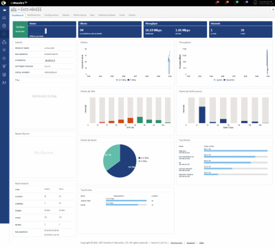

slv700 Posted October 25, 2018 Posted October 25, 2018 3-4 точки доступа Cambium E600 802.11 ac wave 2 ( до 512 клиентов на ТД). Бюджетно и эффективно. Без контролера. Вставить ник Quote

slv700 Posted October 25, 2018 Posted October 25, 2018 3 часа назад, Engenius сказал: Для какой цели там АС Wave 2 мне как обычному пользователю со смартфоном? Потому что это новое поколение ТД на новом чипсете и способно работать с большим количеством клиентов , в том числе с обычными 802.11 n/ас , и имеет наибольшую пропускную способность, в том числе при работе с обычными клиентами. При планировании необходимо рассчитывать нагрузку на 150-200 одновременно работающих клиентов на одну точку доступа. Все ТД должны быть с одним SSID , с band steering и в роуминге. Сначала можно поставить 4 ну может 5 ТД E600. Если нагрузка будет больше 200 клиентов на ТД и точка доступа будет проседать под большим трафиком, то нужно будет постепенно добавлять ТД до достижения оптимального результата. Вставить ник Quote

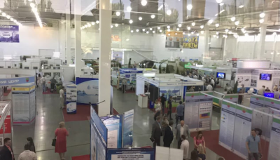

sergtep Posted October 31, 2018 Author Posted October 31, 2018 On 29.10.2018 at 11:26 PM, NewUse said: Если Вы сюда пришли за советом специалистов, выше ответили, если Вы хотите услышать красивые цифры от маркетологов -- ошиблись форумом. Я и хочу узнать совет от всех специалистов, пока что слышу ответы только от фанатов Зирруса. По моему опыту, например, неделю назад делал крупное мероприятие, в наличие были точки unifi ac hd ap. В двух лоджиях было по 150-200 пользователей, висело по точке. Вообще никаких проблем. Люди сидели с ноутами, снимали на телефон, заливали в соцсети и т.п. Жалоб не было. Сейчас есть возможность поставить XG, как вариант, вот я и спрашиваю о реальной практике использования их. А не жду ответ в стиле "UBNT и МТ одинаковое Г." ставьте только Зиррусы. Вставить ник Quote
