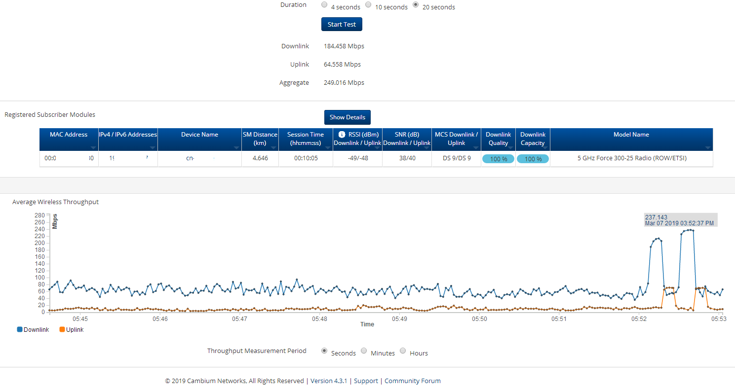

На данной прошивке Force 300 выдает в 40MHz TDD 25/75 UL/DL ( встроенный тест)
Packet Size Large (1500 bytes)
Duration 20 seconds
Downlink 241.43 Mbps
Uplink 72.584 Mbps
Aggregate 314.014 Mbps

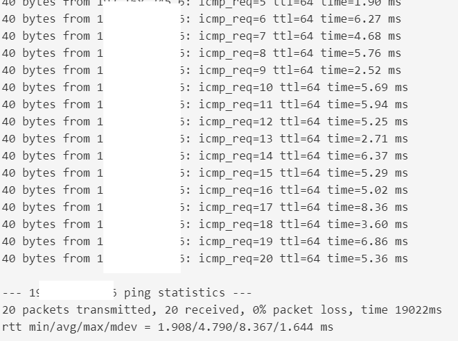

PING 10.0.0.46 (10.0.0.46) 32(60) bytes of data.
40 bytes from 10.0.0.46: icmp_req=1 ttl=64 time=2.74 ms
40 bytes from 10.0.0.46: icmp_req=2 ttl=64 time=2.87 ms
40 bytes from 10.0.0.46: icmp_req=3 ttl=64 time=5.45 ms
40 bytes from 10.0.0.46: icmp_req=4 ttl=64 time=3.76 ms
40 bytes from 10.0.0.46: icmp_req=5 ttl=64 time=2.67 ms
40 bytes from 10.0.0.46: icmp_req=6 ttl=64 time=5.03 ms
40 bytes from 10.0.0.46: icmp_req=7 ttl=64 time=3.56 ms
40 bytes from 10.0.0.46: icmp_req=8 ttl=64 time=2.04 ms
40 bytes from 10.0.0.46: icmp_req=9 ttl=64 time=5.18 ms
40 bytes from 10.0.0.46: icmp_req=10 ttl=64 time=3.45 ms
--- 10.0.0.46 ping statistics ---
10 packets transmitted, 10 received, 0% packet loss, time 9014ms
rtt min/avg/max/mdev = 2.047/3.680/5.452/1.120 ms
 Thoughput = 314 MBps ( UL+DL) ,  Average/Max Latency = 3.6ms/5.4ms

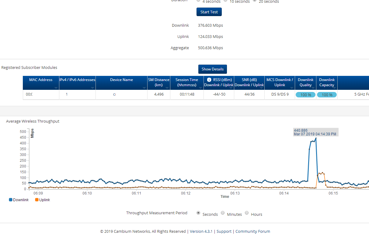

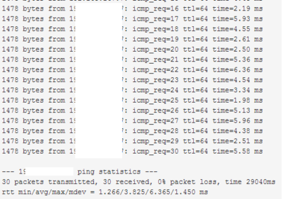

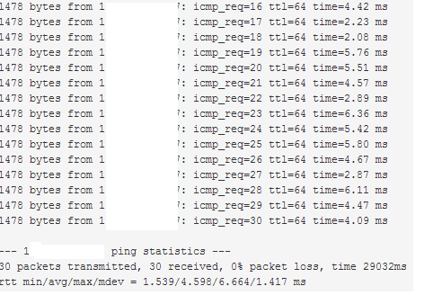

Вот еще линк на  4.6 км Force 300-25 ( встроенный 25 дБи диш) , канал 40 Мгц. Трафик от 90 Mbps  днем до 120 Mbps вечером.  Прошивка 4.3.1
На скринах задержка RTT min/avg/max 1.5/4.5/6.6 ms в канале 40 Мгц на трафике до  100 Mbps и тест Link test поверх живого трафика, дающий  полную загрузку канала   ( live+ test traffic)  до 237+65Mbps=310 Mbps при TDD DL/UL=75/25.
Задержка при увеличении загрузки канала не растет.

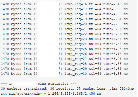

Канал 80 МГц.
На скринах задержка RTT min/avg/max 1.2/3.8/6.3 ms в канале 80 Мгц на трафике до  100 Mbps и тест Link test поверх живого трафика, дающий  полную загрузку канала   ( live+ test traffic)  до 435+143Mbps= 575 Mbps при TDD DL/UL=75/25.
В  целом, Force 300-25 на прошивке 4.3.1  работает стабильно и надежно в 20/40/80 Мгц при средней задержке 5 ms под нагрузкой  трафиком до 95% пропускной способности канала.   Максимальная пропускная способность в 80 Мгц -600+ Mbps. При этом Force 300-25  это относительно бюджетное устройство. По моему  мнению ( которое разделяют провайдеры)  -Force 300-25 на прошивках 4.3*  стал зрелым продуктом и является самым стабильным по параметрам  канала, в том числе надежности ( низкие потери пакетов)   и эффективным  по скорости/цене  устройством в 5 Ггц  на линках до 10-15 км со скоростью  до 250- 300Mbps в  40МГц.

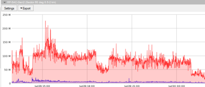

 У нас ( в Украине) сейчас идет массовая замена  провайдерами линков с  ubnt M5/5AC, Микротик 802.11n на Force 300-25 (  а также PTP550 для скорости 300+Mbps). Причем в таких линках нуждаются не только WISP , но и провайдеры  на PON для подачи аплинка в село на 200-300+ абонентов.

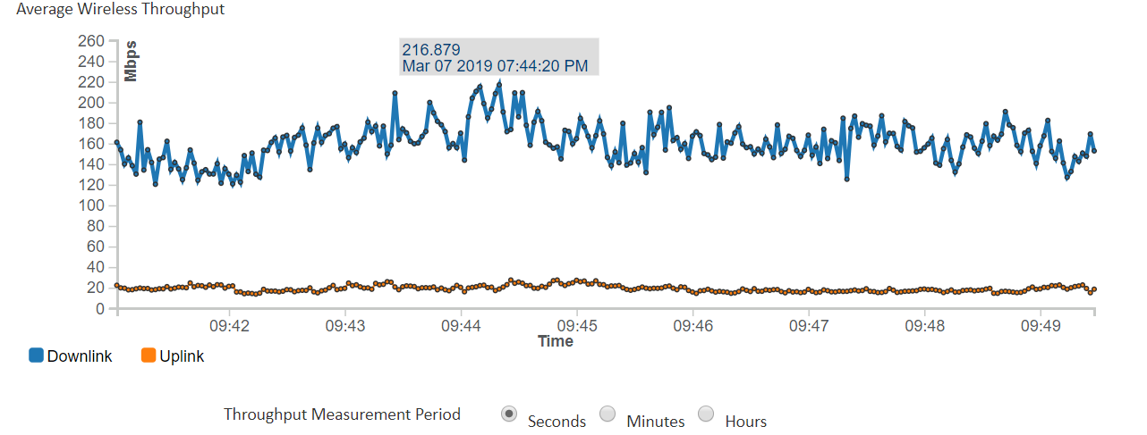

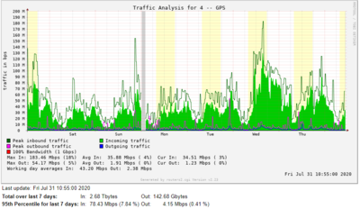

И еще один линк на Force 300-25 дальность 3 км, канал 40 Мгц.
Живой трафик в среднем Downlod 190-200 Mbps + Upload 20 Mbps    в пиках DL =216 Mbps.  Max eмкость канала - 235+65 Mbps= 300 Mbps.   Тем самым в  Download  загрузка канала живым  реальным трафиком составляет до 92% от максимальной пропускной способности канала в Download ( TDD DL/UL=75/25). На скрине показана задержка   при данной загрузке канала . Как мы видим , задержка  не изменилась при почти полной загрузке канала и составляет RTT mim/avg/max =1.9/4.8/8.4 ms.
Здесь следует особо отметить, что пропустить живой реальный трафик  Download 215 Mbps+ Upload 20  Mbps       в канале 40Мгц (и вообще пробить планку 180-200  Mbps DL на реальном трафике) не может ни одно бюджетное ( дешевле $200   включая стоимость антенны) устройство   в 5ГГц - ни 802.11n, ни 802.11  ac из числа UBNT, Mikrotik , Ligowave  и др. Из бюджетных устройств это может сделать Force 300-25 802.11 ac wave 2.

Представлен скрин с живым реальным трафиком до 215+ 20Mbps в 40 Мгц и задержка при такой нагрузке.  В данном случае нет никаких тестов,  ни UDP, TCP,  простая понятная всем  коммерческая эксплуатация линка.
  Никакой  802.11n   не пропустит реального трафика больше 140-150  Mbps. Это общеизвестно и понятно почему.
Что касается 802.11  ac , в частности UBNT 5AC.   В тестах TCP  он упирается в полку 170-180Мbps +20  Mbps ( c  относительно  приемлемой задержкой не выше 20 мс) . В 80 Мгц прироста скорости нет. Это тесты.
Микротик АС -  ведет себя в реальных условиях  еще хуже, чем UBNT. Чтобы завести его на 230+  Mbps реального трафика необходим канал 80 Мгц. Однако скрины с высоким реальным трафиком  на этих девайсах никто не  видел.
Покажите скрины c   ubnt/ микротик/ ligowave с  загрузкой реальным трафиком DL 200+  Mbps в 40 МГц и средней задержкой  до 10 мс.   Говорить , что где то у кого то это типа работает, что вы все врете,  можно много, реальные скрины с реальным трафиком  - в студию.  Я свои скрины показал. Если кто то хочет вступить в конструктивную дискуссию, предьявите свои скрины.

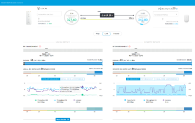

200 + 40 было на 3.5км было. задержку среднюю не помню, но не раздражала.
деревья в саду обпилю закрывающие сигнал и померяю :-)
( цифры с iperf3 в tcp режиме, не с встроенных тестов )
 Нужны не тесты (  tcp iperf конечно интересен, но сейчас разговор не о тестах), и не голословные утверждения,   а именно скрины с временным графиком живого реального трафика и обязательно задержки.
Причем предупреждаю заранее, пики  трафика, снятые с порта свича/ микротик, являющие мгновенными значениями случайной величины -трафика,   не принимаются. Нужны усредненные ( за несколько секунд-минут ) цифры загрузки канала за определенный интервал времени , лучше несколько часов. Говоря на  языке математической статистики (для тех кто понимает), нужна цифра математического ожидания  реализации  cлучайного  процесса - загрузки канала трафиком  во временном интервале. Вот эта цифра и должна быть Download 200-220+ Mbps, а в Upload 10-20 + Mbps ( 5-10 % от DL) в канале 40 Мгц. Цифра задержки также обязательна, так как канал можно загрузить как угодно высоко, но с конской неприемлемой задержкой.  Я например загружал PTP650 до 600Mbps ( с потерями и задержкой в несколько сотен мс), когда его реальная пропускная способность 450Mbps. Именно задержка и показывает не перегружен ли канал.
Причем это должен быть реальный трафик, образованный сложением трафика   сессий  от сотни разных юзеров ( что и образует случайный процесс),  а не дозагрузка канала синтетическим ( или даже реальным типа торрента или FTP c  длинный пакетом) трафиком одним или несколькими юзерами.  По характеру  графика загрузки обычно четко видно  чем загружен канал. Так что фокусы не пройдут.

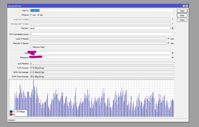

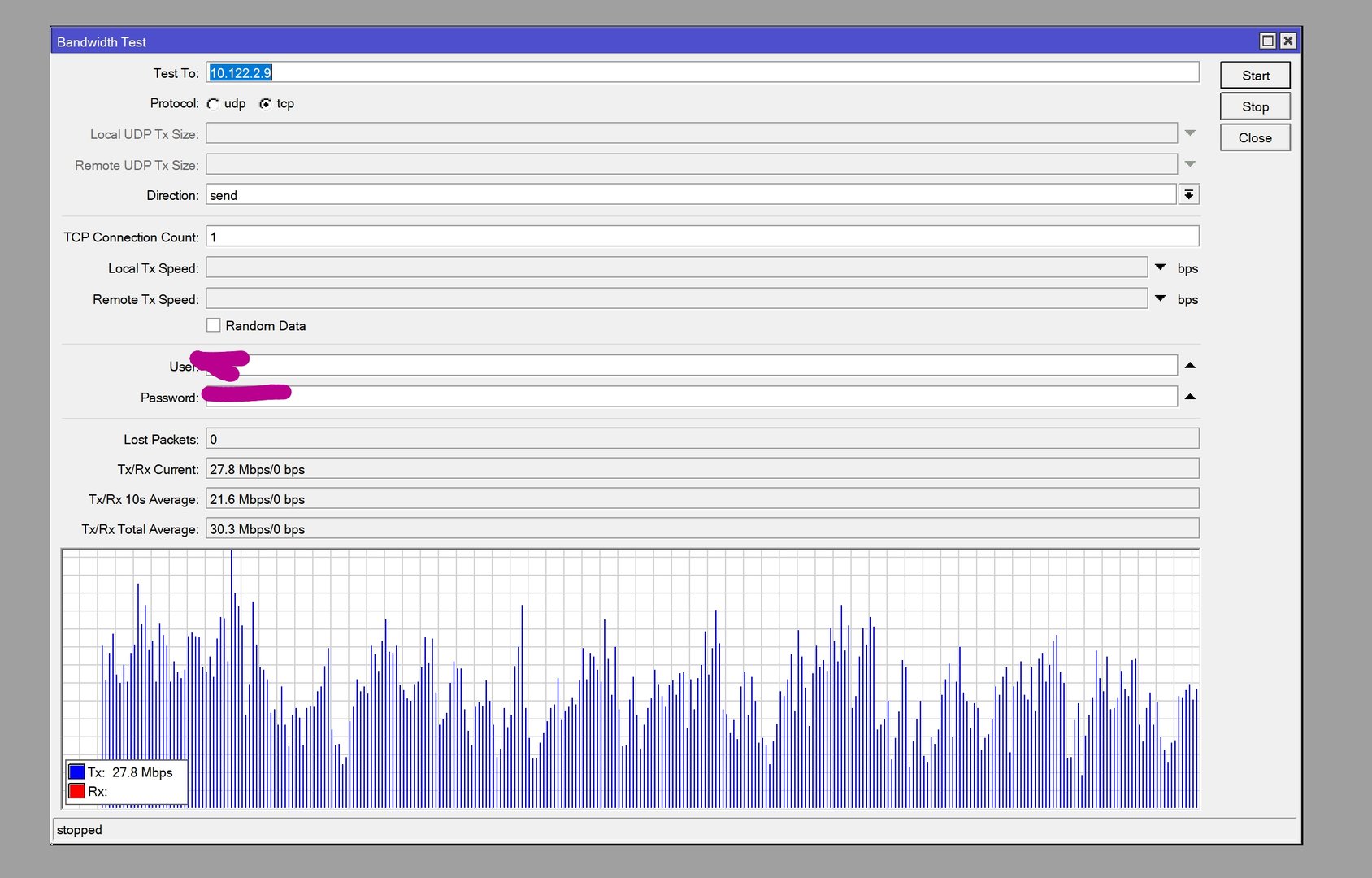

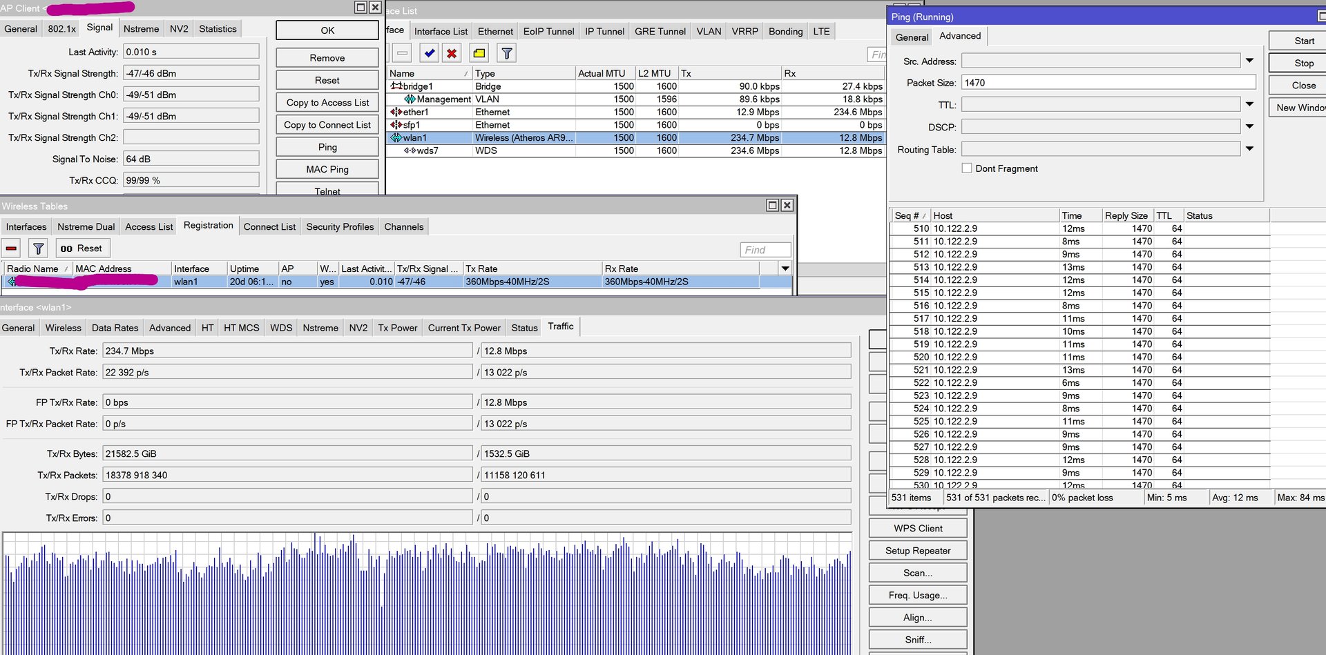

пролет 9 км. netmetal 5 + rocket dish 30
немножко догрузили по tcp одним потоком потому как день (сколько догружали видно на втором скрине)
Вечером вообще не придется нагружать, потреблять будут порядка 220/15 (поставил в кактус на мониторинг)
задержка avg - 12ms  (можно сделать меньше путем более точной подстройки TDMA period size) Общая пропускная способность упадет, но в рамки влезет.

Тебе выше haverlinkfor выложил скрин. Что скажешь? Опять провокация?))
Нормальный правильный скрин    haverlinkfor  за одним исключением. Не надо догружать канал тестовым трафиком. Дождитесь вечера , получите  DL 200+Mbps + UL 10-15 Mbps      и покажите. Также      в случае  Микротик это должна быть  работа в     Nstream   или  NV2.
Кстати судя по рваному трафику догрузки TCP    тестом ( с минимумом 10 Mbps,   avg за 10 сек -21 Mbps) , канал    в тесте уходит  в    overload.   Похоже на то , что не дотягивает он до стабильного среднего  200+   Mbps без взлета задержки с перегрузом.
