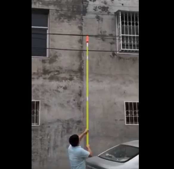

fiberoptic Posted September 11, 2018 Posted September 11, 2018 Статья об устройстве для сбора висящих кабелей в пучок: https://fiberoptickz.blogspot.com/2018/09/fiber-cable-wrapping-machine.html Коллеги, как полагаете, есть ли смысл в подобном устройстве? Вставить ник Quote
fiberoptic Posted September 11, 2018 Author Posted September 11, 2018 1 минуту назад, pgoloyad сказал: на втором видео смущает навитая борода. Если в пролете такой пердимонокль из стальной проволоки случится, что делать? ?:) Да, мне тоже эта борода не очень понравилась. И еще я подумал, ежели она зимой обледенеет... и так каждые полметра... Полагаю тут есть над чем поработать. А мне интересна стала сама идея пачкования висящего кабеля. Нужно ли оно вообще? Вставить ник Quote
