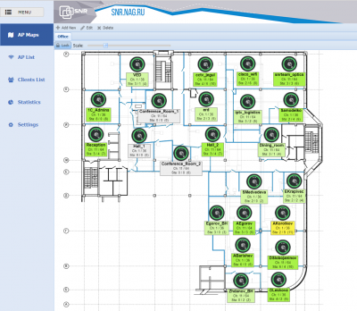

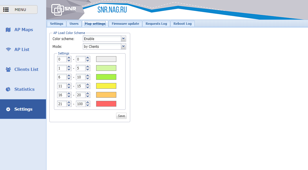

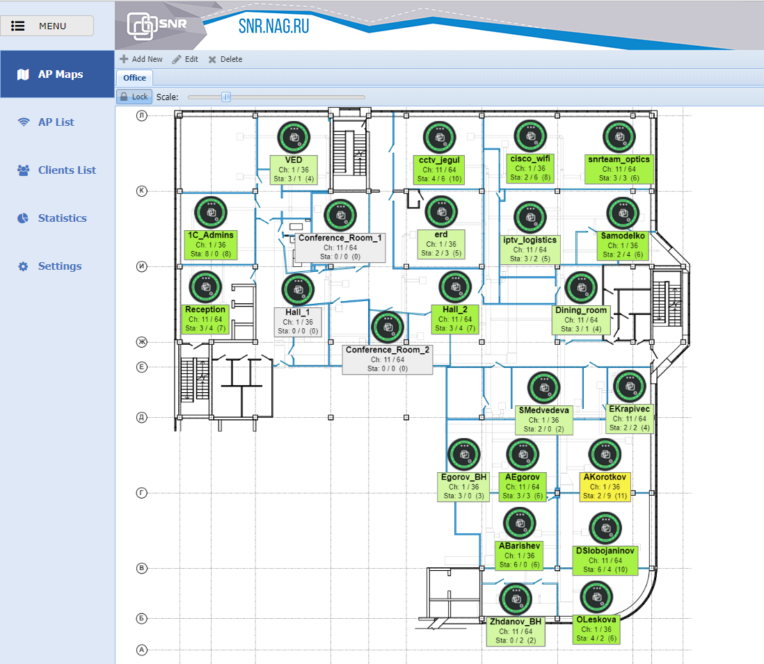

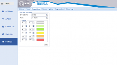

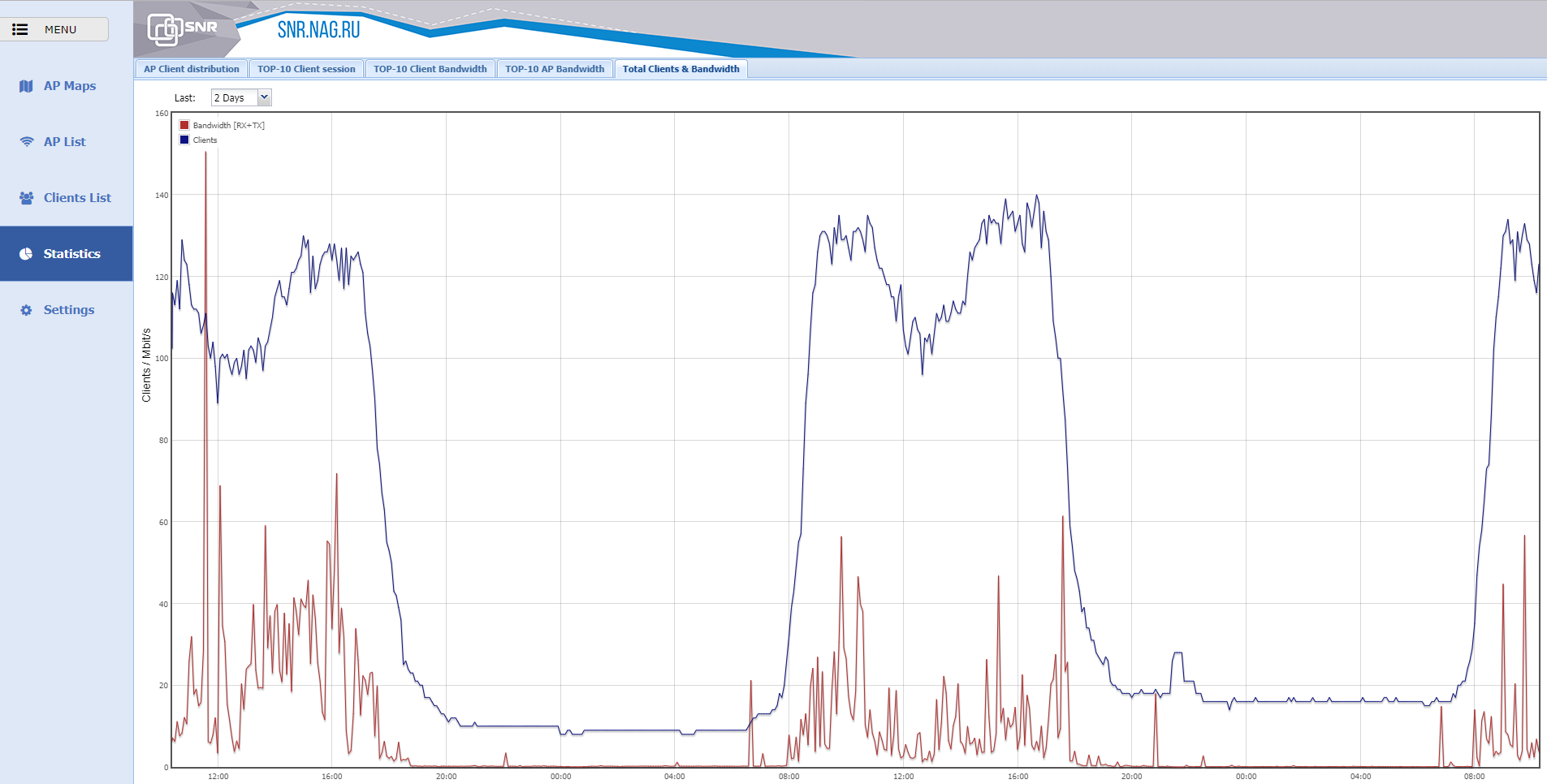

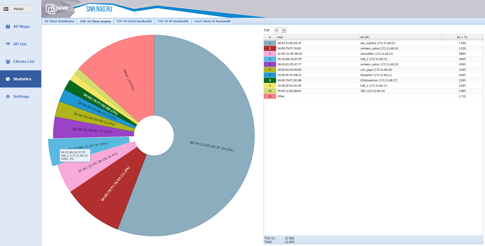

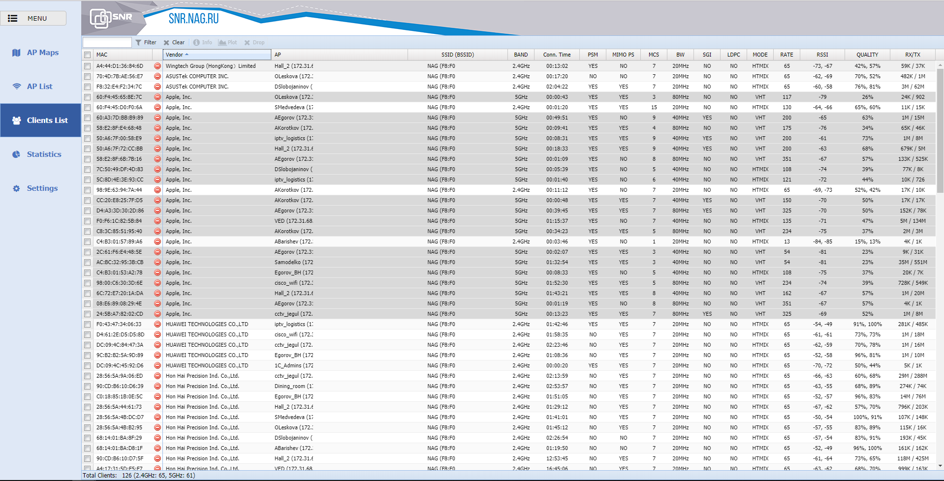

Kirill Vasilyev Posted May 24, 2018 Posted May 24, 2018 Доброго дня Под задачу можно рассмотреть SNR-CPE-Wi2, AP1 или AP2 indoor точки доступа, первые две - однобэнд, вторая - дуалбэнд, Вся линейка поддерживает WPA2 Enterprise, кроме этого на моделях W4N/MD1.1/ME1 есть встроенный Radius сервер который можно использовать для авторизации пользователей. Обе модели AP1/AP2 поддерживают гибкий в настройке Handoff и 802.11k/r стандарты, так что смело можно строить роуминговую сеть без внешних контроллеров. Если сомневайтесь в этих точках доступа, можете попросить несколько штук на тест. Есть кстати Wive-NG Control - это система мониторинга и управления точками доступа, ей можно не только собирать статистику с беспроводной сети, но и управлять ей(к роумингу никакого отношения не имеет). Подробности уточняйте у вашего менеджера. немного скриншотов с Wive-NG Control: Вставить ник Quote
