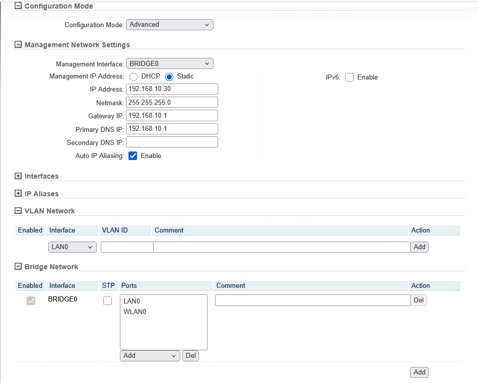

Стоят пара NanoBeam M5 16 , Firmware Version: XW.v6.3.11 в режиме бриджа (галка WDS включена).
Один NanoBeam включен в коммутатор DES-1210-28ME в городе, второй стоит в частном секторе и за ним сразу роутер, который поднимает pppoe к нам.
Сейчас все в одном влане - и клиент, который поднимает pppoe, и управление NanoBeam. Это разумеется неправильно и хочется переделать. Сделать например для pppoe влан 28, для управления влан 5.
Я так понял, что надо в Network - Configuration Mode - Advanced, но что тут надо настроить для такой схемы никак не пойму.
задача наверняка типовая, но не нагуглил. 😞
1 час назад, Andrei сказал:
В прошлой жизни делалось примерно так:
1) Sub-interface wlan0.5, он указывался как management, на нем висел IP-адрес
2) Sub-interface wlan0.28 для клиентского трафика, он добавлялся в BRIDGE0
3) Клиентский интерфейс lan0 также добавлялся в BRIDGE0.
На ближнем крае в сторону железки отдается 3 VLAN-а:
- untagged - менеджмент ближней железки
- tagged 5 - менеджмент дальшей железки
- tagged 28 - клиент со своим PPPoE
Но, такие конфигурации нужно настраивать с осторожностью, ибо можно потерять доступ.
1 час назад, TheUser сказал:
Это на удаленной железке?
Сабинтерфейсы создаются в разделе VLAN Network?
Менеджмент интерфейс вообще ни в какой бридж не добавляется?
Я полагал, что менджмент обеих юбиков (и дальнего, и ближнего) будет в tagged 5. Это не так?
14 минут назад, Andrei сказал:
В принципе можно, вроде так, но могу попутать:
1) Wlan0 указывается как management, на нем висит IP-адрес;
