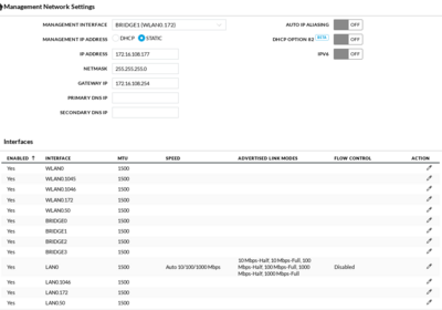

Вылезла такая проблема,причем чисто случайно заметил.Стоят 2 циски,соединяются между собой M5ми точками.В транке прокинуто 2 влана.Проблема в том,что компы ,которые находятся по разные стороны от точек в разных VLANах,почему-то друг друга видят.Если циски напрямую соединить транком через провод,то все становится нормально.Может было у кого-то что-то подобное.Скрин настройки одной из точек приложил.

уберите  bridge1, порты Наносов по умолчанию транковые, а вот в bridge1 вы всё и мешаете.
Под управление сделайте отдельный vlan и настройте доступ к нему через cisco.
Правильнее создать по своему бриджу на каждый vlan, bridge0 при этом немного лишний. Ну и управление в отдельный vlan и bridge

А так чтобы управление осталось в том же влане ? потому что заводить еще одну сеть под эти нужды как-то совсем не хочется.И не совсем понял про " убрать bridge1". Совсем его удалить?
 А зачем управление держать в клиентском vlan? Ну bridge0 у вас чисто физические интерфейсы, а brigde1 смешал два влана.

Это не клиентский VLAN.Это как раз для управления,просто его надо пробросить далее для доступа к остальным девайсам, которые будут находиться за второй антенной.А что нужно сделать,чтоб вланы не смешивались? Я так понимаю,что они должны передаваться через Bridge0  без добавления сабинтерфейсов ?
Зачем Вам из разных сетей vid10 и vid40 доступ к управлению нужен?
6 минут назад, gerhard сказал:
не объединять их в мост.
7 минут назад, gerhard сказал:
да, так оно и будет, но если Вам надо передать только эти vlan из большого транка, то нужно по отдельности заводить каждый из vlan на свой бридж, при это сами интерфейсы не бридживать.
Ну тут так у меня выглядит вланы lan0.10, lan0.40,wlan0.10,wlan0.40  Бриджи bridge0=lan0.10+wlan0.10 (он же management) bridge1=lan0.40+wlan0.40. Почему так ? Да всё просто, если бриджевать физические интерфейсы, вланы будут ходить прозрачно, но мак-адреса со всех вланов будут смешаны в большую кучу, и расползаться по всем клиентам в общем бридже. Когда у каждого влан свой бридж - чужие маки в не свой бридж не лезут.
Т.е. я так понимаю,что для каждого передаваемого VLANа( не MGMT) нужно делать свой бридж,чтоб не мешались они.
Я так и делаю, никаких проблем :) Более того mgmt у меня для удобства у всех устройств общий, и почти в нашей локалке :) Неудобства конечно есть, при начальном конфиге на столе, надо транковый порт на m5 подавать в процессе, хотя если двухпортовая - то на свободный можно и ассессом управление отдать. И тут где-то я писал рецепт перевода на влан весьма безвланных до этого устройств  ubnt, без лишних скаканий по всему городу с ноутбуком. По поводу смешать в одном бридже разные вланы - у меня была комическая ситуация, инженер в текстовом редакторе под виндой просто ip в конфиге поправил :) При этом вланы inet и ip-телефонии попали в один бридж, скоре по косяку редактора. Влил, всё якобы работает :) Вот только при сип-звонке инет отчего-то кончался :)

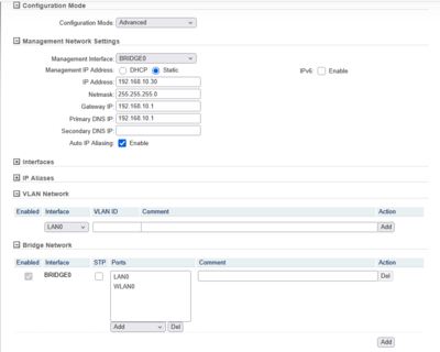

Не надо таких ужасов.
Ставите Configuration Mode: Simple, и всё будет работать.
Через мост пройдут любые вланы, не смешиваясь.
У меня есть объекты, где по радио прокинуто по сотне вланов, и всё прекрасно пашет.
А управление сделайте нетегированным.
Всегда так и надо делать. А то все вланы какие-то, бриджи. Из коробки убнт позволяет все передавать, да еще и на влан управления IP может повесить, если он нужен.

Настройка CPE другая - там создаётся одиночный клиентский влан, и делается мост с портом LAN.

Вот с этим странная проблема, у меня вот мосты, не пропускаются через бриджы вланы... Хоть убей... Все стоит в WDS, но пока руками не пробросишь руками влан не чего не работает
2 часа назад, HarDik сказал:
какая версия прошивки? покажите конфигурацию мостов, при которой не работает, что за оборудование перед/после моста?
В 04.06.2018 в 15:33, NewUse сказал:
Конфиг  RB1100AHx2 - ethernet -POWERBEAM M5-400 ->wereless-> -POWERBEAM M5-400 -ethernet- RB2011.
Прошивки у обоих микротиков 6.40.8, прошивки на мостах менял начиная от 5.6.2 и кончая 6.0.4 без разницы...
титрированные пакеты не проходят, приходится в ручную пробрасывать
