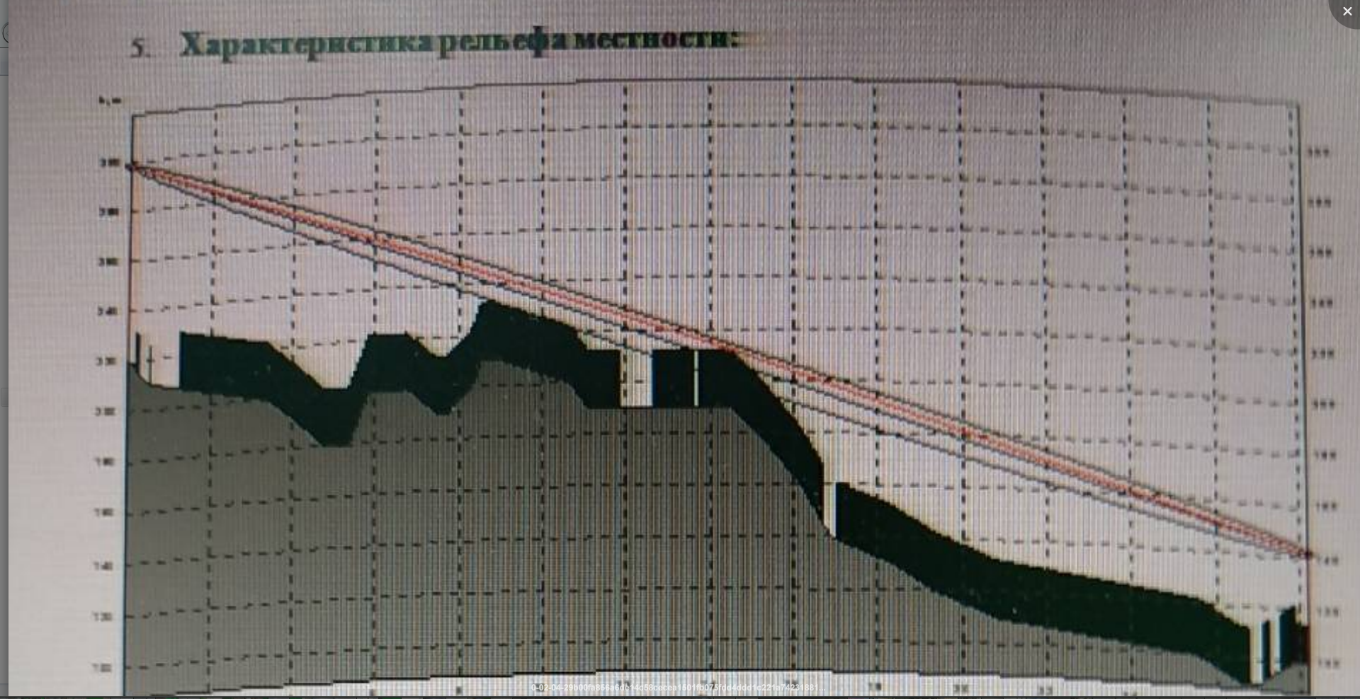

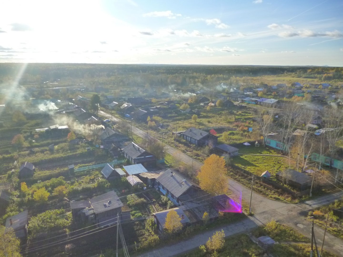

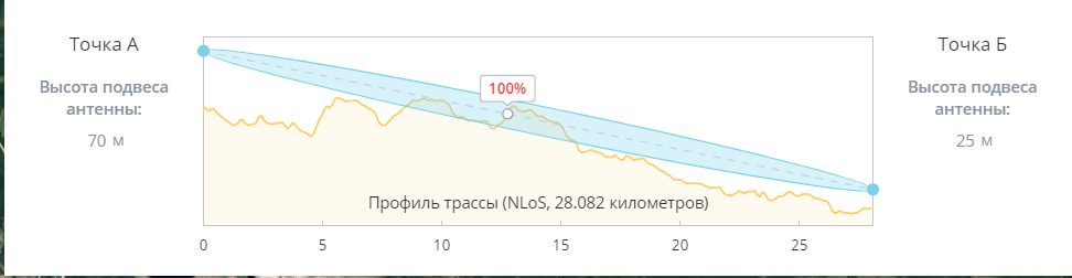

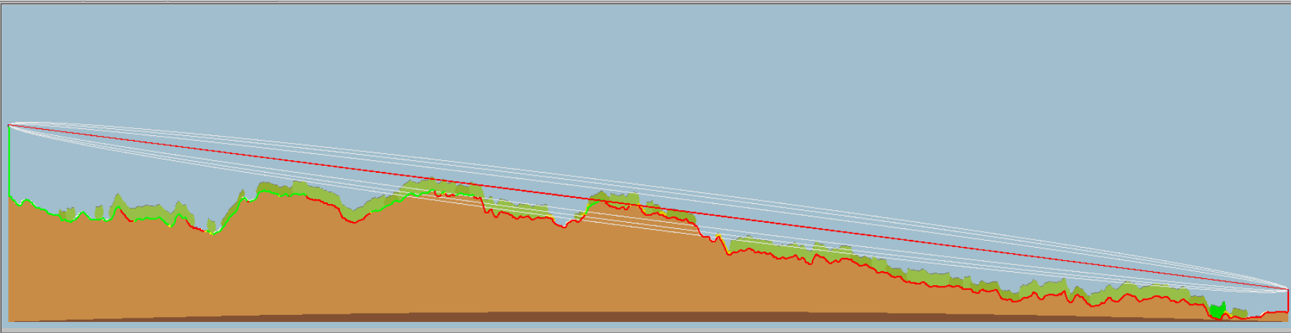

Bandit Posted May 4, 2018 Posted May 4, 2018 Есть задача кинуть 80 мбит в одну точку. Начали смотреть нет видимости, ответка высота 70 м клиент 25, скрин ниже вот еще вариант в другой программе НО когда то у РЖД там стоял пролет именно на тих точках и этих высотах, частота была 13 ггц/0.6 метра. Ходило успешно 4 Е1 потока без проблем. Было это леть 10 назад. Сейчас уже пролета нет Вот фото от клиента в сторону ответки пролет 28 км, хрен разглядишь ответку. Собственно кто нибудь сталкивался с таким что по нескольким программам нет пролета а по факту работает? Вставить ник Quote

Saab95 Posted May 7, 2018 Posted May 7, 2018 Да там видимость то особо не перекрыта, можно взять на тест 2 штуки Mikrotik QRT5 и посмотреть какие сигналы и показатели получаются. 2 комплекта на джириусах 29 с микротиками нормально продавят мегабит 30-40 при должном наведении и настройке. Бывало по картинке видимости и полные перекрытия были, хотя по факту работает. Вообще для связи нужно свободное пространство у точек установки антенн. Высоты 25 метров уже достаточно, если бы клиент располагался у земли при том же перекрытии, то уже могло бы и не заработать. Вставить ник Quote

EShirokiy Posted May 10, 2018 Posted May 10, 2018 @Bandit по опыту построения сложных радиолинков, могу сказать, что с вероятностью 90% ничего путного не получится, надо поднимать выше. 80 мегабит очень сомнительно, получите в лучшем случае rssi в районе -78 дбм, а то и хуже. Вставить ник Quote
Ferdin Posted May 10, 2018 Posted May 10, 2018 @EShirokiy если на 5-6ггц тогда да поднять мало вероятно, если ррл на 25-30 ггц тогда вполне проходимо. Вставить ник Quote
Unker Posted May 11, 2018 Posted May 11, 2018 8 часов назад, Ferdin сказал: ррл на 25-30 ггц С чего вдруг? там вообще весь френель перекроется и 100% работать не будет. Нужно ставить на как можно низкой частоте и в горизонтальной поляризации. Вставить ник Quote
Ferdin Posted May 11, 2018 Posted May 11, 2018 1 час назад, Unker сказал: там вообще весь френель перекроется и 100% работать не будет. как раз будет, у сотовиков при NLOS РРЛ на таких частотах и работает. Вставить ник Quote
STALSKYU Posted May 11, 2018 Posted May 11, 2018 В 07.05.2018 в 11:00, Saab95 сказал: Да там видимость то особо не перекрыта, можно взять на тест 2 штуки Mikrotik QRT5 и посмотреть какие сигналы и показатели получаются. 2 комплекта на джириусах 29 с микротиками нормально продавят мегабит 30-40 при должном наведении и настройке. Бывало по картинке видимости и полные перекрытия были, хотя по факту работает. Вообще для связи нужно свободное пространство у точек установки антенн. Высоты 25 метров уже достаточно, если бы клиент располагался у земли при том же перекрытии, то уже могло бы и не заработать. Я вообще сомневаюсь что линк на 5 ггц там прокатит даже на минимальном сигнале, однажды пытался победить бугор, ничего не вышло... Вставить ник Quote
Saab95 Posted May 11, 2018 Posted May 11, 2018 С земли в большинстве случаев не заработает. Однако если антенны расположены на высотах, и перекрытие на достаточном расстоянии - очень часто связь устанавливается, даже если прямая оптическая видимость отсутствует. Зона френеля по центру линка самая большая, и если хотя бы краешек ее проходит, то и некоторый сигнал на приеме будет - и связь установится, пусть не на максимальной скорости. Вставить ник Quote
Bandit Posted May 12, 2018 Author Posted May 12, 2018 показали проект старого пролета, была частота 13 ггц, без проблем ходило 4 потока Е1 Вставить ник Quote

SSD Posted May 12, 2018 Posted May 12, 2018 10 минут назад, Bandit сказал: показали проект старого пролета, была частота 13 ггц, без проблем ходило 4 потока Е1 Там модуляция низшая использовалась, на ней работа вполне реальна. Вы хотите 80 мбит, в qpsk с полосой 56 мгц получите желаемое. Вставить ник Quote
Garra-67 Posted May 17, 2018 Posted May 17, 2018 QPSK модуляция на -78 вполне себе нормально работать будет, 16 Е1 пролазят. Вставить ник Quote

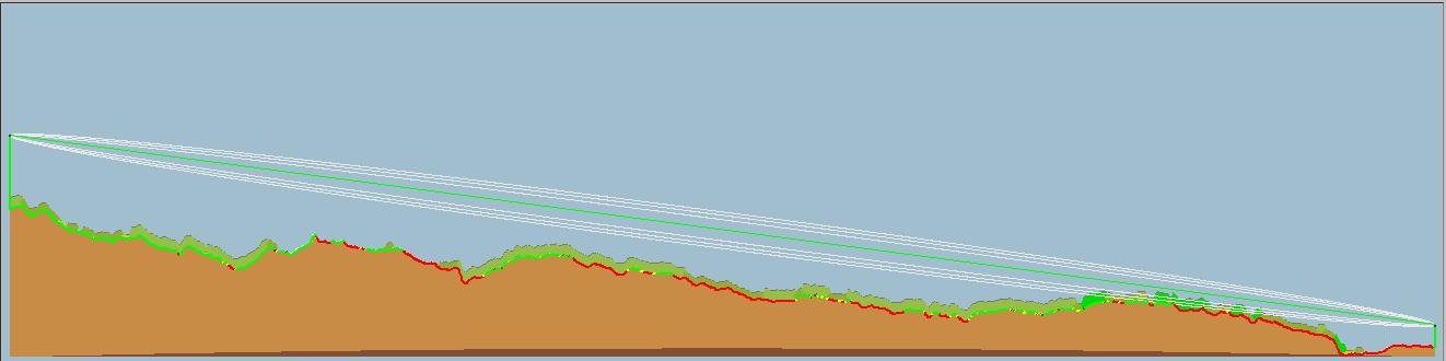

Bandit Posted November 7, 2018 Author Posted November 7, 2018 нашли другую точку, высота 115 и 25 метров скрин профиля прикладываю, на 8 ГГц и зеркалах 1.2 м получили 40 дБц что даже лучше чем по калькулятору Вставить ник Quote
