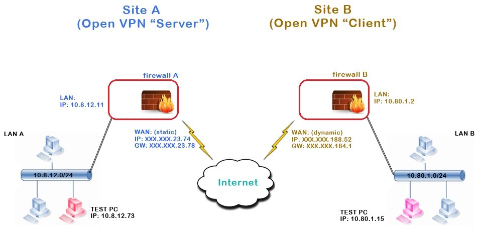

Это и есть классический сценарий для использования схемы Site-to-Site. Для этого достаточно даже только одного белого IP с одной из сторон. И совершенно не важно как реализован WAN с каждой из сторон. Это может быть и DHCP , и PPPoE, и L2TP и всё остальное, главное чтобы с одной из сторон был реальный адрес видный из интернета. А клиентов может быть в этом случае не только больше двух, но и больше двух тысяч, ведь речь идёт о маршрутизации через туннель VPN между целыми подсетями которые могут включать в себя многие тысячи адресов с каждой стороны. Более того, удалённых сайтов тоже может быть сколько угодно и для них всех точкой маршрутизации является VPN Server.
И речь здесь идёт не о какой-то сложной задаче, а о материале для начинающих в области сетей.

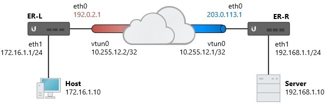

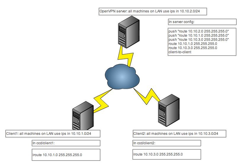

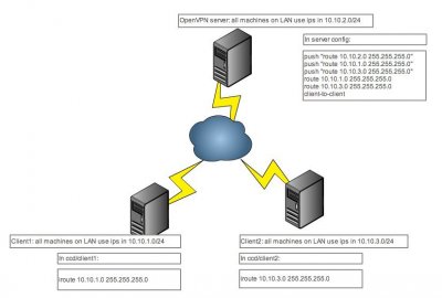

Всё правильно. В протоколе OpenVPN можно использовать конфигурацию в которой существует один центральный офис, в котором установлен OpenVPN Server и множество филиалов подключающихся к нему. Каждый филиал, это OpenVPN Client со своей подсетью. Из каждого сетевого устройства в каждом филиале можно связываться с любым сетевым устройством в любом из филиалов или с сетевых устройств находящемся в центральном офисе. Конечно если это разрешено в правилах фаерволов. всё это достигается при помощи подходящих настроек OpenVPN сервера, в котором для каждого клиента существует уникальная конфигурация и  в которой в частности присутствует волшебная команда iroute, после которой указывается подсеть клиента.
Всё это азы из области сетей связи. Так сказать на уровне детсада. И будет очень кстати с ними ознакомится всем кто интересуется как же эти сети вообще функционируют. Информацию для начинающих можно прочесть например здесь:
https://community.openvpn.net/openvpn/wiki/RoutedLans
А схематично это выглядит так. Только вот клиентов может быть не только два как на схеме, но и даже... три!
Edited by dvb2000
