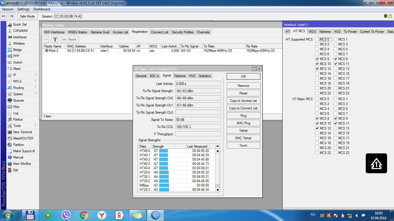

Изначально на удаленной точке так же стояла SXT Lite 2 и была подключена к Basebox сигнал был -80...-83 Дб и CCQ был 20-30%. Линк устанавливался на скорости 20...50 Мб/с и естественно при таком сигнале изображение на регистраторе тормозило и пропадало периодически.
Мы сняли одну SXT с фермы и сделали отдельный мост точка-точка(SXT - SXT) от местоположения Basebox до удаленной точки. Сигнал стал -63...-67 Дб с качеством сигнала CCQ 75...90%. Лин устанавливается на скорости 108...130 Мб/с. Казалось бы линк достаточно хороший, но всё равно поток с камер идет рывками пусть и менее значительными.

Уважаемый Saab95, спасибо за ответ! Если я правильно понял MSC нужно галочки поставить только от 8 до 15? А я наоборот поставил только от 1 до 7. Принято так и поступлю. По мощности тоже принято снизим до 18 везде. Хотя снижал и как то результат мне не очень понравился. Basebox уже куплен поэтому будем использовать его. В 5Ггц тоже возможности перейти нет.
Ещё вопрос почему то CCQ почти на всех линках сильно перекошен в одну сторону. Например на канале от камер к регистратору Tx значительно больше от 70 до 90 процентов, а Rx 10 -20 %. И такой же перекос по скорости линков. В одну сторону устанавливается скорость 144 Мб а в обратную 6 Мб. Возможно ли что это изза того что трафик направлен в одну сторону. Ну то есть с камер поток идет на рег а обратно почти ни чего не идет?
Такое возможно при наличии помех. Обычно, если помех нет, то тест по очереди на прием и на передачу по показаниям радио должны давать CCQ - под 100 и максимальную канальную скорость. Если в одну сторону канальные не поднимаются и CCQ низкое, то тут имеется проблема, обычно это или помеха или искажения. Помеха может быть от другой антенны, которую слышит в скане устройство.
Если вы делаете тест с устройства, то Tx для него это Rx для дальнего устройства, и если по этим данным плохие показатели, то помеха на приеме у дальнего, если наоборот - то помеха у устройства, с которого делаете тест. В 2.4ггц это постоянное дело.
Канальные скорости на вкладке Data Rates надо убрать все, на MCS устанавливаете 0-7 это одноканальный режим, его использует если есть перекос по каналам, например канал 0 показывает -60, а канал 1 - 75.
8-15 это двухканальный режим MIMO. Однако максимальные скорости что в 0-7, что в 8-15 подбираются по месту, если тест скорости в любую сторону не дает полной прокачки и CCQ низкий, нужно уменьшать на одно значение сверху и снова проводить тест, и так до момента, пока не будет получен CCQ - 100.
В любом случае, работа при CCQ менее 100 это плохо, и нет никакого смысла задирать канальные скорости, ведь реальная прокачка будет ниже, чем если указать низкие канальные скорости, где CCQ будет 100.

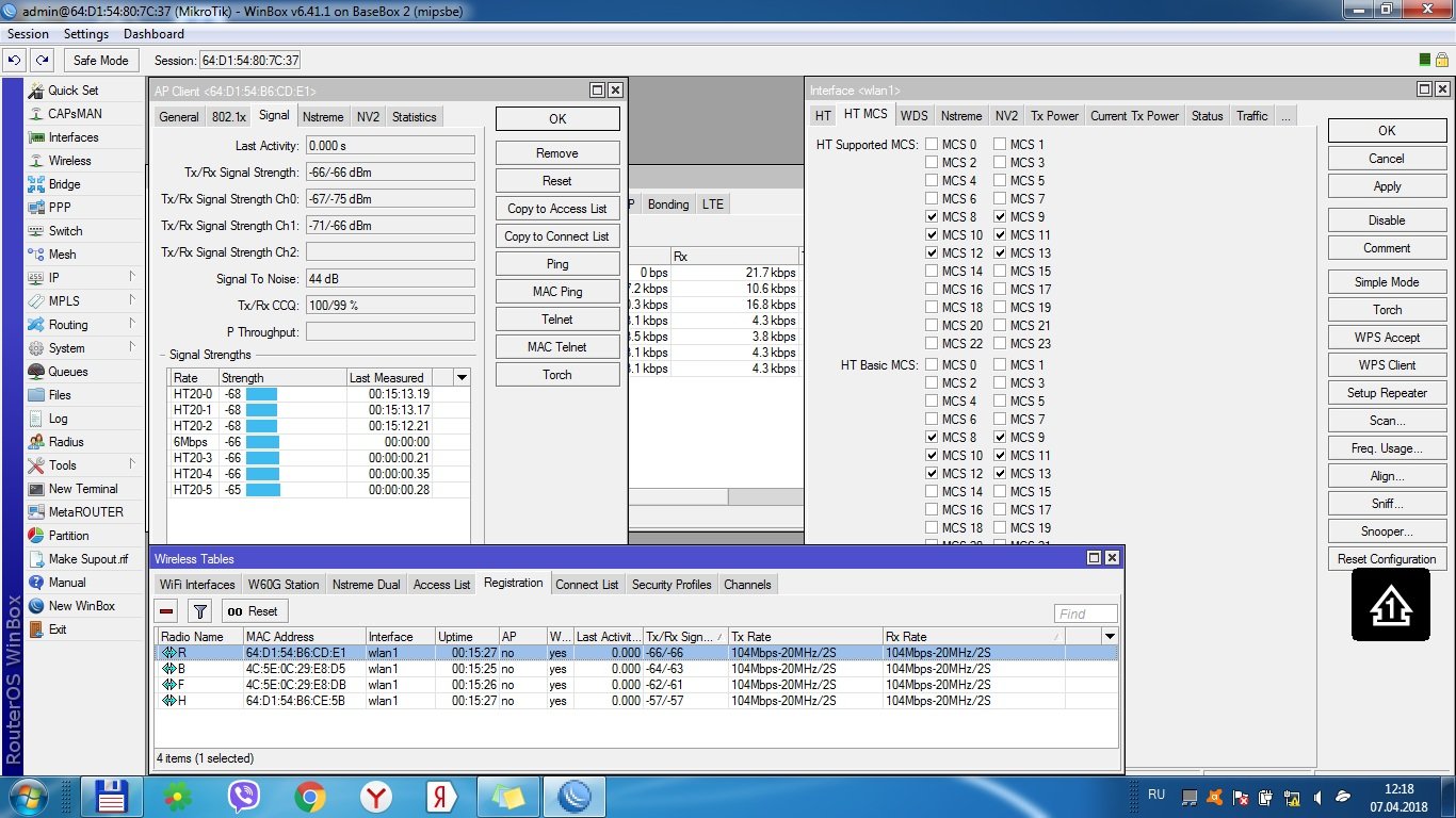

Ребята вот такие результаты получились. В приложении. Качество канала 100% и скорости приличные. Но всё равно присутствуют фризы и лаги при записи видео на регистратор. Запускаем пинг пакетами в 14000 и видим потери от 5 до 10% а по некоторым камерам до 18%. Вопрос может ли это быть изза мостов? Ведь у них от качество 100%. есть мысль что может коммутатор какой нить глючит. Или что ещё может быть? Регистратор меняли на более мощный. Да и собственно по пингу видно что рег здесь не причем.

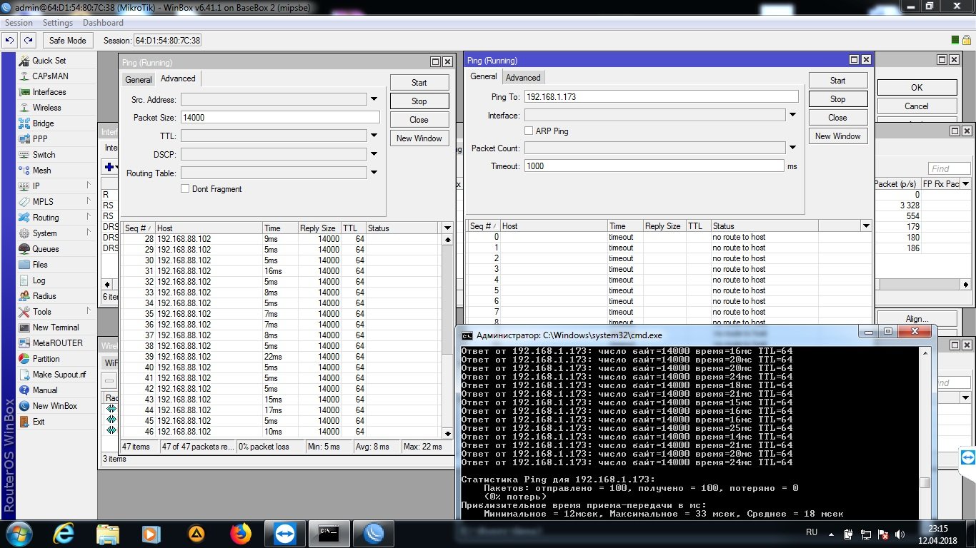

Есть новая информация. Взяли ноут и подключили его в свич к которому подключены камеры. И пинговали с ноута который подключен рядом с регом. При передаче пакетов размером 14000 потери 15-20%. Если при этом отключить от всенаправленной антенны 3 клиента из 4х то потери становятся 3-5-7 процентов. После включения всех 4х клиентов потери снова возрастают до 15-20%. При передаче пакетов размером 4000 потери 0-1 процент. После этого подключили ноут в точке где соединяется всенаправленная антенна с мостом точка точка по которому данные идут на регистратор и пропинговали только мост точка точка при отключенной всенаправленной антенне. Потери 0%.
В общем потери возникают только на всенаправленной антенне и только при передаче пакетов размером 14000.

Если хотите запускать пинги то делать это надо с микротика, указав размер пакета 1500 байт и интервал 100мс или менее, например 50, тогда потери, если они есть, станут видны.

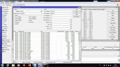

Торч делаете просто - заходите в свойства ether1, жмете кнопку торч, открывается окно, там ставите все галочки и жмете старт. Смотрите какой трафик идет - если это данные к регистратору, то адрес источника будет IP камеры, а адрес назначения - IP регистратора. Никакого другого трафика быть не должно - если он есть, то где-то ошибка в настройки камеры или еще что.

Вот что показывает торч на езернет порту бесбокса

По торчу видно что идет передача на один адрес 192.168.1.9 видимо с камер, надо отсортировать по столбику с максимальной скоростью. Далее идти вниз и смотреть что же там еще бегает. Если это камера, то она ничего другого не должна передавать. А если что-то есть, разбираться откуда ноги растут.
