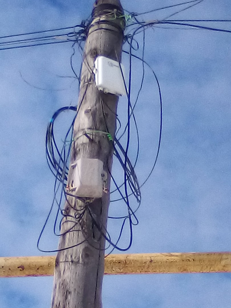

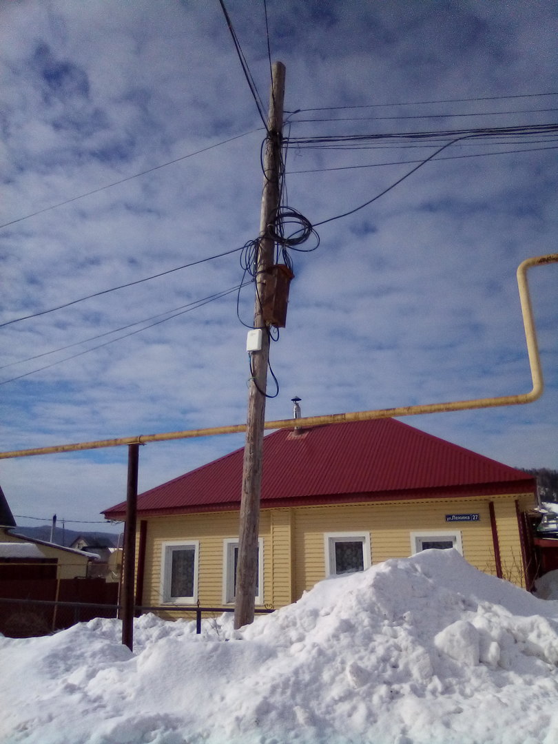

Alexpop13 Posted October 30, 2023 Posted October 30, 2023 Доброго времени суток и хорошего дня всем. Свершилось. РТ наконец получил нужное количество денег и пинка "правильно настроеного от губернатора" . Сеть начала строится, всего пока завесили аж на 128 абонентов. В городе ныне выставка продукции из Костромы ( кабеля и дроп муфт их производства). Схема деления для РТ ток не "кошерная" первый каскад -1:16, а второй 1:4. Сеть весит не разваренная 21.10.2023. Когда РТ соизволят это разворить хз. Есть вообще нормы сварки смонтированной на опорах вок после подвеса)? Вставить ник Quote
Andrei Posted October 30, 2023 Posted October 30, 2023 18 минут назад, Alexpop13 сказал: Сеть весит не разваренная 21.10.2023. Какая странная единица веса сети :) 19 минут назад, Alexpop13 сказал: Когда РТ соизволят это разворить хз. От слова "вор"? Если да, то еще до момента стройки. :) Вставить ник Quote
