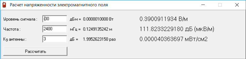

Вы об изменении интенсивности электромагнитного излучения на единицу площади обратно пропорционально квадрату расстояния от источника не слышали? Замер тут нужен, если только есть уверенность что ваше устройство лупит ЭИИМ не 100мВт, а больше. Для вас персонально, дабы паранойю залечить: с расстояния в метр уровень сигнала от роутера -30dBm. Используя для упрощения калькулятор от andryas:
с усредненным Ку антенны в 3dBi - сумасшедшие ~0,04мкВт/см2.

Исходя из расчетов "другого человека", очень оптимистичный уровень приема в метре: 40мкВт или -14dbm, вставляете в калькулятор андреяса и получаете заветные 1,67мкВт/см2.
Ну и для того что-бы совсем отпустило, как тут уже предлагали, поставьте точку где она была за стенкой, положите телефон в исследуемое место, измерьте каким нибудь приложением уровень в dbm, и рассчитаете на калькуляторе ЭМИ в нормируемых единицах.
