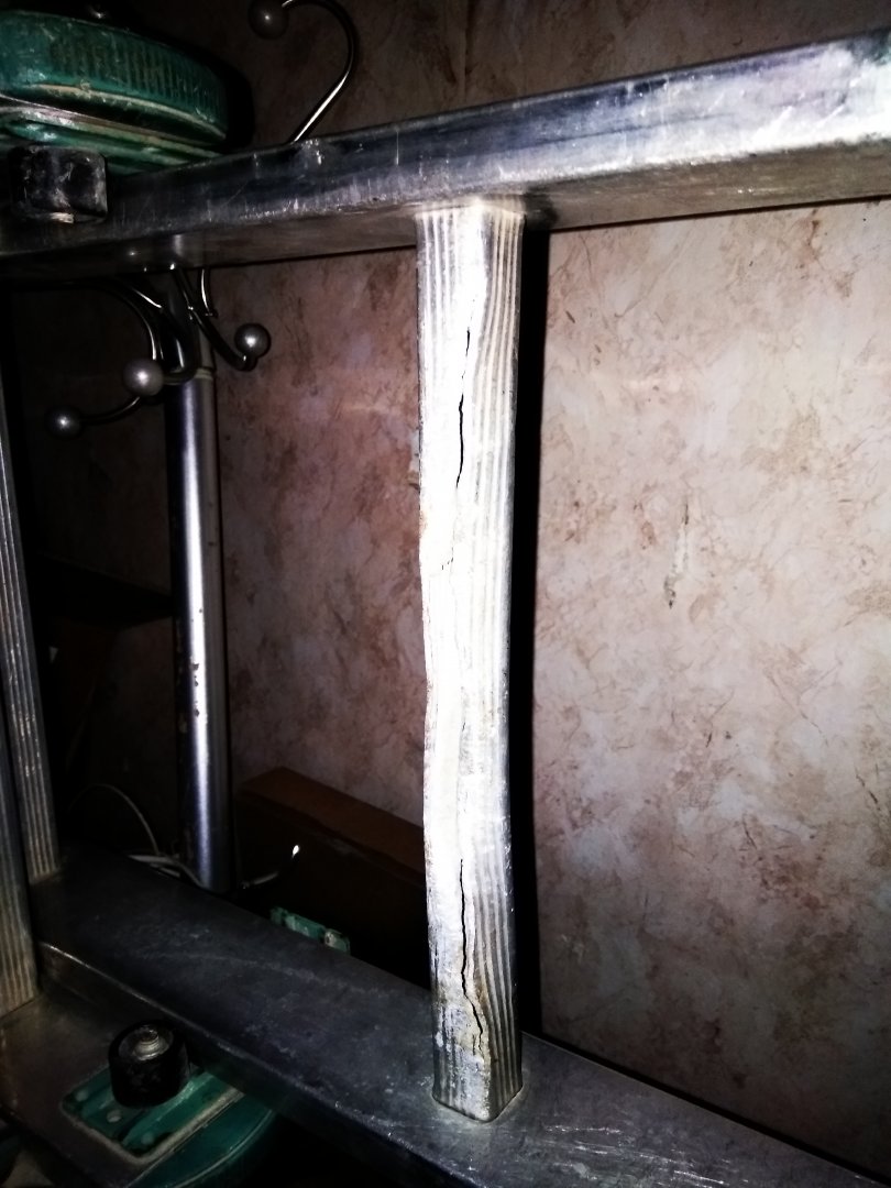

Mechanic Posted September 28, 2017 Posted September 28, 2017 Используем при монтаже телескопические лестницы 3части. На последней ступеньке идёт износ засчет подъёма вдоль столба. Чем можно защитить это ? Вставить ник Quote

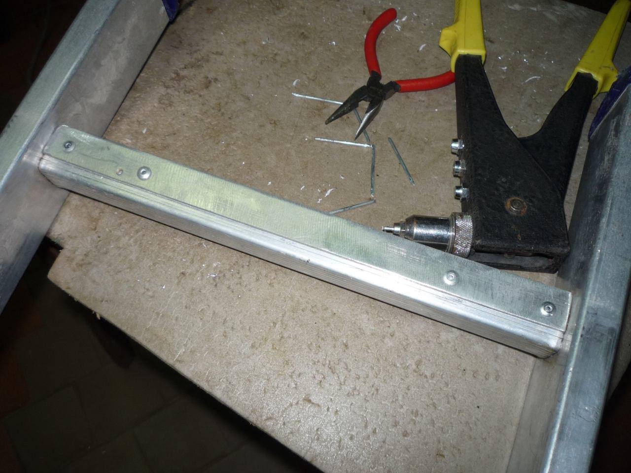

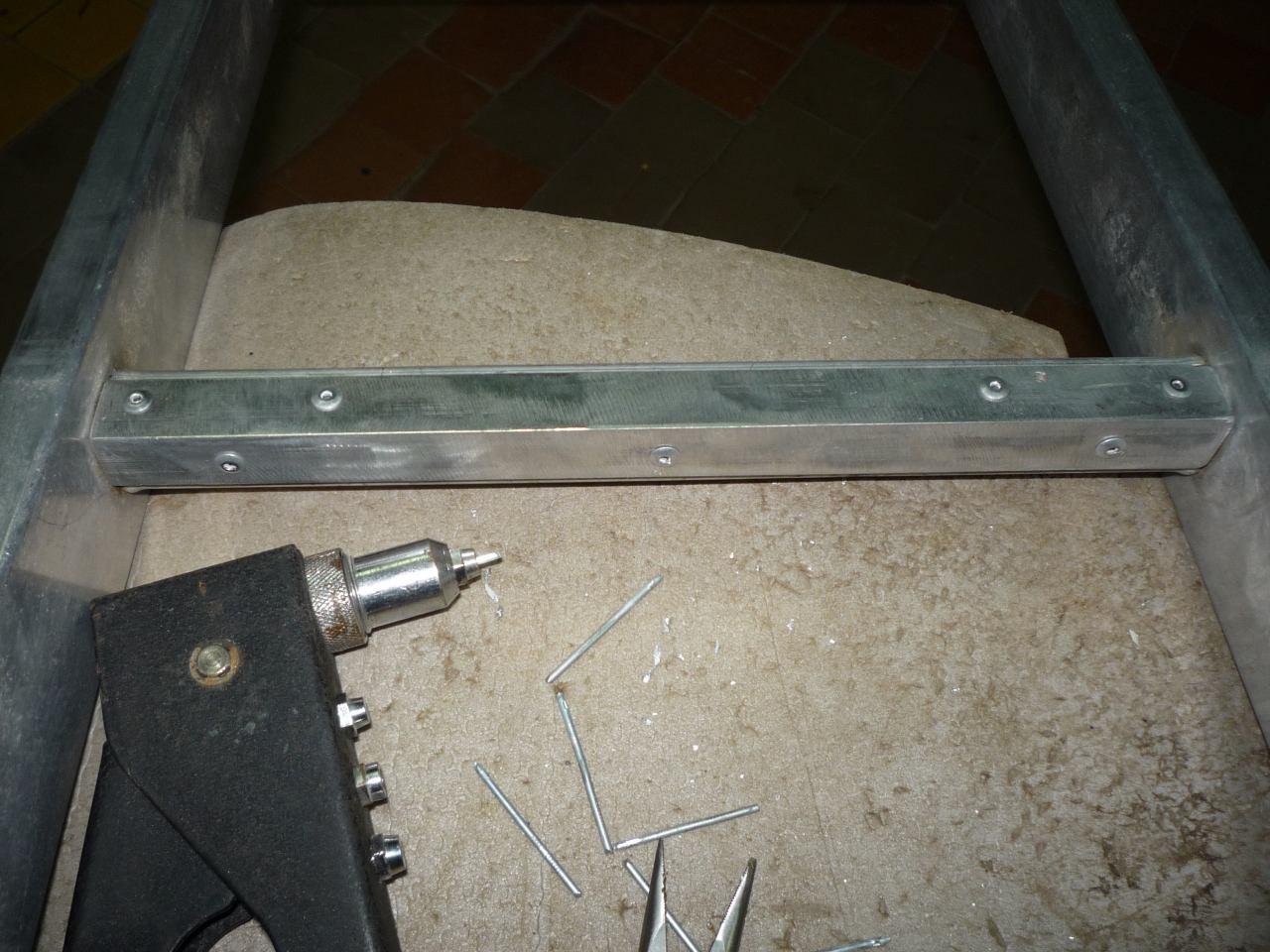

Bachaa Posted September 28, 2017 Posted September 28, 2017 уголок 30 стальной и приклепать. Вставить ник Quote

Mechanic Posted September 28, 2017 Author Posted September 28, 2017 Китай скорее. Можно ли заменить такие ступеньки и чем?! Вставить ник Quote
Vasmer Posted September 29, 2017 Posted September 29, 2017 приклепай аллюминиевый уголок Вставить ник Quote

Vasmer Posted September 29, 2017 Posted September 29, 2017 сразу при покупке заклепочником на 3 заклепки на сторону приклепывается аллюминевый уголок который потом и подвергается трению об опору что там могут ослабить 6 отверстий по 4 миллиметра на последней ступени которая не несет весовых нагрузок , тогда лямки на леснице установленые по середине леснице на заводе по вашему мнению должны привести к полной ее выбраковке по причине ослабления конструкции Вставить ник Quote

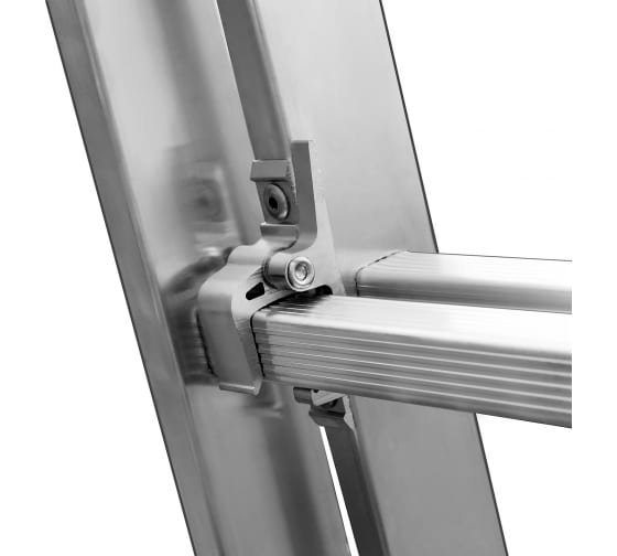

Mechanic Posted April 26, 2021 Author Posted April 26, 2021 новая проблема- облом крепления для фиксации секции, колхозить нечего не хочется, может ремкомплекты бывают ? Вставить ник Quote
ALEX_SE Posted April 27, 2021 Posted April 27, 2021 Лучше без натяга кусок широкого ремня. Дополнительно обеспечит устойчивость. А происходит такое из-за удара в момент прислоления. Вставить ник Quote

Saab95 Posted May 9, 2021 Posted May 9, 2021 В 29.09.2017 в 20:03, Vasmer сказал: сразу при покупке заклепочником на 3 заклепки на сторону приклепывается аллюминевый уголок который потом и подвергается трению об опору что там могут ослабить 6 отверстий по 4 миллиметра на последней ступени которая не несет весовых нагрузок , тогда лямки на леснице установленые по середине леснице на заводе по вашему мнению должны привести к полной ее выбраковке по причине ослабления конструкции Если работать на столбе то примерно таким же образом крепим П образный паз, что бы она по столбу не ездила, через него же просовываем веревку, которая не дает лестнице соскочить со столба, и уже таким образом поднимаем ее наверх, ну это если на столбе ничего мешающего нет, если есть то на верху привязываем уже веревкой. В 26.04.2021 в 20:00, Mechanic сказал: новая проблема- облом крепления для фиксации секции, колхозить нечего не хочется, может ремкомплекты бывают ? Мы обычные крепкие шпингалеты прикручивали, выдвигаются и держат намного лучше родных замочков. Вставить ник Quote
bobrovski Posted May 10, 2021 Posted May 10, 2021 11 часов назад, Saab95 сказал: Мы обычные крепкие шпингалеты прикручивали, выдвигаются и держат намного лучше родных замочков. Можно фото? Вставить ник Quote

Mechanic Posted May 26, 2021 Author Posted May 26, 2021 В 09.05.2021 в 17:57, Saab95 сказал: Если работать на столбе то примерно таким же образом крепим П образный паз, что бы она по столбу не ездила, через него же просовываем веревку, которая не дает лестнице соскочить со столба, и уже таким образом поднимаем ее наверх, ну это если на столбе ничего мешающего нет, если есть то на верху привязываем уже веревкой. Мы обычные крепкие шпингалеты прикручивали, выдвигаются и держат намного лучше родных замочков. фото были бы интересны Вставить ник Quote
