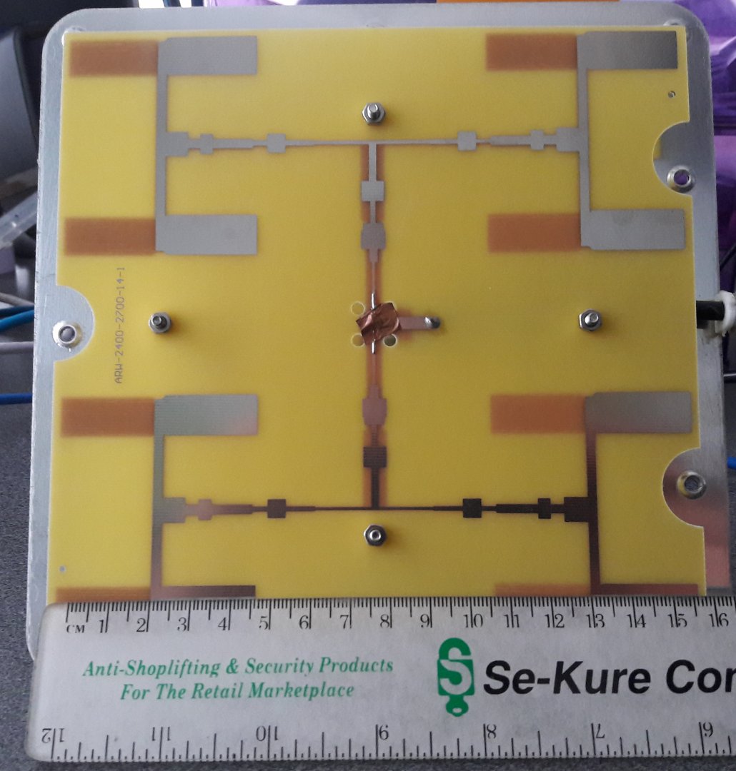

Hind-D Posted September 27, 2017 Author Posted September 27, 2017 Нашел вот такое чудо на складе Вставить ник Quote
NewUse Posted September 27, 2017 Posted September 27, 2017 Там же написано: 2.4-2.7ГГц. Вставить ник Quote
