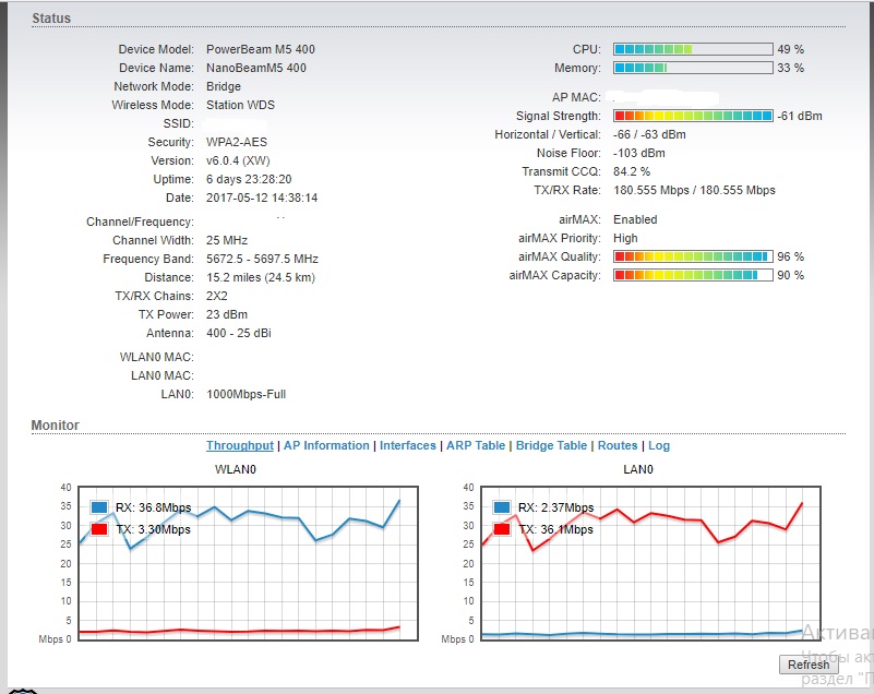

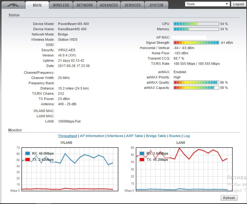

Olejon Posted August 20, 2017 Posted August 20, 2017 Могу ли я использовать данную антенну в месте с Ubiquiti R5AC-PRISM 802.11aс для моста (пару) расстояние 24 км повербим M5\400 довольно сносно работает, но хочется лучшего :-) или лучше взять кридит и купить пару airFiber 5X (AF-5X) и забыть про улучшения на несколько лет )) Вставить ник Quote
ii_blag Posted August 20, 2017 Posted August 20, 2017 Результат очень даже нечего для данного расстояния, если есть возможность установить ширину 40, думаю еще можно прибавить в пропускной способности.Но а если нужно еще больше, то однозначно 5х! Вставить ник Quote
Olejon Posted August 20, 2017 Author Posted August 20, 2017 Но а если нужно еще больше, то однозначно 5х! Расширение полосы скорости не прибавляет, ну только чуть чуть, мегабит 5 на каждые 5мгц + увеличивает не стабильность, под нагрузкой 100% скорость начинает плавать от 105 мегабит до 30 с провалами, когда жара стоит сильная начинает вечером в часов 23..24 падать уровни со скоростью, мне бы хотелось в идеале 130...140 мегабит пусть с просадками до 80..90 на прием и 20 на отдачу, я так понимаю что у фибеера можно асимметричный канал делать, да и емкость у него выше на мегагерц... Вставить ник Quote

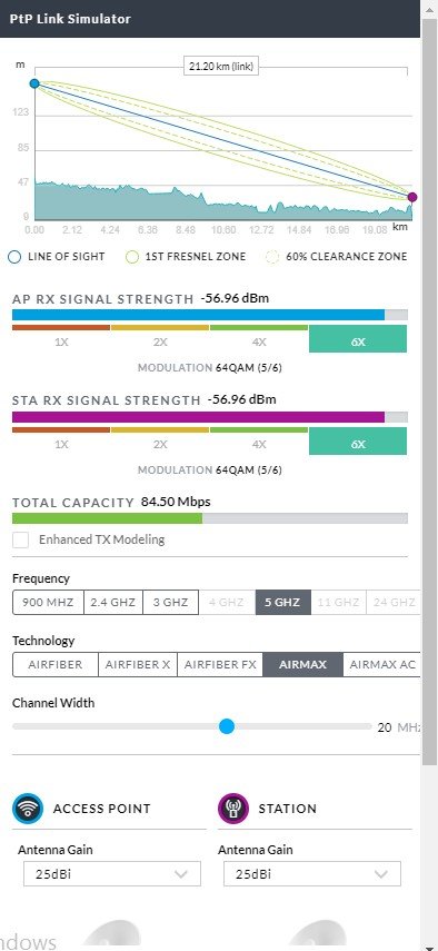

slv700 Posted September 3, 2017 Posted September 3, 2017 В 20.08.2017 в 18:04, Olejon сказал: а жара стоит сильная начинает вечером в часов 23..24 падать уровни со скоростью, Похоже у Вас условия NearLOS. Или водоем на трассе линка? Профиль линка покажите. Если сигнал по вечерам на биме падает, то если поставите AF5, то у него там могут быть серьезные проблемы. Вставить ник Quote

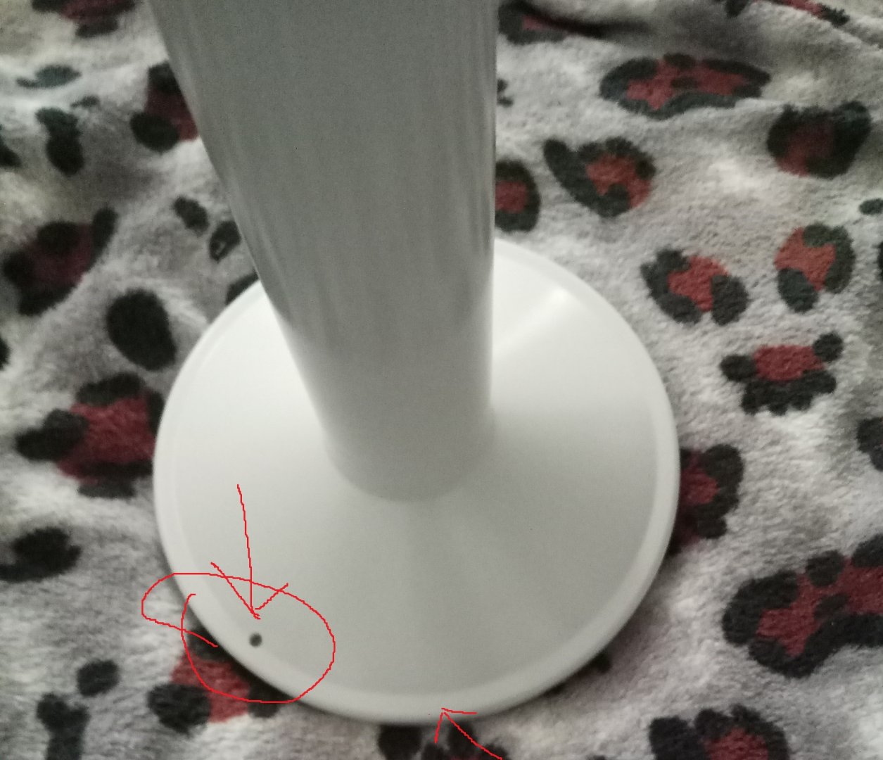

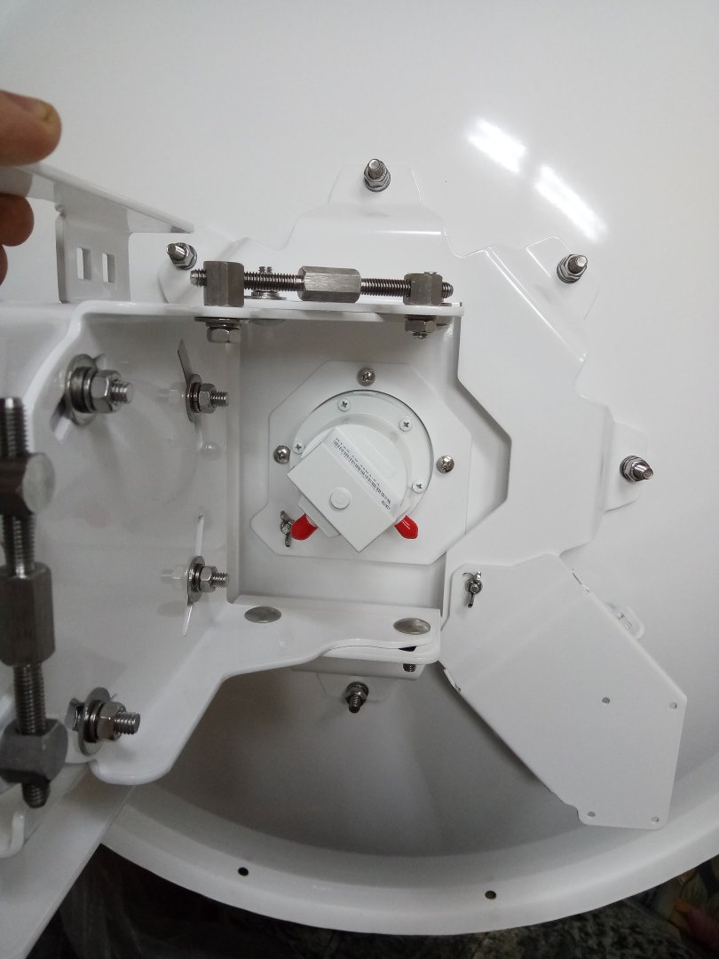

Olejon Posted September 20, 2017 Author Posted September 20, 2017 Пришли микротики MTAD-5G-30D3-PA и MTAD-5G-30D3 и возник вопрос, тут пишут что на 45 градусов легко переделывается, ну собрал я, вроде 45 вышло (на фото) верно? Но вот там в облучателе есть дырочка, явно для слива воды, и она тогда не внизу получается, сверлить новую рядом или что, если не сверлить вода будет скапливатся там, замерзать и капец... ? и еще, можно ли подключать облучатель без тарелки (для тестов на столе) А нет где фото разобранного облучателя, интересно как устроено... Вставить ник Quote
