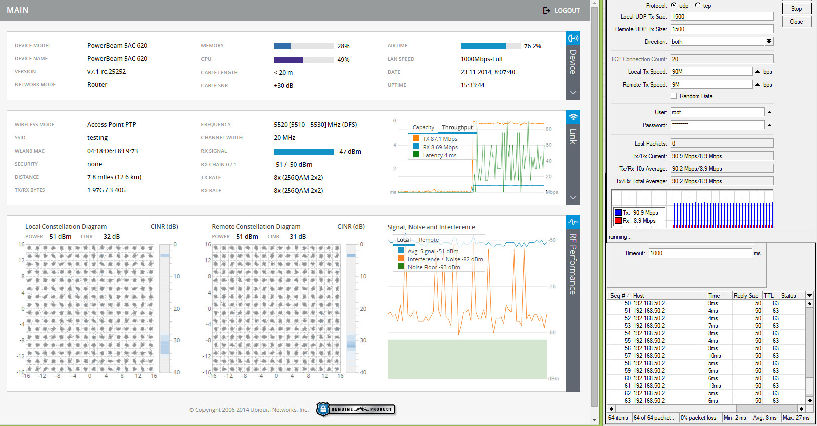

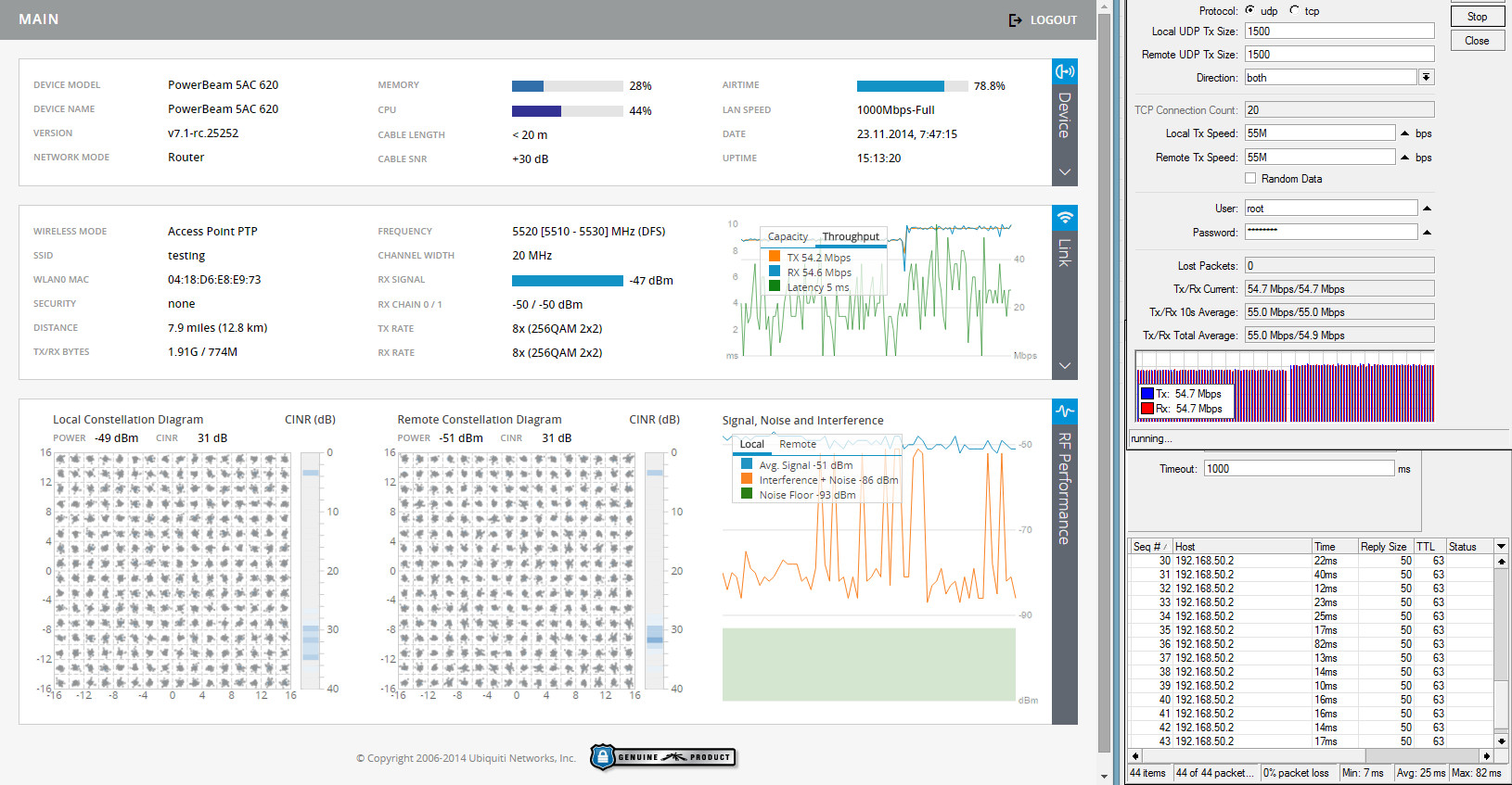

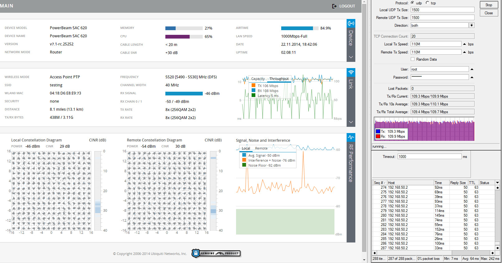

Наконец-то поставил и отъюстировал PBE-5AC-620. Задержка вышла из-за более широкого крепежа бима, который оказался сильно больше UB-AM, на котором до этого стоял PBE-5AC-500. Пришлось специально для него городить трубостойку, на которую попутно повесил сектор. Поблизости еще два нанобриджа и Deliberant Echo 5D (все светят примерно в одну сторону с разносом 150-200 МГц). Линк тот же - 13 км.
Зона Френеля полностью открыта, если не считать краны с соседней стройки, которые периодически передвигаются.

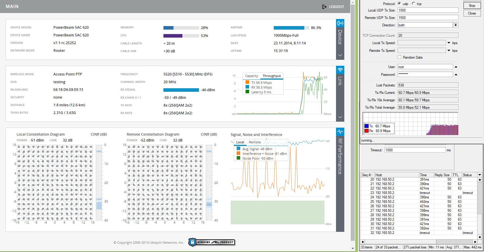

Трафик гонял между RB1100AHx2 и RB1200. Мощность 24 дБм. Что с эфиром - видно на скринах (плавающая помеха от -80 до -86)
Варианты тестов - дуплекс, симплекс, tcp/udp, с ограничением трафика и без ограничений.
Начну с тестов в 20 МГц. Напомню, предыдущие тесты Powerbeam AC 500 выкладывал здесь.
Для тех, кому лень разглядывать картинки:
Средний сигнал получил -46...-48 (для сравнения на 500-х сигнал был -52...-54), 256QAM стабильно держится.

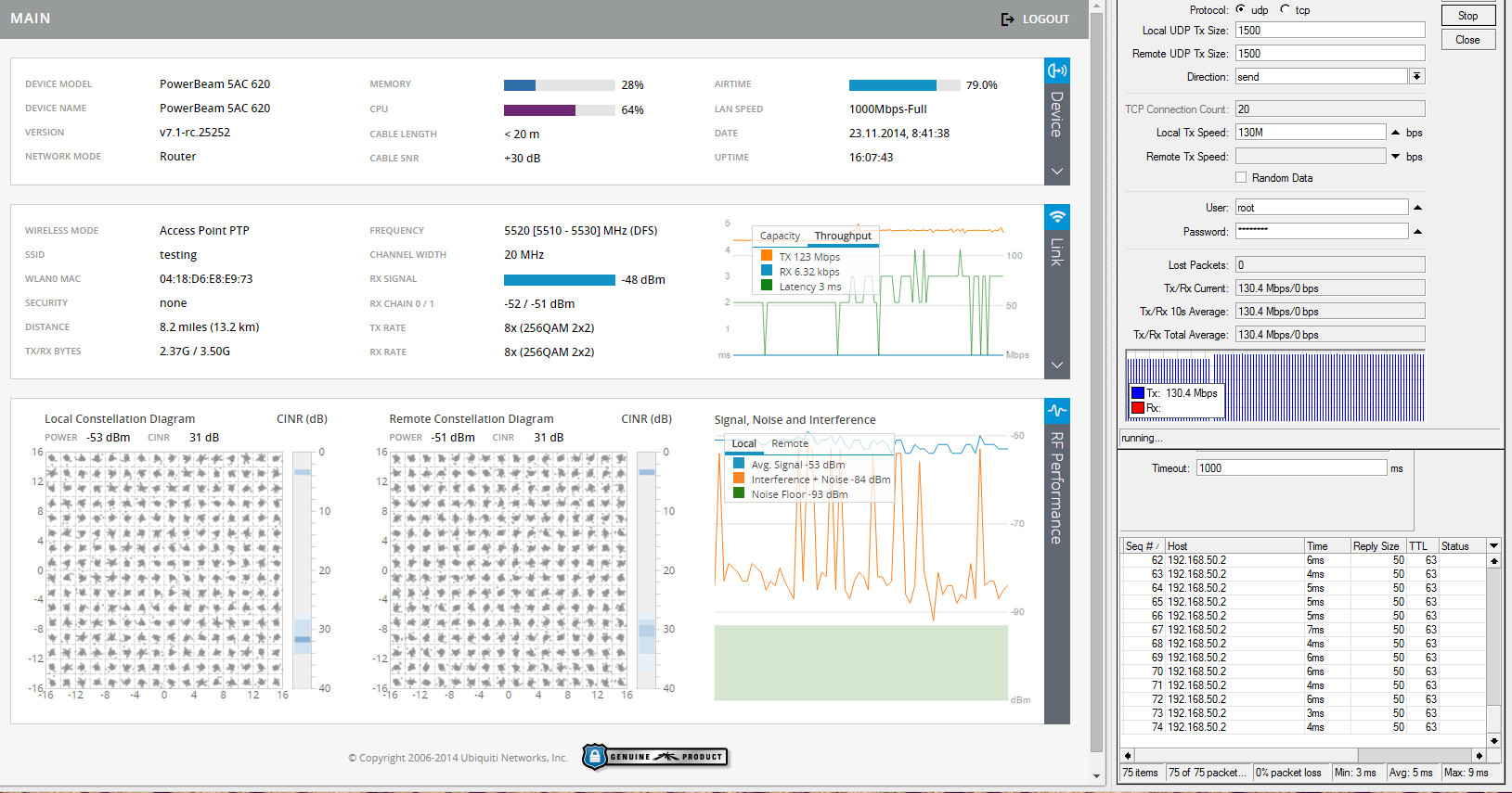

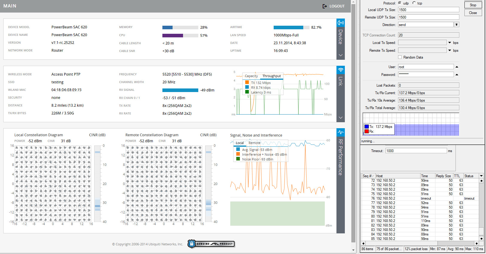

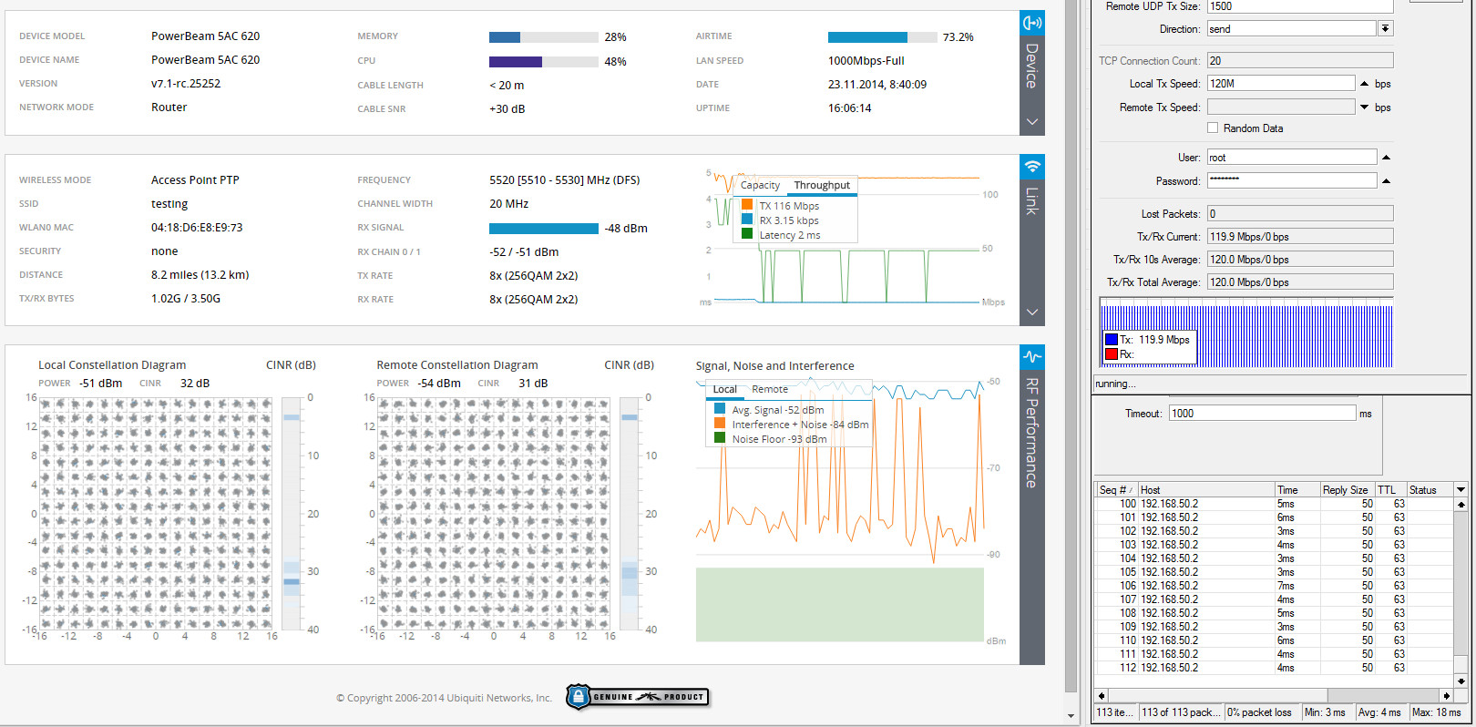

Симплексные тесты в UDP:
С ограничением в 100М средняя задержка 3 мс, потерь пакетов нет.
С ограничением в 110М средняя задержка 4 мс, потерь пакетов нет.
С ограничением в 120М средняя задержка 4 мс, потерь пакетов нет.
С ограничением в 130М средняя задержка 5 мс, потерь пакетов нет.
Сильная деградация начинается после 135 мбит и трафик упирается в 137-140 мбит при средней задержке 90 мс и потере пакетов около 12%.

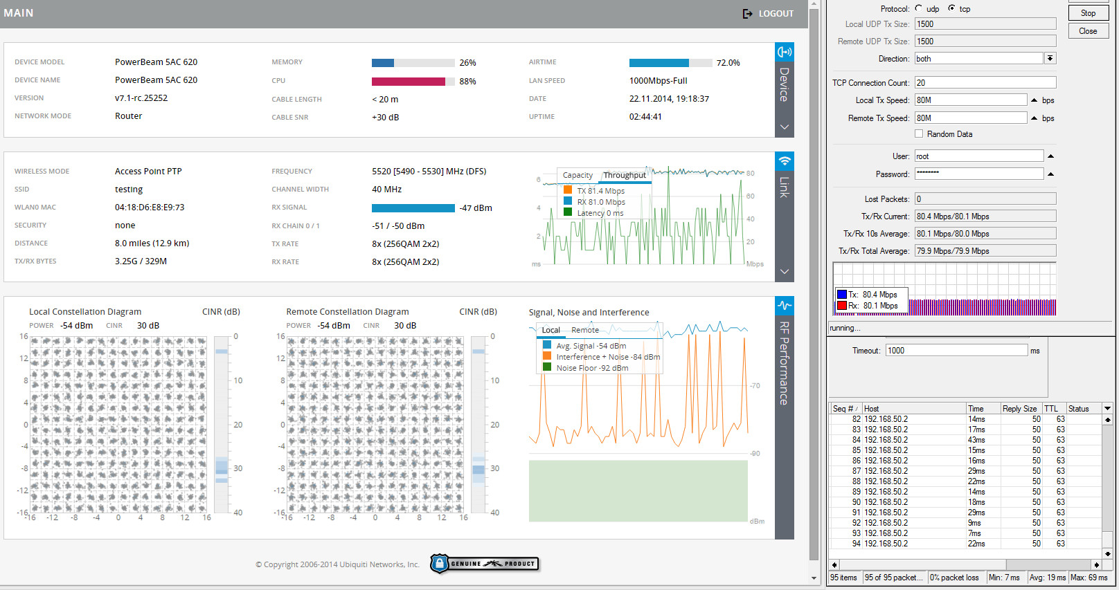

Симплексные тесты в TCP:
С ограничением в 100М средняя задержка 10 мс, потерь пакетов нет.
С ограничением в 110М средняя задержка 22 мс, потерь пакетов нет.
Деградация начинается после 115 мбит и трафик упирается в 118-125 мбит при средней задержке 100 мс и потере пакетов менее 1%.

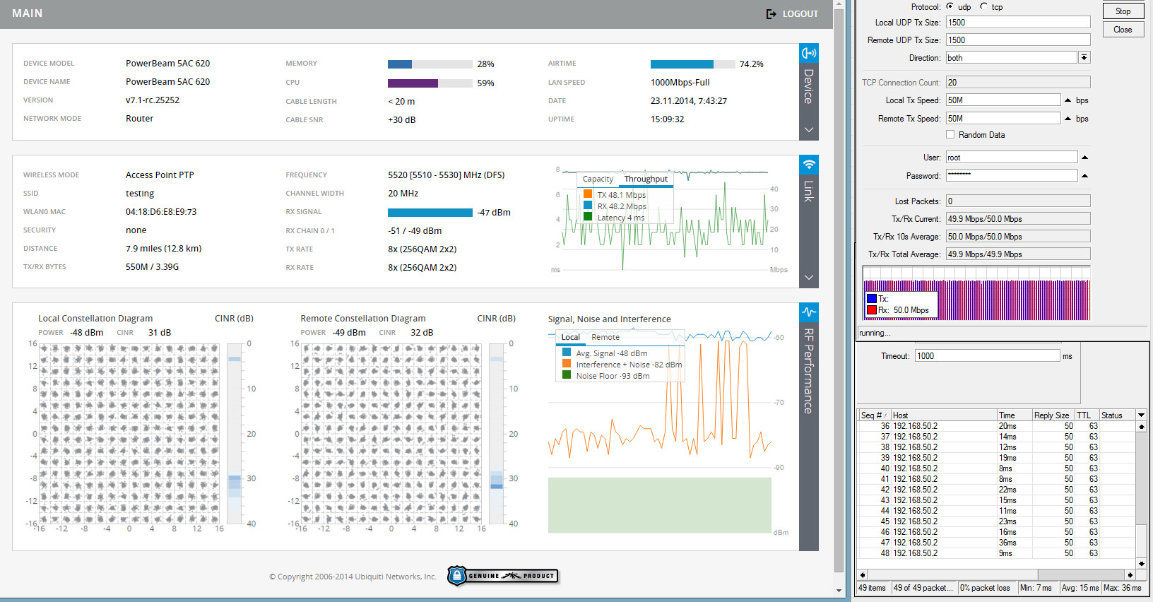

Дуплексные тесты в UDP:
Ограничение трафика 90+9 мбит (10 к 1) - средняя задержка 8 мс без потерь
Ограничение трафика 100+10 мбит (10 к 1) - средняя задержка 19 мс без потерь
Ограничение трафика 50 + 50 (1 к 1) - средняя задержка 15 мс без потерь
Ограничение трафика 55 + 55 (1 к 1) - средняя задержка 25 мс без потерь
Без ограничений получилось в среднем 60+60 с сильной деградацией и потерями

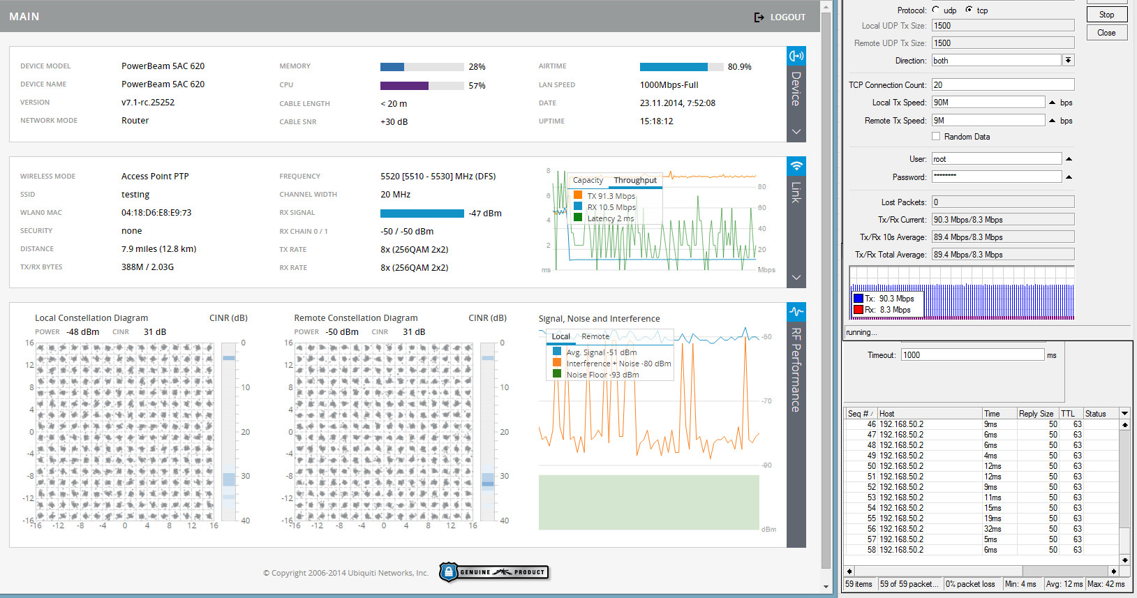

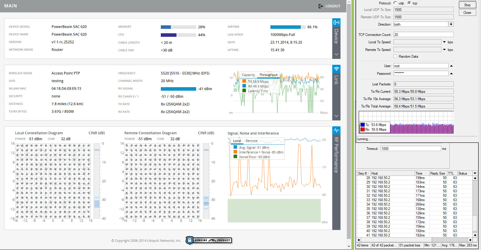

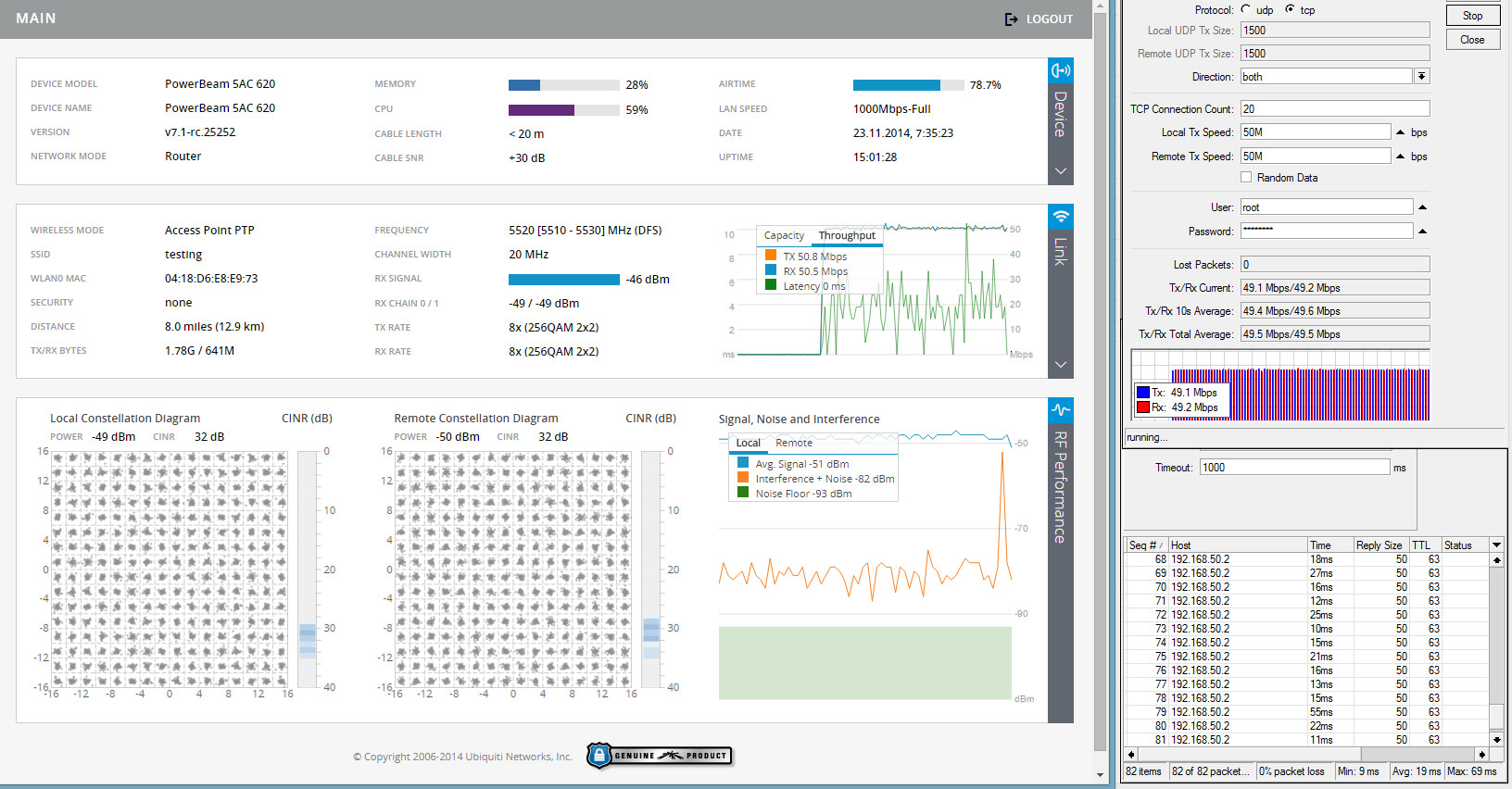

Дуплексные тесты в TCP:
Ограничение трафика 90+9 мбит (10 к 1) - средняя задержка 12 мс без потерь
Ограничение трафика 100+10 мбит (10 к 1) - средняя задержка 76 мс без потерь
Ограничение трафика 50 + 50 (1 к 1) - средняя задержка 19 мс без потерь
Без ограничений получилось в среднем 55+55 с сильной деградацией, но без потерь

Edited by 13 - y DOLPHIN
Следует обратить внимание, что на данном линке убнт АС 620 работает на 256QAM5/6 при CINR 31-32 ДБ ( сигнал/( помеха+термальный шум). Чипсет АС сам измеряет и показывает эту величину. При этом требования PB АС для работы на этой модуляции SNR=CINR >36 дБ. То есть имеющейся энергетики линка PB АС 620 на 13 км с антеннами 29 дБи при даже небольших помехах недостаточно для работы на 256QAM. Как результат есть потери пакетов, и это видно по низкой пропускной способности и задержках в дуплексных тестах . А раз нет нормальной и стабильной работы на 256QAM, то и нет преимуществ в скорости относительно 64QAM стандарта N. Думаю анонсированные тесты xabarovа АС 620 на 24 км теряют всякий смысл, если это на 13 км так работает.
Получается, что АС 620 на 256QAM выдает те же 100М в 20 МГц, что другие системы выдают на 64QAM ( но без деградации дуплекса и роста задержки). Может АС 500/620 и лучше ( по скорости), чем нанобим N, но никакого преимущества относительно конкурентов на чипсете N не наблюдается. IMHO я вообще не вижу смысла в использовании этих девайсов в точка-точка. Разве где то в задачах пионернета. Но там не сработает главная фишка убнт- низкая цена, которой в случае АС 620 нет.
Память меня вроде не подводит, но вот реальных примеров где есть 100 мбит в 20 мгц на оборудовании стандарта 802.11n я что то не припоминаю. Я ошибаюсь?

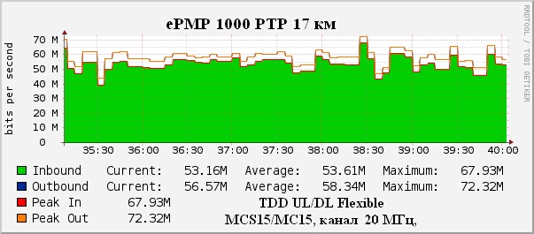

17 км. FTP трафик.

17 км. FTP трафик.

17 км. FTP трафик.

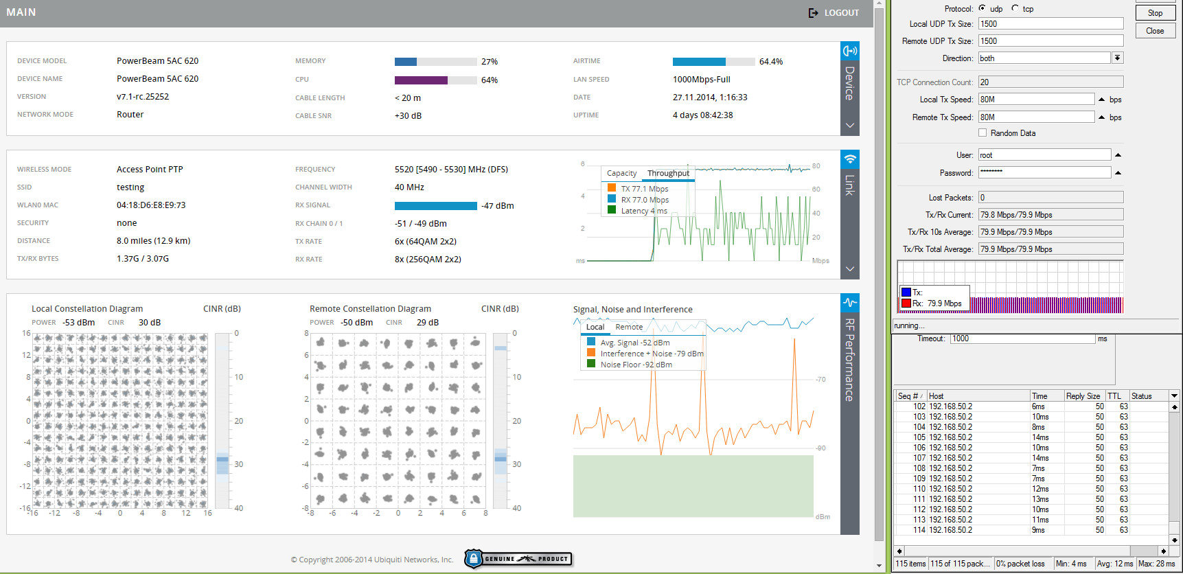

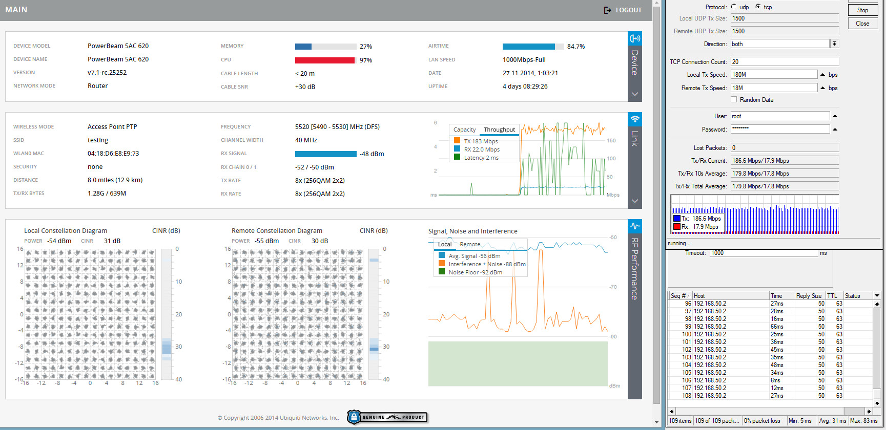

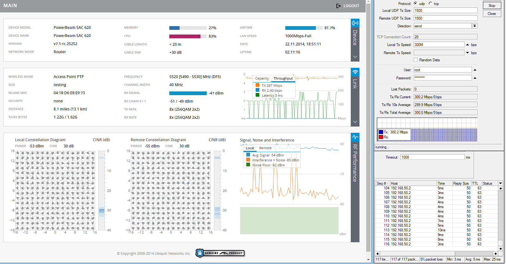

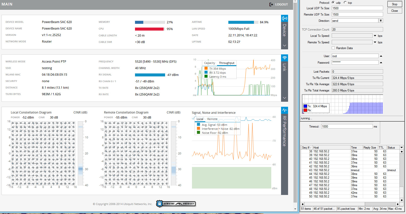

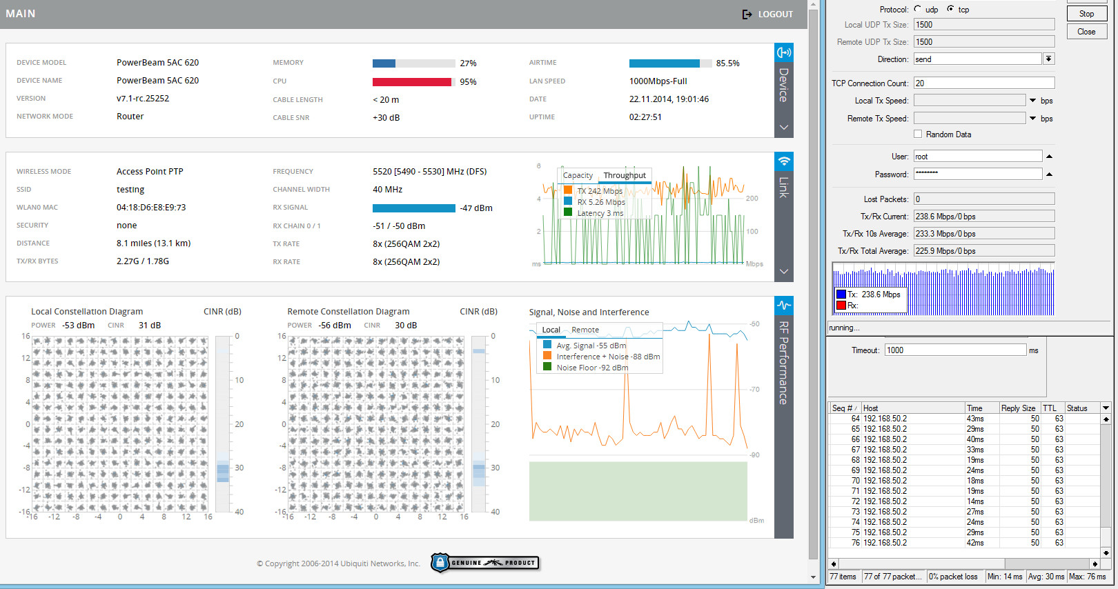

Тесты в 40 МГц. Тесты Powerbeam AC 500 на этом же линке в 40 МГц выкладывал здесь.
С ограничением в 300М средняя задержка 5 мс, потерь пакетов нет
Сильная деградация начинается после 310 мбит и трафик упирается в 320-330 мбит при средней задержке 34 мс и потере пакетов около 9%.
С ограничением в 180М средняя задержка 11 мс, потерь пакетов нет.
С ограничением в 200М средняя задержка 14 мс, потерь пакетов нет.
Деградация начинается после 210 мбит и трафик упирается в 220-240 мбит при средней задержке 30 мс и без потерь пакетов.

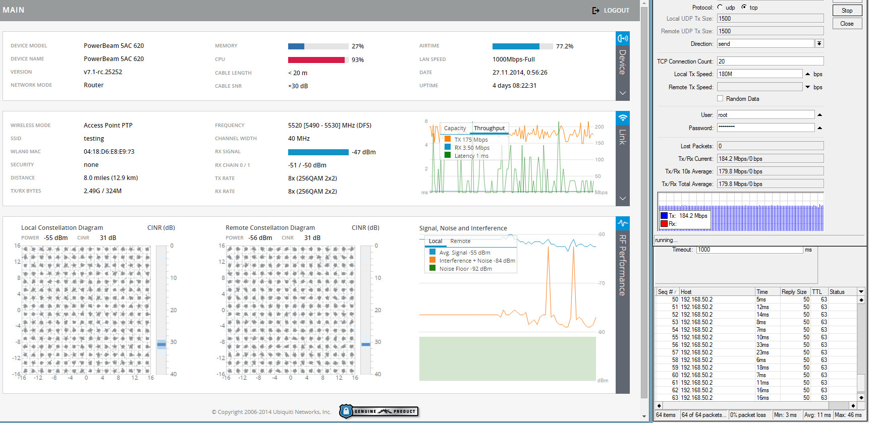

Ограничение трафика 80 + 80 - средняя задержка 12 мс без потерь
Ограничение трафика 90 + 90 - средняя задержка 17 мс без потерь
Ограничение трафика 100 + 100 - средняя задержка 24 мс без потерь
Ограничение трафика 110 + 110 - средняя задержка 64 мс и начинается деградация и это практически предел (220 мбит) для UDP трафика в 40 МГц

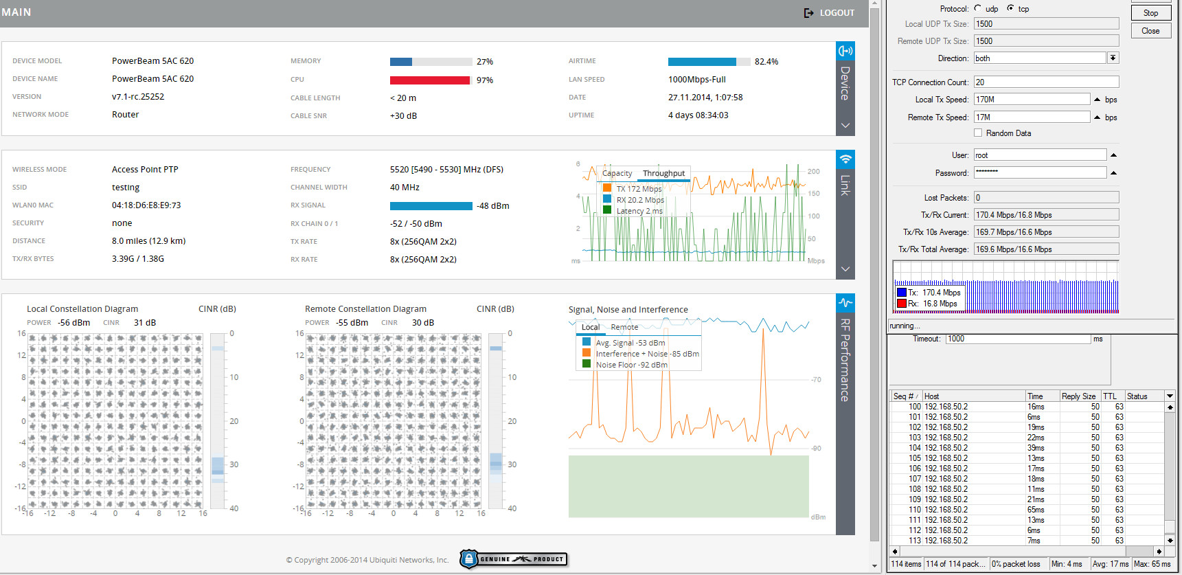

Ограничение трафика 170+17 мбит (10 к 1) - средняя задержка 17 мс без потерь
Ограничение трафика 180+18 мбит (10 к 1) - средняя задержка 31 мс без потерь (и это почти предел - уже нет прироста скорости)
Ограничение трафика 70 + 70 (1 к 1) - средняя задержка 13 мс без потерь
Ограничение трафика 80 + 80 (1 к 1) - средняя задержка 19 мс без потерь
Ограничение трафика 90 + 90 (1 к 1) - средняя задержка 33 мс без потерь - лучший результат без деградации
Вывод - PowerBeam AC 620 показал себя заметно лучше с UDP трафиком, чем 500-ый повербим на этом же линке (примерно на 20% выше пропускная способность) и немного лучше с TCP трафиком. Можно рекомендовать для создания каналов в 40 МГц как минимум до 15 км с пропускной способностью до 180 мбит (с допустимой задержкой).
Лучше показал потому, что у АС 620 антенна больше с усилением 29 Дби, а значит больше энергетика линка. То что стало на 620 лучше- явное свидетельство что у PB AC 500 на 13 км было недостаточно энергетики для работы на 256QAM.
На данном линке у 620 CINR 30 Дб (и это при сигнале -47 дБм!!! ), что в принципе тоже недостаточно для стабильной работы на 256QAM 5/6 без потерь. В тестах это не так сильно видно (но увидеть можно на симметричном TCP дуплексе ), проявится на живом TCP/IP трафике, как это уже имеет место в соседней теме PB AC 500
Моя интерпретация полученных Xabarovым результатов:
АС 620 ( с 29 дби диш) может работать на коротких и средних (до 15 км) дальностях, и при этом имеет пропускную способность выше чем убнт серии N, но не выше по чем конкуренты на чипсете N. При этом вопрос надежности канала ( потерь PER/BER), определяющем пропускную способность канала на живом TCP/IP и голосовом трафике остается открытым. В тестах PER канала можно измерить программой Chariot. Также Сhariot можно измерить MOS голосового трафика.

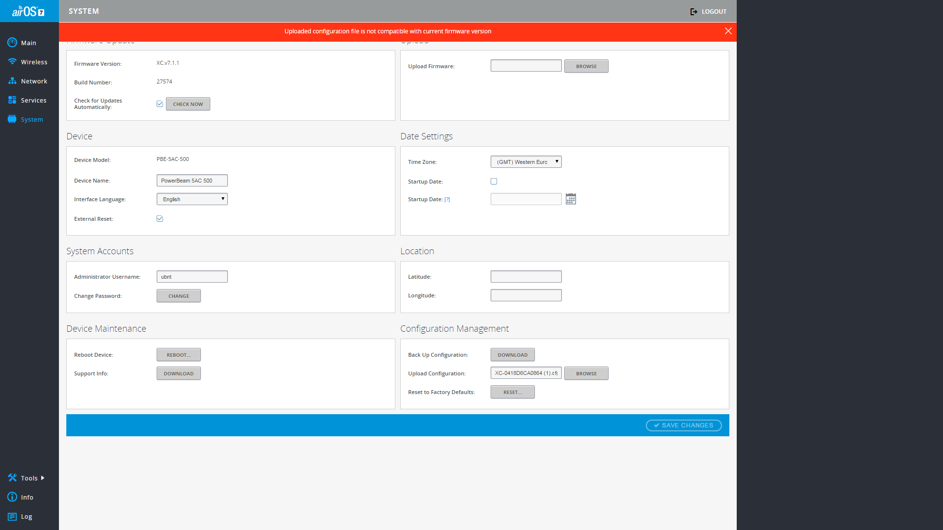

от АС!!! слил поменял контри код и ж-а извините,а если в конфиг. не вносил изменения и залил все норм.
редактирую конфиг WordPad или чем другим надо?
Edited by какаду
ctest или полный диапазон частот появился после того как отредактировал конфиг с прогой Notepad++ (спасибо NewUse ).Хотя в менюшке устроитсва показана страна Аргентина!!!Ради эксперимента сбросил устроиство на заводские настроики,выбрал страну Аргентина оказалось частот начинаются с 5180.Странно почему так?
А что именно нужно редактировать в конфиге? Какие строки?
