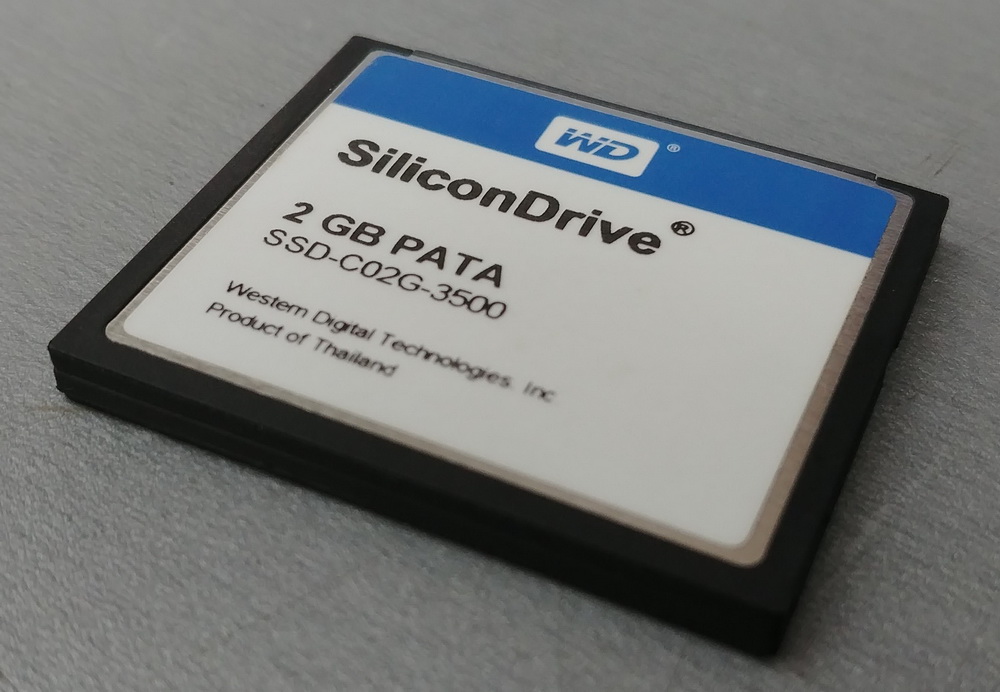

nixx Posted June 1, 2017 Posted June 1, 2017 (edited) Значит я должен остановить систему, скопировать с мастер-карты CF на новую CF, после чего запустить по старому и на рабочую включить слейв-карту? да. только учтите, что цисковская CF имеет чуть больше байт, чем магазинная CF типа kingston/sandisk. либо копировать raw-образ с отрезанием лишних байт (там все равно в конце нули), либо взять 8гб флэш. насчет "на рабочую включить" не уверен, что стоит так делать. поищите в мануале, позволяет ли secondary-SCM OIR. по-моему, нет. разве циска разучилась копировать с одного места в другое? вы видели структуру файловой системы на той CF? судя по вопросу - нет. там линукс с шестью разделами extfs. Edited June 1, 2017 by nixx Вставить ник Quote

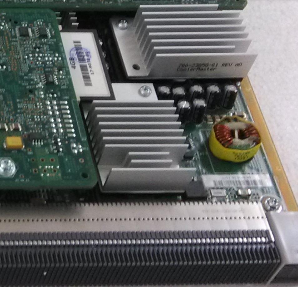

ThreeDHead Posted June 1, 2017 Author Posted June 1, 2017 Вот что стоит в мастер модуле 4GB (он сейчас в работе): Вот какая карточка есть, чтобы вставить в слейв (2GB): Вот что выдаёт коробка: SCE8000-XCOM#dir File list for /apps/data/scos/ 4096 Thu Sep 1 03:17:41 201 . DIR 4096 Thu Sep 3 17:45:01 200 .. DIR 4096 Thu Sep 1 03:24:50 201 app DIR 4096 Tue May 23 05:24:00 201 system DIR 4096 Wed Jun 17 20:32:43 201 images DIR 3809330 Wed Jun 17 23:01:41 201 en41090.pqi 4096 Mon May 22 12:03:14 201 engage DIR 18543264 Mon May 22 11:59:56 201 release_.sli 8 File(s) 22377170 bytes 566607872 total bytes used 812007424 total bytes free Вижу всего менее гига в разделе. Там помимо этого раздела другие как посмотреть, чтобы понять, влезет в 2 гига или нет? Вставить ник Quote

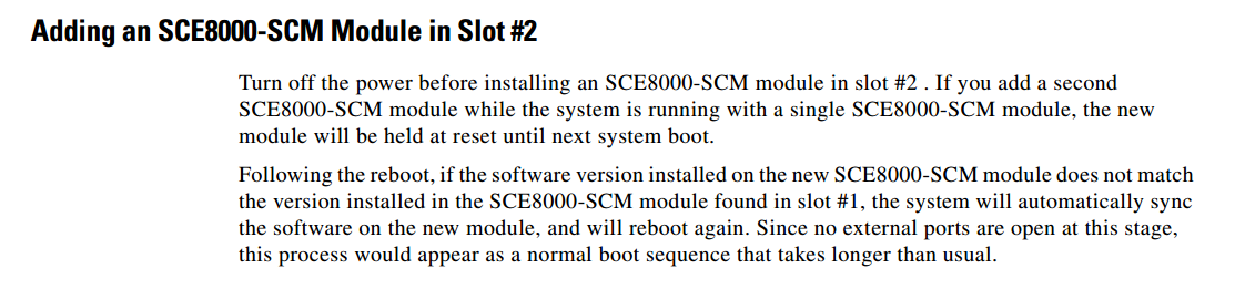

ThreeDHead Posted June 1, 2017 Author Posted June 1, 2017 А может всё проще? The Cisco SCE 8000-SCM in slot 2 serves only DPI and traffic processing purposes,doubling the performance and capacity of the Cisco SCE 8000. Although the two modules are identical (with the same ports and LEDs), this second SCM module does not run chassis management or control software. Вставить ник Quote

ThreeDHead Posted June 6, 2017 Author Posted June 6, 2017 После втыкания SCM-E на горячую в логах появилось это: 2017-06-06 04:13:10 | WARN | CPU #000 | SE HwSanityChecks Module: A problem occurred. Please report to Cisco's customer support 2017-06-06 04:13:10 | WARN | CPU #000 | <not present>: Fans hardware monitor status is WARNING 2017-06-06 04:13:10 | WARN | CPU #000 | SE Control Module: A problem occurred. Please report to Cisco's customer support 2017-06-06 04:13:10 | WARN | CPU #000 | The SE status changed to Warning 2017-06-06 04:13:10 | INFO | CPU #000 | trap:warning status opertation type: 4 2017-06-06 04:13:10 | INFO | CPU #000 | trap:fans alarm on fanValue is 1 После этого, обрабатывала система трафик или нет, я не знаю, т.к. трафик с неё был снят заранее. После перезагрузки, в течении 15 минут система в сознание так и не пришла, но по менеджменту пинговалась, по телнету не пускала. Пришлось отключить питание, вынуть SCM-E со слота #2, включить питание. Система загрузилась через 8 минут. Дебильная Интересная особенность устройства в том, что в консоль оно пишет только когда _полностью_ загрузилось. На этапе загрузки ты не видишь в консоли ровным счетом ничего. Ушел искать CF-card на 4GB Вставить ник Quote

ThreeDHead Posted June 7, 2017 Author Posted June 7, 2017 Остановил SCE, сдублировал CF-карту на новую, сперва загрузился с новой платы (в слоте 1) и новой CF-карты, загрузилось но не перешло в Operational. Остановил SCE, воткнул рабочую плату в слот 1, новую в слот 2, через 20 минут радостно заморгали зеленые лампочки, все процессоры в работе, настроил SNMP-мониторинг, всё гуд. Мониторил процесс загрузки через AUX мастер-слота. Всем спасибо :) Вставить ник Quote
