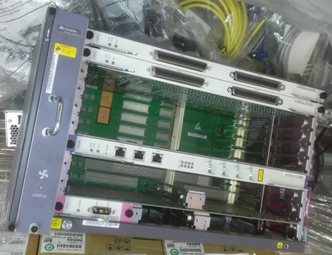

Добрый день!
Подскажите пожалуйста, то что на фото - пригодно у установке в него модулей OLT ?
Или это старое MA5600 без T и из него DSLAM не сделать?
Что именно в представленном на фото огрызке не хватает для запуска?
Не могу понять где блоки питания.
Фото лучшего качества не сделал к сожалению.
там ввод питания 48/60в постоянного тока слева внизу на фото
для запуска всего вроде хватает
сплитеры ADSL/VDSL d отдельной корзине обычно

он сюда влезет или нет?

Оно разве бывает у хуавея на одно? Видел только 8 или 16. PON-чипы опять же, меньше чем на 4 порта никто не делает.
И еще не факт, что эриксоны заведутся, нужно детально изучать вопрос.

Почему это нужно определяться? В MA5600T/MA5603T лезут и OLT и DSLAM платы
