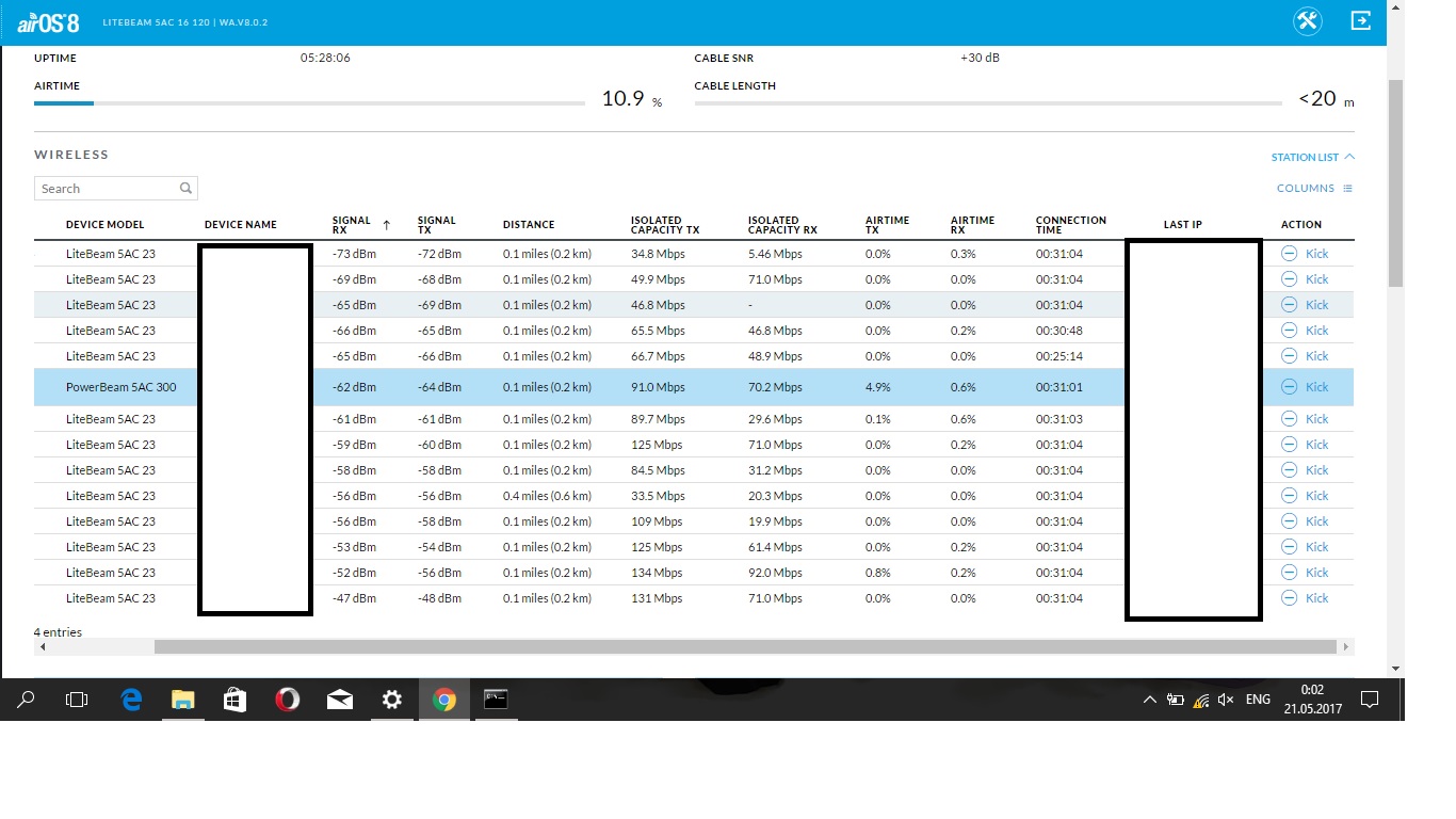

Всех приветствую. Кому не сложно помогите советом. База стоит уже пол года, до этого не вызывала нареканий, но сейчас скорость RX на базе может упасть до 0.5 мб. При этом клиент получает свои 5 мб, но отдачи может быть 0. Раньше нормальной скоростью при настройке было 100-250 мб на клиента, сейчас видите сами. Кто сталкивался с таким падением отдачи у клиента, как решали вопрос. (просьба не писать переходите на микротик (другого производителя), денег на перестройку сети с срочном порядке нет)

Проблема проявилась на всех клиентах разом?

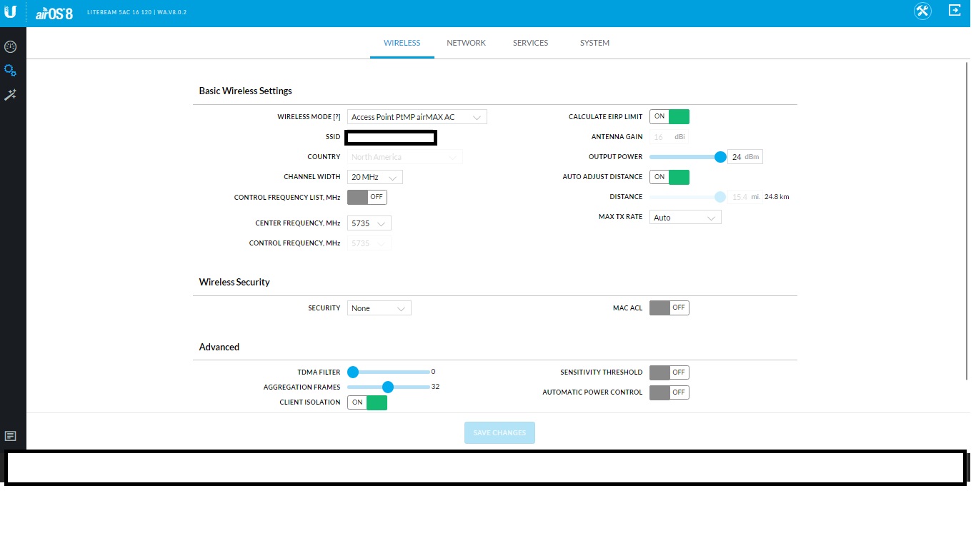

Покажите настройки Wireless.
И прошивочки обновите:

Сегодня попробуем обновить прошивки, проблема появилась на всех клиентах разом. Дистанция безбожно врет, самый дальний линк на 3-4 километра, это 300 антенна. Я думаю проблемы в эфире, попробуем сегодня перенастроить все на другое здание, может поможет. Настройки видно на 2 скрине, как обновлюсь скину новые с клиентов.
Обычно начинают со смены частот, т.к. может появится какое-то устройство, которое в скане не видно и анализатор спектра не показывает.
Да и мощность в 24 наводит на странные мысли - если на базе 24, то и на клиентах могут быть 24, а от высокой мощности может и приемник устройства выйти из строя, что как раз и вызовет падение скорости на прием.
Если база АС, а клиенты М - работает неплохо, у нас несколько подобных линков, функционирует стабильно (на удивление, потому что ожидали геморрой), причем клиенты вперемешку и АС и М. А Вот наоборот не работает, увы (пробовали в качестве эксперимента).
