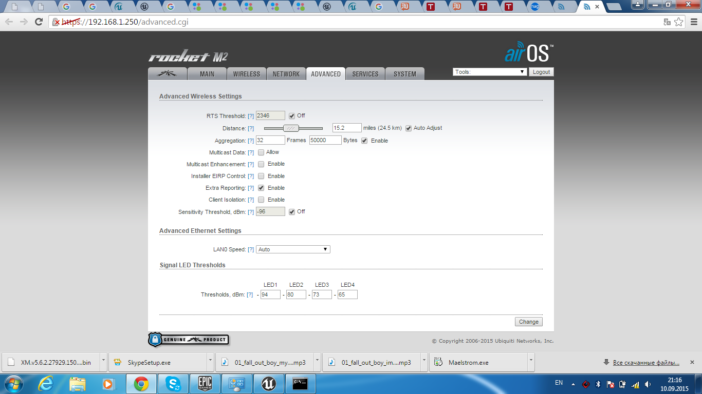

Антенна AirMax 2G16-90 периодически клиенты прекращают видеть базу, причем не все клиенты, а некоторые. Например могут работать 2 точки самая дальняя и самая ближняя. Если отключить AIR max все работают нормально и базу видят все. Клиенты Nanostation Loco M2. Причем база вообще не сканируется. http://forum.nag.ru/forum/index.php?showtopic=108129 здесь все настройки базы.

Сейчас все отредактировали вроде выправилось. Что можете посоветовать что бы покрыть 180 градусов(можно круговую 360, но там нет клиентов) по прямой на 1-4 километра, без замены оборудования у клиентов. Не могли бы показать всю настройку сети? И базовки и клиентов в скринах. Какое оборудование используете на базе какое у клиентов? -

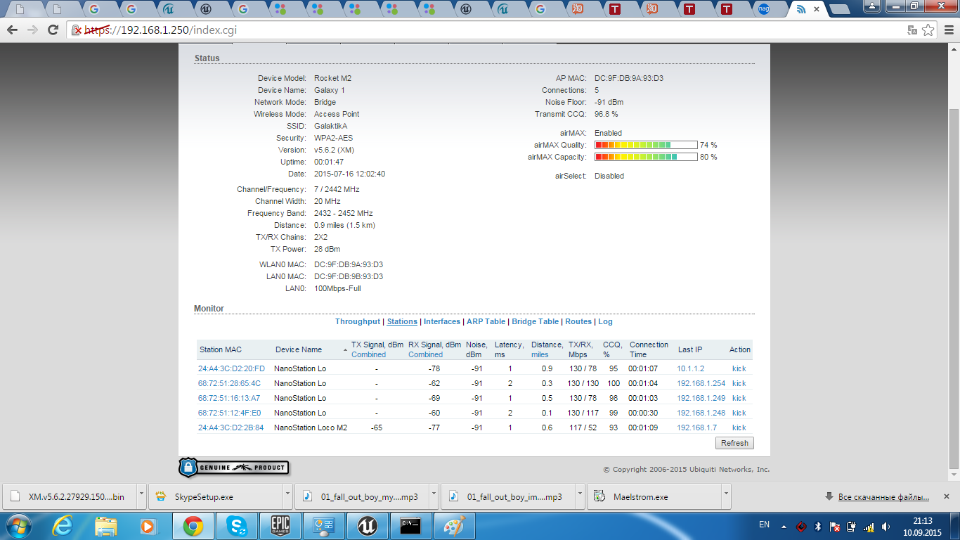

Они просто отваливались=( сейчас нормолизовалось вот новые скрины, максимальная длинна полтора километра по моему, вообще будет самая большая 2 км. Сейчас сидят 2 аббонента на 5 мбит/с и 3 абонента 2мбит/с Прямая видимость с 5 этажного дома, Мультикаст отрубили посмотрите правильно или нет? Последний вопрос не очень понял, я новичок в этой сфере извините На чем шейпер? -

Здравствуйте, существует Rocket m2 c антенной Ubiquiti AirMax Sector 2G-16-90. Оборудование клиентов NanoStation LocoM2 средние показатели клиентов 30 мб/с, сайты открываются плохо, зато если открыть ютуб и включить видео самого лучшего качества показывает замечательно. Но при 5 клиентах база уже не выдает нужной скорости клиенты на 2 мбит/с каждый. Что мы делаем не так? (Авторизация клиента происходит через сервер, от сервера к антенне идет оптика которая переходит в медь после маршрутизатора)
