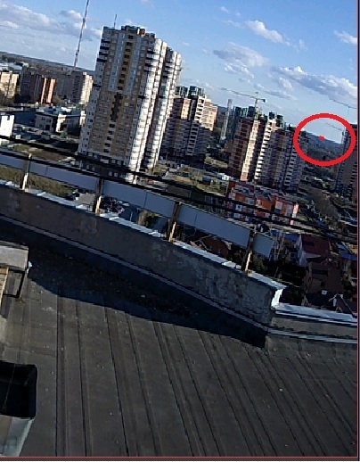

Мост 16км, стоят Netmetal 5 + MTAD-5G-30D3+ Mikrotik Sleeve30. 3 года работал верой и правдой (правда раньше с Дишами 30). Френель по всей трассе отличный, но есть тонкость у самого старта,настроили заразы за 5 лет.
См на фото. Камера прямо над антенной.

Хотя по расчетам формулы зоны френеля в определенной точке тоже нормально. От 1 точки (базы, см фото) до высоток 400м,
в этом месте свободна труба трассы радиусом 15м.

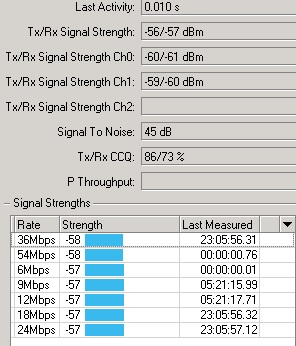

Данные базы
post-89033-083454900 1492443328_thumb.jpgpost-89033-082603700 1492443324_thumb.jpg

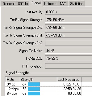

Данные клиента
На базе скачет RX, а на удаленном клиенте TX соответственно. И на база ДАЖЕ МОРГАЮТ В ТАКТ ИНДИКАТОРЫ УРОВНЯ СИГНАЛА. 4шт из 5.

И самое главное - у вас на фотографии справа есть здание, рядом с которым отметка кружком, и от этого здания может сигнал отражаться на левое здание, проходя за центральным, и попадать обратно в антенну. На фотографии крыши, где антенна установлена, есть с краю какие-то экранчики, и можно попробовать опустить антенну ниже так, что бы они загородили видимость левых домов, если, конечно, сигналы не упадут. Так же можно для теста хотя бы листом фанеры или еще чем-то закрыть это направление и проверить работу.
