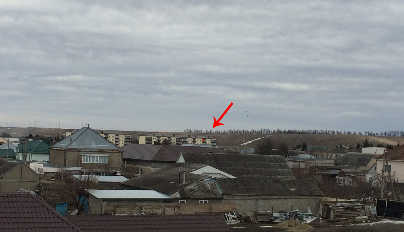

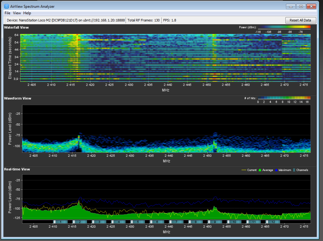

Добрый день! Задача построить wifi мост на 900 м. в поселке, для передачи 50 МбитНого инета от РТК... передающая антенна будет стоять на балконе 5 этажа многокв. ж.д., принимающая на чердаке 2-х этажного ж.д... прямая видимость есть... также в наличии имеетсяloco M2, достался на халяву:) что нужно поставить на передачу, для прокачки всего канала?

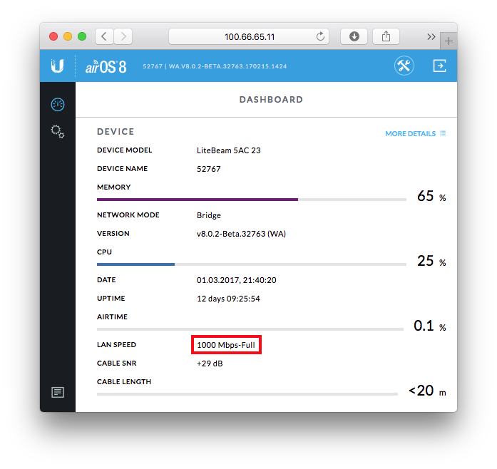

два Litebeam 5AC-23
У лайтбимов сетевой порт 100М, поэтому совершенно не ясно зачем там АС нужен, если использовать их в качестве моста точка-точка? Их предназначение это установка абонентам, когда БС работает в режиме АС, т.к. каждый абонент имеет тариф, который в 100 мегабитный порт пройдет.
Если действительно на будущее, и важно качество, то тут только Mikrotik DISC Lite5, который 2800р. стоит. Убнт тут и рядом не лежало=) Самое то что бы сделать качественный канал за минимальную стоимость. В полосе 40мгц будет хороший симметричный канал 100М полный дуплекс.

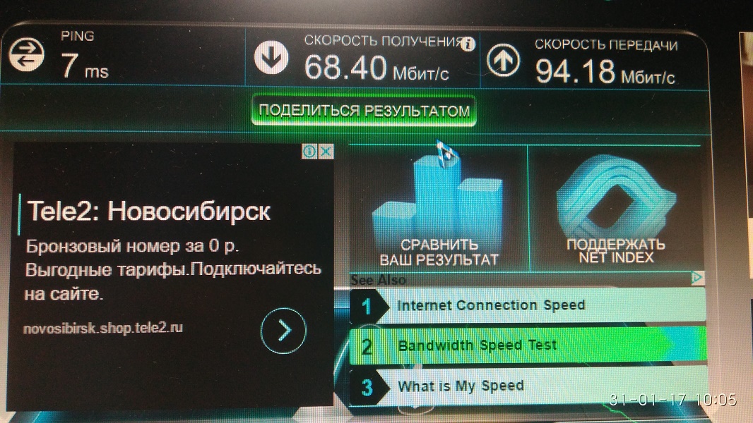

у меня стоит одно нанос м2 вторая локом2, расстояние 900 скорость по тарифу 70 тянет смело 68мб на 40 MHz канале 2512
В 40мгц, если сетевой порт 100М, должно тянуть в каждую сторону так же ровно по 97-98 мегабит (больше просто через порт не пройдет), но на практике уточнение на 97-98 не делают и говорят что 100. Спидтест запускает измерения по очереди, поэтому при канале в интернет 100М должен показывать результаты близкие к 100 в каждую сторону.
