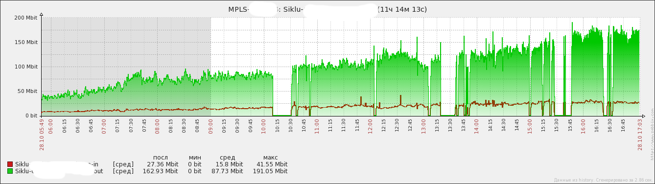

Нигде. Работать не будет стабильно.
2ft - 3.8 км. средний такой моросящий дождь. Летом в ясную погоду работает идеально.
