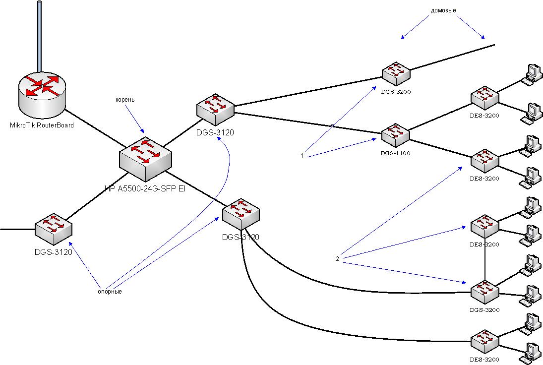

Iskatel_S Posted September 7, 2016 Posted September 7, 2016 (edited) Коллеги выручайте, месяц уже бьюсь с проблемой, а она всё запутаннее и запутанее. Вобщем есть сеть провайдерская, абонентов на 1200 и я эту сеть админю, опыта в таком деле ранее не было. Примерную схему сети выкладываю, всё практически построено на управляемых коммутаторах D-Link: Месяц назад была обнаружена проблема, что время от времени лагает сеть, абоненты жалуются на падения скорости и что тормозит воспроизведение мультимедиа-контента причём наблюдается такое в основном по вечерам. Ищу причину. Логика рассуждений следующая: проблемы могут быть на всех участках по которым трафик идёт от серверов Интернета к абонентам: на серверах, на канале с вышестоящим провайдером, на микротике, на длинках, в оптике и у самого абонента. Сервера и оборудование абонента отметаются потому как тестировалась связь и на другом провайдере и с заведомо-исправным оборудованием. Оптика тоже отметается, несмотря на том что присутсвуют ошибки на оптических портах длинков, потому как тестирование производилось также в офисе, где подключение чисто по меди. При проверке скорости при помощи сервиса speedtest.net на тестовой учётной записи для которой установлены параметры шейпирования входящего и исходящего трафика - 100 Мбит/с показывает входящую скорость 15-20 Мбит/с, исходящую 85-88 Мбит/с. При этом кривая, которую выдаёт шейпер микротика получается заборчикообразная, тоже выкладываю: Долгое время я грешил на сеть. Всего длинков 265, системы централизованного управления нет, вполне возможно что где-то кривые настройки или перегруз. Однако смотрел загрузку cpu коммутаторов в вечернее время на домах с которых идут заявки - показывает 20%, на опорных коммутаторах - то же самое. Потом было подозрение на то, что по сети гуляет слишком много мусорного трафика, порождённого например широковещательным штормом или неправильно настроенным IGMP snooping. Ходил в вечернее время на один из проблемных домов, подключал к коммутатору ноутбук, воспроизводил на на нём мультимедиа-контент, при этом снимал дамп в wireshark. Анализ дампа показал, что мусора нет, большинство трафика - это tcp-трафик. Кривую из wireshark выкладываю, она тоже заборчикообразная. ПРиоретизации трафика кстати в сети нет. А вот HP A5500-24G-SFP EI - единственное устройство, на котором я показания не снимал, потому что просто не знаю как это делается. Но по нему есть отдельная тема от меня http://forum.nag.ru/forum/index.php?showtopic=120438. Получается, что проблема либо в Микротике, либо в канале с вышестоящим провайдером, который кстати утверждает что проблем нет, либо всё-таки что-то в сети, но выводы мои были неверными. Edited September 7, 2016 by Iskatel_S Вставить ник Quote

Butch3r Posted September 7, 2016 Posted September 7, 2016 Микротик 146% главный подозреваемый Хейторы микротика набигают:) А если серьезно, то микротик стоит подозревать. Он на определенных нагрузках чудить начинает. А какой микротик то? а почему нет. Судя по схеме - нормальная звезда, 3200, 3120, 5500 точно не под вопросом Вставить ник Quote

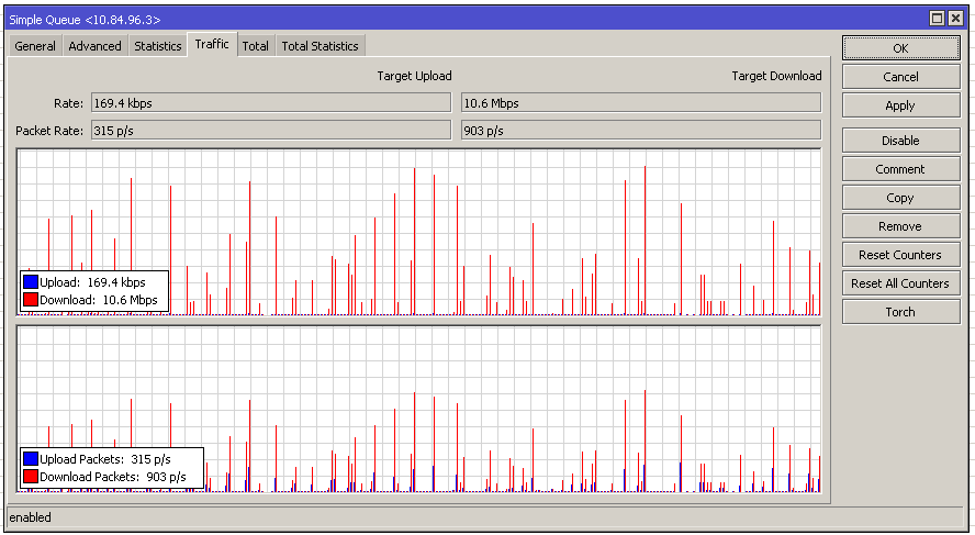

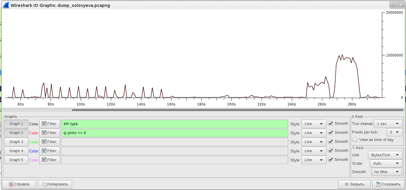

Iskatel_S Posted September 8, 2016 Author Posted September 8, 2016 Настройте на длинках trafic_segmentation везде, порежьте acl всякий мусор. Настройте loop_detect И собирайте логи с коммутаторов централизованно. Мультикаст тоже стоит ограничить/порезать. По настройкам коммутаторов я как раз ломал голову весь этот месяц. Коммутаторы действительно настроены "кто в лес кто по дрова". Составил политику настройки коммутаторов которая как раз описывает, что должен быть зарезан межабонентский трафик, должны быть включены trafic_segmentation и loop_detect и правилами acl должны блокироваться: левые dhcp-сервера, samba-трафик и ipv6-трафик. Проблема в том, что у нас отсутствует программное обеспечение, которым можно было бы массово опросить все коммутаторы с целью проверить наличие некоторых настроек, собираюсь в будущем внедрить NOC project или D-view, а так всего у нас длинков - 265, заходить телнетом на каждый затрахаешься. И ещё. Я же написал, что снимал дамп программой wireshark в одном из проблемных домов в вечернее время. Если допустим где-то не включён loopdetect и там как раз образована петля, я бы wireshark-ом увидел наличие широковещательного шторма. А тут я вижу, что у меня 99% трафика - tcp-трафик, граф в первом посте приложен. Возможно конечно, что я как-то не так меряю, я же сказал что у меня пока опыта мало. И модель микротика в студию !? CCR-1036 Авторизация какая? Самая тупая. По MAC-адресу. Давайте я угадаю. У топикстартера вся сеть в одном влане. Не угадал. Часть сети разделена влан на дом, часть сети - влан на квартал, есть сегменты где влан на 3-5 кварталов. Всего абонентских подсетей - 68. Вставить ник Quote

Iskatel_S Posted September 8, 2016 Author Posted September 8, 2016 Я уже написал что делать. Проверьте для начало это. Вы написали только кто микротик главный подозреваемый. Что в нём смотреть надо? Процессоры загружены на 5-10%, в логе ничего подозрительного нет. Что ещё смотреть? Не надо никакое по на 256 коммутаторов- пару скриптов на шелле достаточно. Или вообще напишите генератор конфига и залейте все вручную. Эти пару скриптов заколебёшся писать. Я пока застопорился на том как в bash-скрипте реализовать вход по телнету, нужно через секундрую паузу передать пароль ведь. Вставить ник Quote
