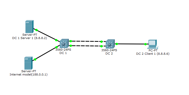

vurd Опубликовано 15 марта, 2016 Можно сделать через жопу, основываясь на анонсировании /32 префиксов со второго DC на первый, тогда за счет more specific routing трафик будет уходить на второй DC, а на нем нужно будет организовать обратную маршрутизацию. Я собрал лабу в packet tracer, но он нихера не умеет две вещи, которые могли бы помочь не анонсировать в ospf полную реальную подсеть со второго DC - unnumbered и ospf redisribute route map. Т.е. вариант работает и в таком виде, но есть лишнее анонсирование /29 со второго DC. По идеи от туда должны прилетать только /32 префиксы. Топология DC 1 Server 1 - типа один из серверов в 100 влане (настройки 8.8.8.2/29 ; gw 8.8.8.1) Internet model - это типа всемирная сеть, я его пинговал с серверов, чтобы понимать ходит или не ходит трафик. (188.0.0.1/32; gw 188.0.0.2) DC 2 Client 1 - этому мы выдаем ip из /29 в DC2 (настройки 8.8.8.6/29 ; gw 8.8.8.1) DC 1 и DC 2 - циски в ospf кольце. Конфиг DC1 ip routing ! interface Loopback0 ip address 10.0.0.1 255.255.255.255 ! interface FastEthernet0/1 description DC-DC-Link1 switchport trunk allowed vlan 10 switchport trunk encapsulation dot1q switchport mode trunk ! interface FastEthernet0/2 description DC-DC-Link2 switchport trunk allowed vlan 20 switchport trunk encapsulation dot1q switchport mode trunk ! interface FastEthernet0/3 description DC1-Servers-Link switchport access vlan 100 switchport mode access ! interface FastEthernet0/4 description WAN Default route to global net no switchport ip address 188.0.0.2 255.255.255.252 duplex auto speed auto ! interface Vlan10 description DC-DC-Link1 ip address 10.10.0.1 255.255.255.252 ! interface Vlan20 description DC-DC-Link2 ip address 10.20.0.1 255.255.255.252 ! interface Vlan100 description Rented PI ip address 8.8.8.1 255.255.255.248 ! router ospf 1 router-id 10.0.0.1 log-adjacency-changes redistribute connected subnets passive-interface default no passive-interface Vlan10 no passive-interface Vlan20 no passive-interface Vlan100 network 10.10.0.0 0.0.0.3 area 0 network 10.20.0.0 0.0.0.3 area 0 ! ip classless ip route 0.0.0.0 0.0.0.0 188.0.0.1 ! Конфиг DC2 ip routing ! interface Loopback0 ip address 10.0.0.2 255.255.255.255 ! interface FastEthernet0/1 description DC-DC-Link1 switchport trunk allowed vlan 10 switchport trunk encapsulation dot1q ! interface FastEthernet0/2 description DC-DC-Link2 switchport trunk allowed vlan 20 switchport trunk encapsulation dot1q ! interface FastEthernet0/3 switchport access vlan 200 switchport mode access ! interface Vlan10 description DC-DC-Link1 ip address 10.10.0.2 255.255.255.252 ! interface Vlan20 description DC-DC-Link2 ip address 10.20.0.2 255.255.255.252 ! interface Vlan200 description Fake int for proxy-arp ip address 8.8.8.1 255.255.255.248 ! router ospf 1 router-id 10.0.0.2 log-adjacency-changes redistribute static subnets ! ЭТО ВАЖНЫЙ МОМЕНТ 1 redistribute connected subnets passive-interface default no passive-interface Vlan10 no passive-interface Vlan20 no passive-interface Vlan200 network 10.10.0.0 0.0.0.3 area 0 network 10.20.0.0 0.0.0.3 area 0 ! ip classless ip route 8.8.8.6 255.255.255.255 Vlan200 ! А ЭТО САМ /32 ДЛЯ АНОНСА, Т.Е. НА КАЖДЫЙ НОВЫЙ СЕРВЕР, НУЖЕН БУДЕТ ТАКОЙ МАРШРУТ end В аттаче есть сейв самой лабы. Собрано в 6.2.0.0052. Кстати трасер более менее для простых лаб подходит. Но для совсем простых. Время идёт, версии появляются, а функционал нет. Примерно так же я ощущал себя, когда пробовал года три-четыре назад его. 4nag.zip Вставить ник Цитата Ответить с цитированием Поделиться сообщением Ссылка на сообщение Поделиться на других сайтах More sharing options...

Skyrider Опубликовано 16 марта, 2016 (изменено) Можно сделать через жопу, основываясь на анонсировании /32 префиксов со второго DC на первый, тогда за счет more specific routing трафик будет уходить на второй DC, а на нем нужно будет организовать обратную маршрутизацию. Спасибо, я поиграюсь в packet tracer, попутно погуглю в сторону unnumbered ospf, роутмапами надо резать лишние сети от клиента(все кроме его белого ip)? Изменено 16 марта, 2016 пользователем Skyrider Вставить ник Цитата Ответить с цитированием Поделиться сообщением Ссылка на сообщение Поделиться на других сайтах More sharing options...
vurd Опубликовано 16 марта, 2016 Можно сделать через жопу, основываясь на анонсировании /32 префиксов со второго DC на первый, тогда за счет more specific routing трафик будет уходить на второй DC, а на нем нужно будет организовать обратную маршрутизацию. Спасибо, я поиграюсь в packet tracer, попутно погуглю в сторону unnumbered ospf, роутмапами надо резать лишние сети от клиента(все кроме его белого ip)? В моем примере есть два варианта как сделать на реальном железе. 1. Делаем unnumbered во втором DC int lo 200 ip add <какой-то левак> int vlan 200 ip unnumbered lo 200 ip route 8.8.8.6/32 vlan 200 (как и было) В таком случае по идеи вообще в роут таблицу не попадет оригинальная /29. (тут надо проверять я точно не помню нюанса с arp, но как-то так) 2. Просто фильтруем анонс /29 при редистрибьюции из connected ip prefix-list filterprefix 8.8.8.0/29 ! route-map filtermap deny 10 match ip prefix filterprefix route-map filtermap permit 20 ! router ospf 1 redistribute connet subnets route-map filtermap Во втором случае точно вырежем сеть, даже без всяких аннамберед. Т.е. роутмапом мы режем только /29, а /32 остаются. И они будут те и только те, которые вы пропишите командой ip route. p.s. это всё страшно конечно, но что делать:) Вставить ник Цитата Ответить с цитированием Поделиться сообщением Ссылка на сообщение Поделиться на других сайтах More sharing options...
