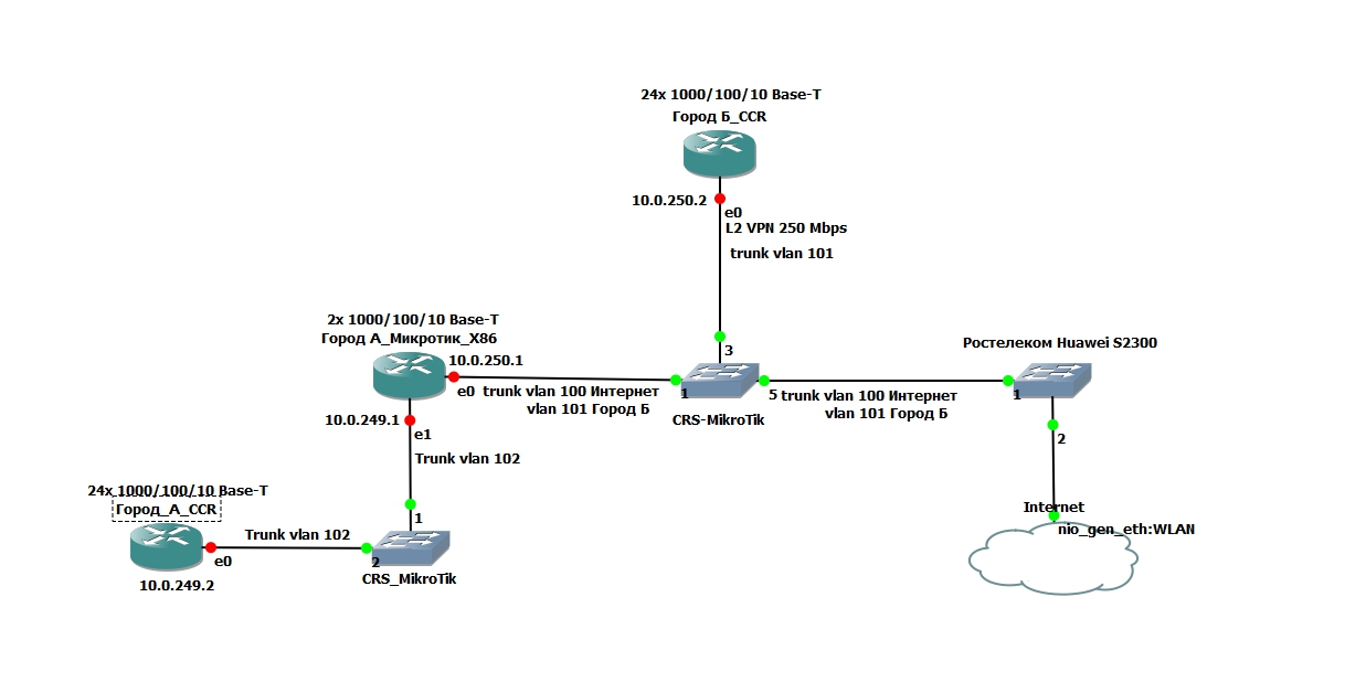

Имеем стык с РТК через один физический порт, транком забираем 2 vlan: 101 - Интернет, 102 - L2 VPN в Город Б.
На интерфейсе e0 на микротик_х86 создано 2 vlan (100,101) для Интернет канала 500 Mbps и L2 VPN 250 Mbps
На интерфейсе e1 на микротик_х86 создан 1 vlan (102) Для одной из точек города А
Клиенты, которые ходят в Интернет через L2 VPN стали жаловаться на низкую скорость. Проверяем связь встроенным bandwidth тестом Микротика (20 потоков по умолчанию) от точки Город А_микротик_х86 - Город_Б_ССR = 200 Mbps TCP (RTT=5ms). С каналом все в норме. Далее проверяем по схеме Город А_микротик_х86 - микротик в Интернете - 230 Mbps TCP (RTT=35ms) С Интернетом тоже норма, следуем дальше. Проверяем Город_Б_ССR - микротик в Интернете - 40 Mbps TCP (RTT=40ms) Вот оказывается почему жалуются клиенты. Делаю тест Город_А_ССR - микротик в Интернете - 210 Mbps TCP (RTT=3ms).
Вопрос, почему из Города Б через L2 канал в Интернет такая низкая скорость по TCP, если следовать скорости от маршрутизатора к маршрутизатору, она должна быть порядка 170-180 Mbps TCP.
Может ли быть причиной тому один порт стыка? Или же поставить еще одну сетевую в Микротик х86 для L2 канала? Тунелей никаких нет, добавлял правила tcp mss, безрезультатно

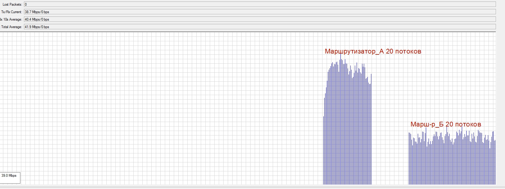

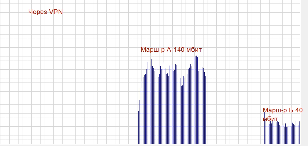

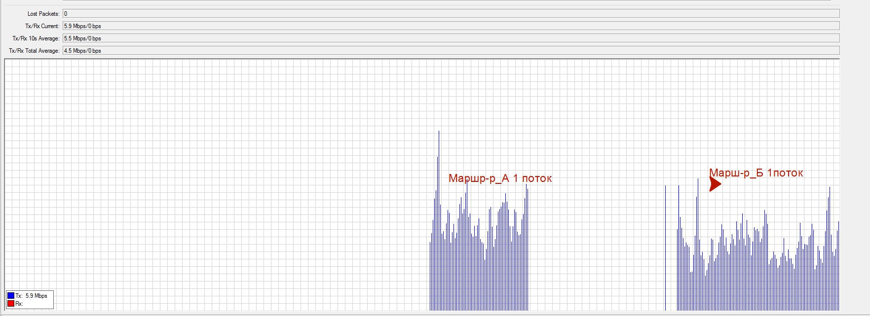

Провели тесты с помощью iperf, результаты идентичны. Хочу отметить еще нюанс, скорость 1 потока от маршрутизатора_А и Маршрутизатора_Б в Интернет - практически одинакова. При RTT 35 ms для первого и 40 ms для второго получаем скорость 4-6 мбит и 3-5 мбит соответсвенно. Если запустить тест в 20 потоков, то получаем слишком большую разницу, от маршрутизатора_А - 100 мбит, Маршрутизатора_Б - 40 мбит. Дополнительно, протестировал через VPN тунель в Интернете, 20 потоков, 140 мбит для Маршрутизатора_А, 40 мбит - для маршрутизатора_Б.
Приведенные результаты сделаны под погрузкой живым трафиком
