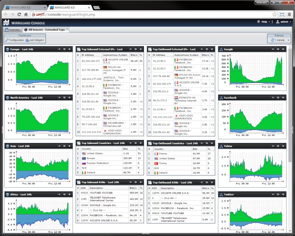

CityFox Posted October 28, 2015 Posted October 28, 2015 Andrisoft WanSight / WanGuard Вот такое например рисует: https://www.andrisoft.com/images/screenshots/autonomous-systems-traffic.jpg Но это не бесплатный софт. Вставить ник Quote
